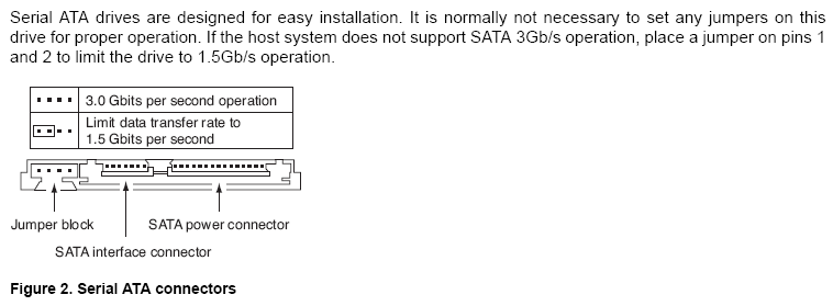

Het is een SATA-schijf, er zijn geen jumpers geplaatst, maar er is wel een mogelijkheid tot het plaatsen van jumpers.
Ik kan nog wel eens kijken wat dat voor een effect heeft, wie weet.
Piet,
Bij SATA drives is het niet nodig om jumpers te plaatsen. Deze jumpers hebben te maken met de transfer snelheid tussen de drive en het mobo (motherboard).
Enkel wanneer je mobo geen 3 Gigabit/s transfer snelheid aankan, moet je een jumper plaatsen. De meer recente PC's / laptops zouden echter geen probleem mogen hebben met die 3 Gigabit/s.
