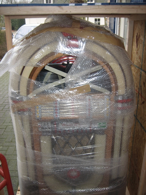

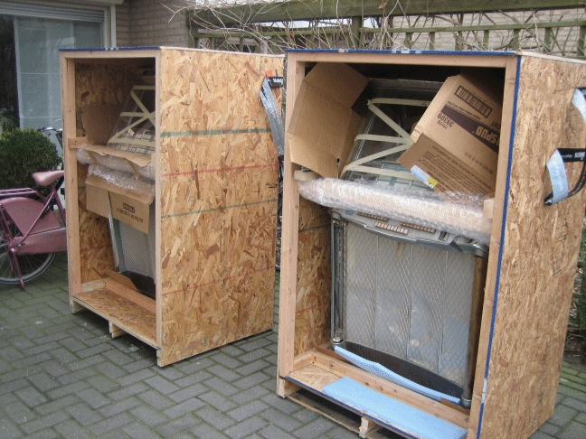

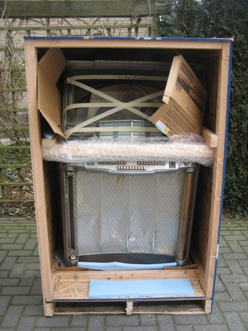

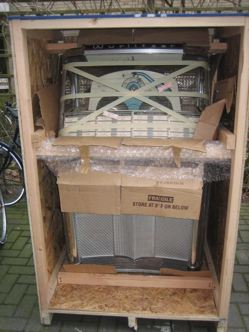

Hallo,
De laatste tijd ben ik meer bezig met jukeboxen dan met radio's en dat bevalt me erg goed.
