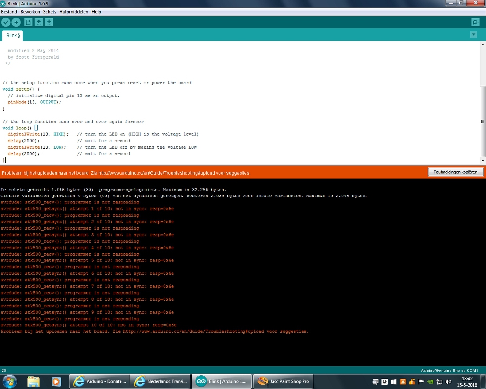

Software is geïnstalleerd en de Arduino aangesloten via de USB op de computer en d.m.v. een voorbeeldschets (programma) een blink programmaatje draaien om een LED aan en uit te laten knipperen maar als je de intervaltijd veranderd en upload naar het Arduino boardje gebeurd er niets en krijg ik naar verloop van tijd het volgende scherm.

ik ben recent ook met dit geval bezig, waarschijnlijk moet je in het instellingen menu de com poort op com3 zetten. (kostte me ook een avond dat te ontdekken)

Bij Hulpmiddelen --> Board het juiste type van je Arduino kiezen.
Dan via apparaatbeheer ( Windows configuratiescherm ) de compoort opzoeken die tevoorschijn komt als je je Arduino board via de USB aansluit ( driver is goed geinstalleerd ? ).
Kies voor upload en niet uploaden met programmer.
Als bovenstaande wordt uitgevoerd dan gaat hij of uploaden of hij geeft aan dat het board niet is gevonden op een benoemde compoort.
Dat laatste gebeurt als je je board op een andere compoort aan sluit

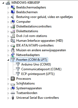

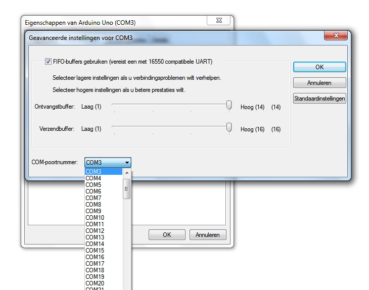

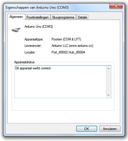

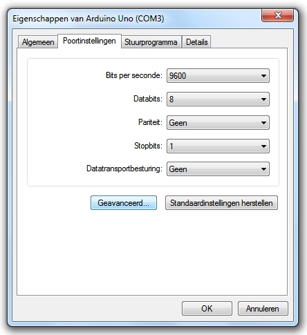

Ik heb zoals je beschrijft onderstaande weg bewandeld, Driver is geinstalleerd en er wordt aangegeven dat de Arduino goed werkt.

Arduino staat op compoort 3 maar in het Arduinoprogramma staat rechts onderaan aangegeven dat ie ook na nieuwe opstart is aangesloten op COM1

Dan hebben we in ieder geval vastgesteld dat het boardje wordt herkend en goed is geinstalleerd.
Nu alleen de Arduino omgeving nog op poort 3 zien te krijgen....
Onder hulpmiddelen staat een tab Poort daar moet je de compoort kunnen wijzigen als je board is aangesloten.
In de help staat dat je eventueel het board moet aansluiten ( het board moet dan onder hardware zichtbaar zijn zoals je al het aangetoond ) en dan het programma ( Arduino.exe ) moet opstarten. Nu moet compoort 3 zichtbaar zijn.
Onder hulpmiddelen --> compoort moet je nu het vinkje voor COM3 aanzetten.
Succes !
