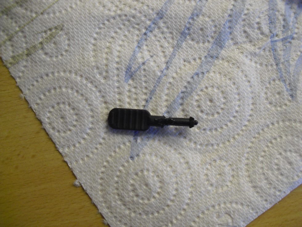

Beste forumleden,

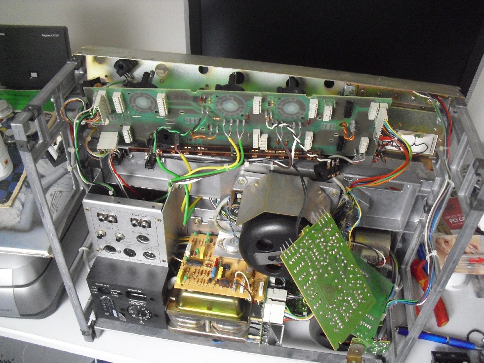

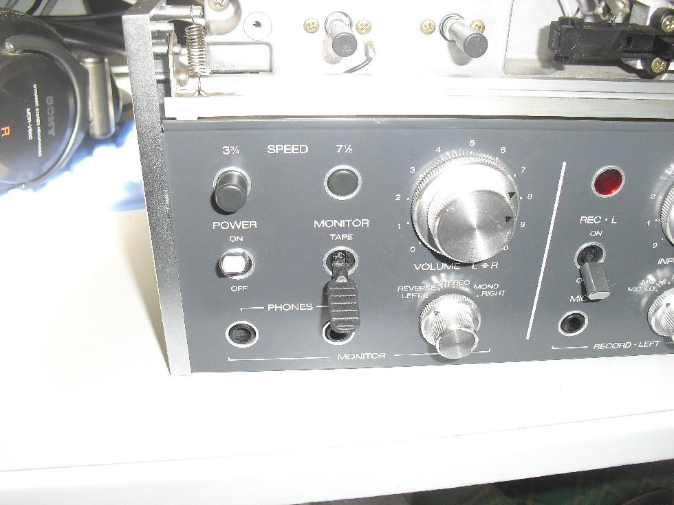

Ik ben in het bezit van een Revox B77 en na jaren deze niet gebruikt te hebben heb ik hem maar weer eens onder mijn werkblad te voorschijn gehaald.
Een van de schakelaar voor het inschakelen van de recording is afgebroken blijkt.
Het afgebroken deel kan ik niet vinden want dan had ik nog een lijmpoging kunnen wagen.
Misschien kan iemand mij aan zo'n schakelaar helpen.
Het is een heel gedoe om bij die schakelaar te komen

door Willem.H.N. @, Enschede, 27-06-2016, 14:44 (3712 dagen geleden) @ Marotick
Gewijzigd door Willem.H.N., 27-06-2016, 14:48
Ik kan je helaas niet helpen aan zo'n schakelaar
maar nu de print los ligt mooi de gelegenheid
ook even de vergulde kontakt eilandjes van de draaischakelaars schoon te maken.;-)

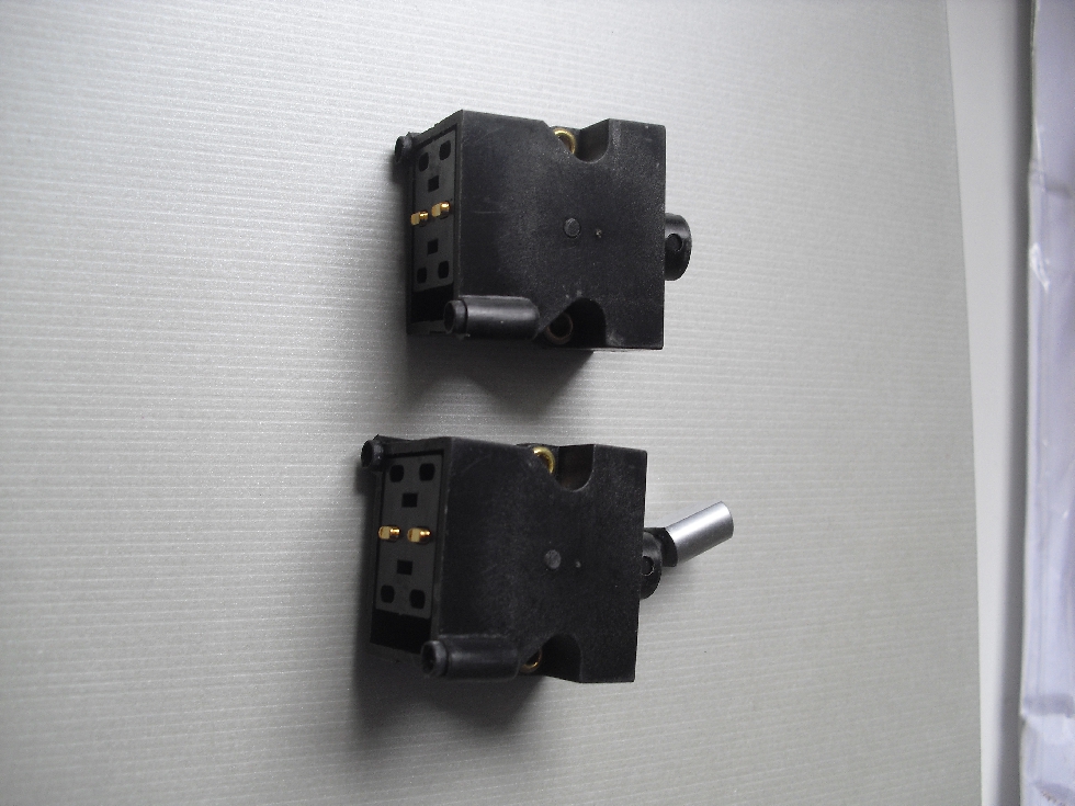

door icarus @, Duivendrecht, 27-06-2016, 21:17 (3712 dagen geleden) @ Marotick
Hallo Jack,Ik heb zo'n schakelaar maar dan
Met vier contacten en is volgens mij makkelijk
Om te bouwen.Als je belangstelling hebt hoor ik
Het wel.Vriendelijke groet Willem

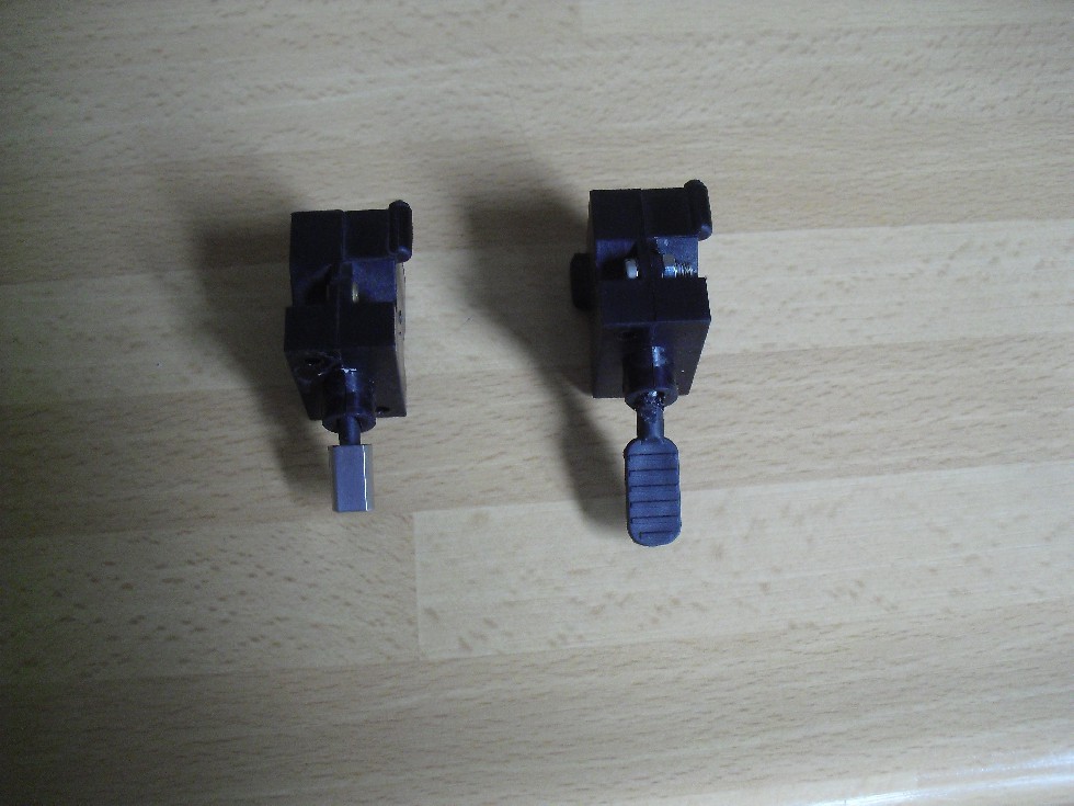

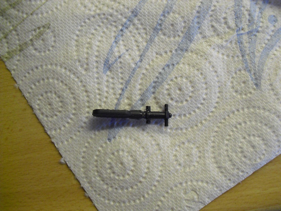

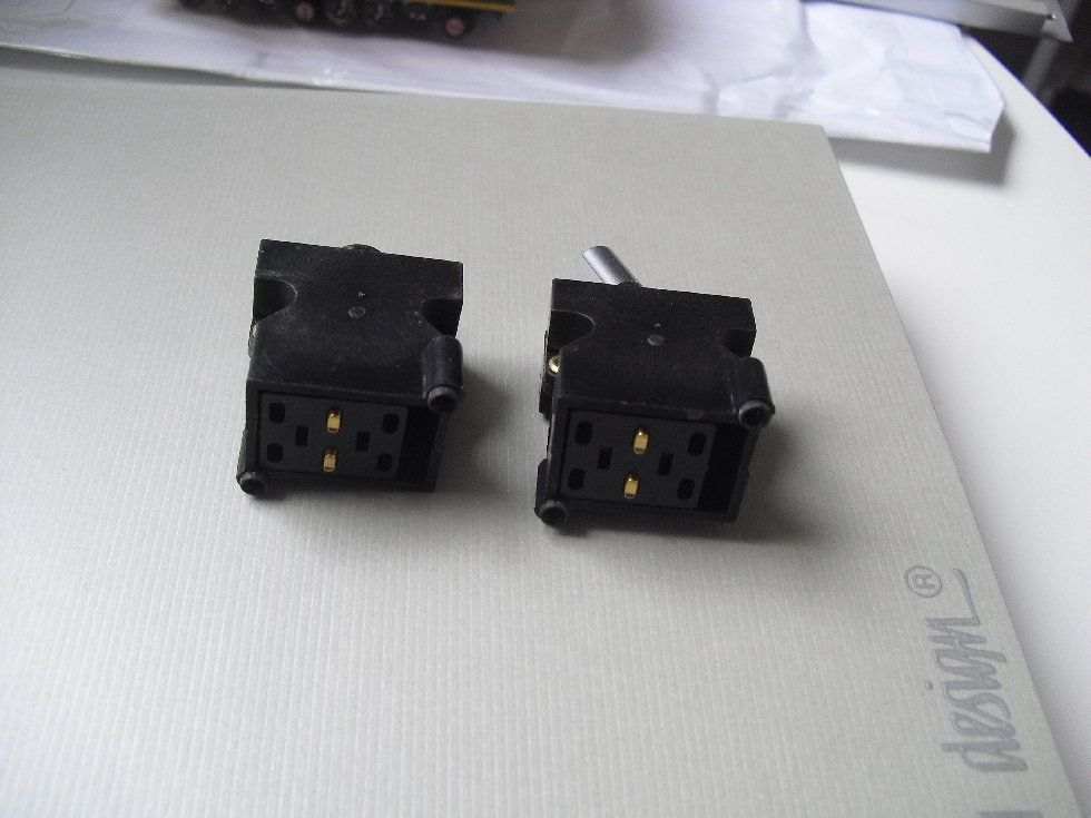

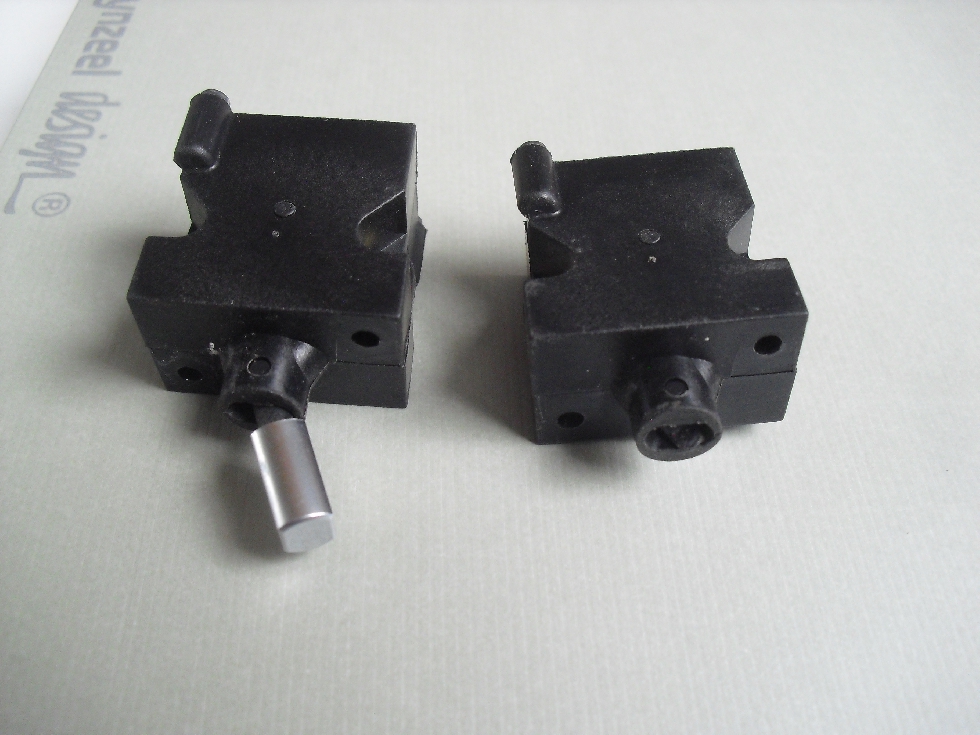

door Marotick ⌂ @, Huizen, 28-06-2016, 08:01 (3711 dagen geleden) @ icarus
Bedankt voor alle reacties.
Ik ben zelf wat aan het hobbyen geslagen en heb het redelijk gefikst.
Jammer is wel dat ik het afgebroken deel niet meer heb kunnen vinden maar ik vond wel een ander kunststof pookje.
Dat heb ik ingekort en daar een gaatje ingeboord in de lengte richting.
Het gedeelte dat nog in de schakelaar zat daar heb ik ook een gaatje in geboord.
Ik wil de 2 stukken aan elkaar lijmen met een spijkertje als versteviging.
Nu nog inbouwen.

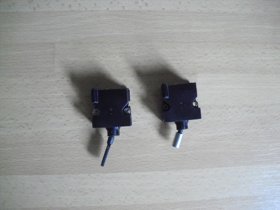

door Marotick ⌂ @, Huizen, 10-07-2016, 08:00 (3699 dagen geleden) @ Marotick
Dit is het dan geworden. Schakelaar functioneert goed en zo gek staat het niet.
Als iemand een originele heeft dan houd ik me aanbevolen.
