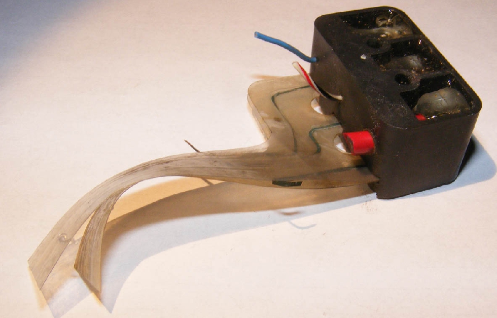

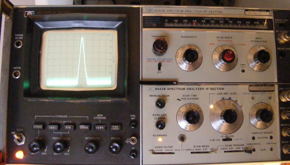

Ik ben voor een mede hobbyist een spectrum analyzer van HP met display unit 141T aan het repareren.
De klachten die deze analyzer had zijn uiteindelijk terug te brengen naar het vonken van een hoogspanning kabel. Deze hoogspanning kabel Bestaat uit twee platte isolatie lagen met daar tussen gelijmd 3 draden. Op één draad staat 6000 V en op de twee anderen tussen de 40 en 160 V. Op onderstaande foto zie je een stuk van de platte kabel met het aansluitblok waar na de draden naar het circuit van de analyzer gaan.
De oorzaak van het vonken is dat in de loop van de jaren (ze zijn al meer dan 40 Jaar oud) de twee lagen los gaan van elkaar en dat dan de lijm de draden aantast. De corrosie of de lijm gaat dan voor de doorslag zorgen tussen de hoog spanningsdraad en de twee overige. Deze drie draden worden gebruikt voor het storage deel (via fosfor display)

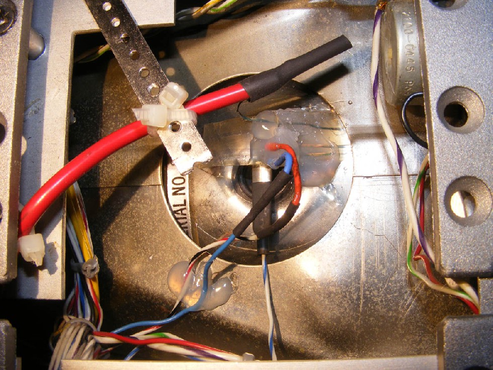

Dit is een, voor mij, bekend verschijnsel omdat ik zelf ook zo'n spectrum analyzer heb en er ook vonken oversloegen. Bij mij is dit opgelost door heel veel van de originele bedrading (platte kabel) weg te knippen. Daarna vlak voor dat deze draden tussen de beeldbuis en de beeldbuis afscherming verdwijnen de twee platte isolatie lagen zo ver mogelijk uit elkaar te trekken en dan volspuiten met hete lijm. De analyzer werkt bij mij nu al weer jaren goed. Op onderstaande foto zie je hoe de hoogspanning kabel gestabiliseert is en verbonden is met de platte kabel.

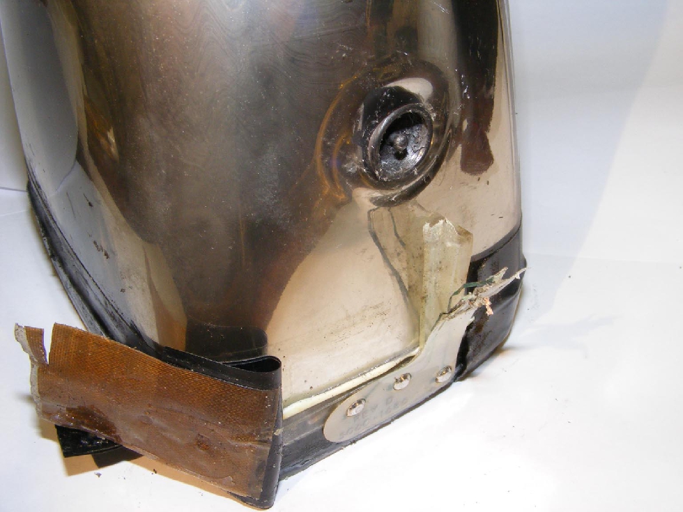

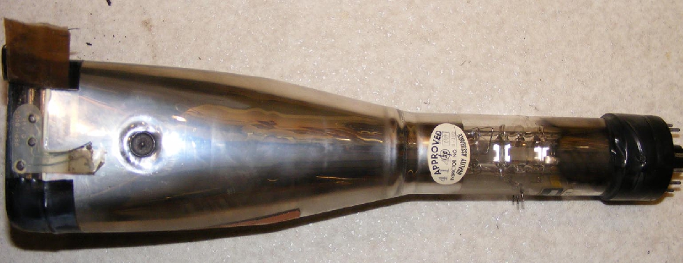

Er was dus nog maar één manier en dat was de buis er uit halen. In dit geval protesteerde de buis heel erg. Deze zit al meer dan 40 jaar op een vaste plek en alleen al de buisvoet loshalen was 3 uur werk. Met silicone spay een beetje wrikken weer wat rommelen, etc. Ook de rubber mantels waar de buis mee vast zit is natuurlijk één geworden met het glas.
Kortom de buis is er uit.
En nu zie je hoe de platte kabel verbonden is op de beeldbuis. Dus met zeer korte soldeer stiften.

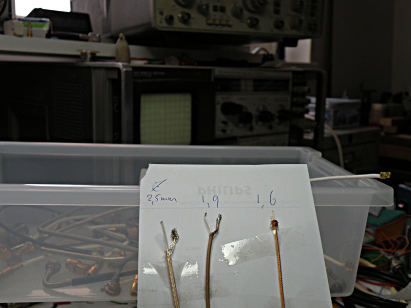

Tja een stukje Teflon z.g. SMA kabel heb ik ook wel voor je.
De isolatie is teflon.
Altijd lastig om aan te snijden.
Ik heb daar een speciale teflon stripper voor,
Overigens is de genoemde RG174 gewone coax kabel met in dit geval onbruikbare isolatie.
Hou er maar een warme soldeerbout tegen, smelt meteen weg.
Ik heb even snel gekeken wat ik in de "opslag" heb liggen.
Drie verschillende soorten Teflon coax, sommige met SMA maar ook op de rol.
Van drie soorten heb ik de buitendiameter gemeten.
Die drie soorten toon ik op de bijgevoegde afbeelding.
Misschien handig voor "later".
groet, ruud exPA0ROJ
Naschrift: De "dikke Teflonkabel heeft zonder afscherming een diameter van 1,5 mm.
Maar ik heb ook nog RG 142. Ook teflon isolatie.
