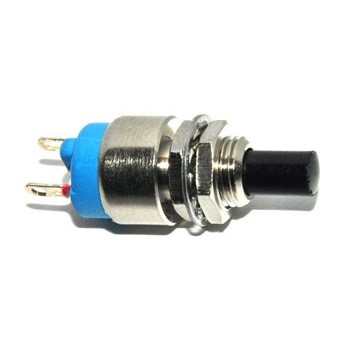

Voor de netspanning heb ik dus de houder van de originele microswitch en het toets vlak over. Daar past bijvoorbeeld deze schakelaar in:
Maar helaas hebben deze schakelaars een beweging nodig van 7 mm om volledig aan en uit te schakelen. Het toets vlak kan maar maximaal 3 mm bewegen.
In al mijn onderdelenbakken vindt ik nergens een druktoets schakelaar. Wel heb ik drukknoppen maar daar heb je nu niets aan.
Voor wat betreft de veiligheid: De schakelaar zal dus opgesloten zitten in een kunststof behuizing en bediend gaan worden met een plastic toets vlak. De stroom is ook zeel laag (0,2A). Op onderstaande foto staat een druktoets deze zouden er ook zijn als schakelaar.
Maar ik weet niet wat daar dan de minimale werkslag van is. Als dat 3 mm is dan zou ik zo'n type kunnen inbouwen onder het toets vlak.

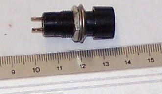

Loek,
Ik heb deze voor je:
Is nieuw, kost niets (behalve verzend) en is een schakelaar, geen drukcontact. de "indruk slag" is 3 mm (voor aan en nog een keer voor uit)
Laat maar weten....
PS; ik heb er slecht 1 kunnen vinden....

door loek @, Exloo (Drenthe), 22-07-2016, 15:07 (3687 dagen geleden) @ Leo Snoeren
Hallo Leo,
Ik weet niet of ik deze passend kan maken. Maar het ziet er veel belovend uit.
Ik zal per mail mijn adres geven.
De verzendkosten betaal ik wel al ik je zie op een beurs.
Al vast bedankt,
Loek
