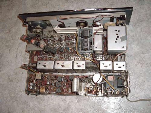

Dag Kris,
bedankt voor je reactie. Hierbij een foto van de binnenkant ( foto komt van het radiomuseum.org). De schaalverlichting werkt wel, dus een deel van de transfo zou moeten goed zijn . Er zijn twee zekeringen, en die heb ik alle twee vervangen. Alleen ben ik niet in staat schema's te lezen, laat staan te interpreteren, ik heb wel een multimeter en kan daar al vrij aardig mee overweg. Mocht je raad kunnen geven in lekentaal, dan zou ik daar zeer blij mee zijn. Ik kocht deze twee toestellen pas recent en sloot ze aan op grundig boxen type 506 met audioprisma, en de klank, zelfs op laag volume is zo verbijsterend mooi dat ik graag de tuner terug OK wil hebben. Als het de gelijkrichter is, hoe kan ik dit dan meten?

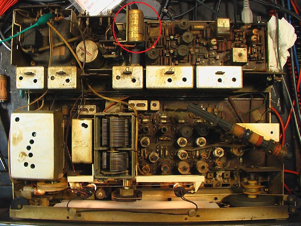

Hier wat plaatjes bij de tekst.....

door koen, 18-04-2010, 19:16 (5910 dagen geleden) @ kris
Dag Kris,
met dank aan Gino : hierbij de gevraagde foto(s).
Mvg. Koen

, Gent, België, 18-04-2010, 20:28 (5910 dagen geleden) @ koen
foto is wat klein, maar het is rechts achter. Zal toch een foto van mijn exemplaar (en de voeding in detail) maken. Ik merk nu pas dat we in dezelfde stad wonen... dat maakt het misschien makkelijk.

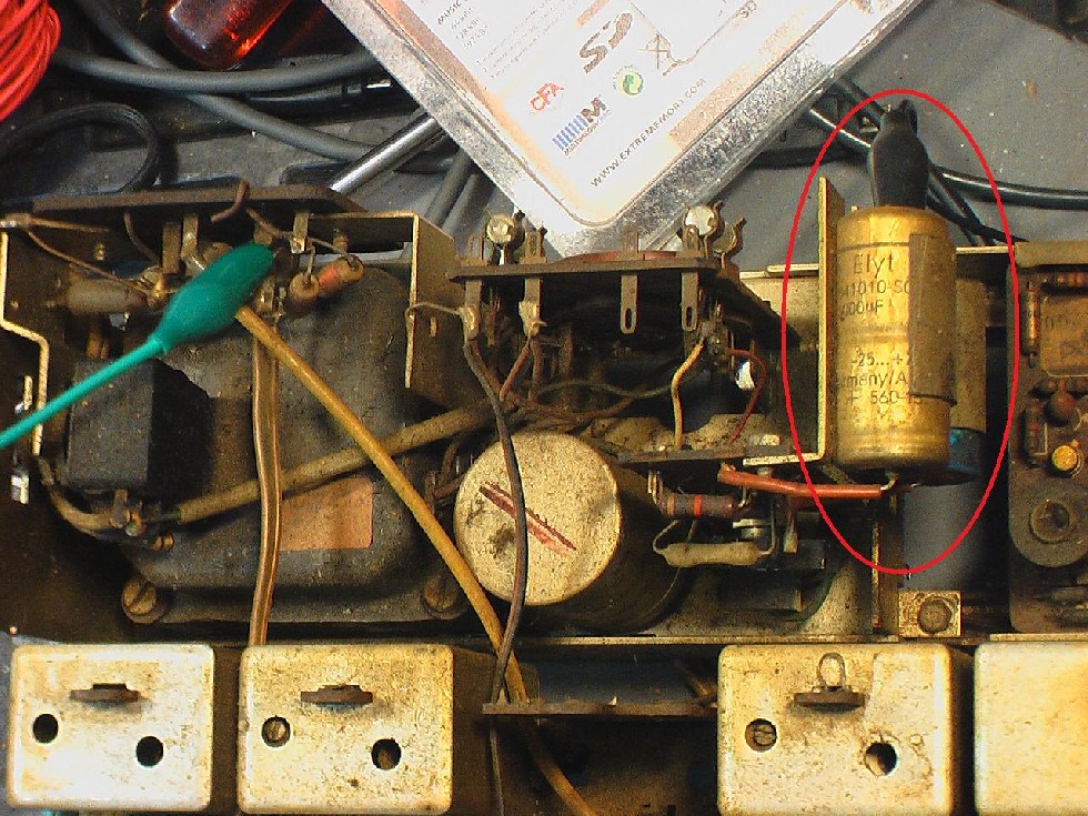

GRUNDIG RT40 SV80
door kris
, Gent, België, 18-04-2010, 21:58 (5910 dagen geleden) @ kris
Gewijzigd door kris, 18-04-2010, 22:22
![[image]](images/uploaded/201004182154434bcb7fa34a1ef.jpg)
Detail van de voeding. (Frontplaat naar voren gericht)
afvlakcondensator is omcirkeld . Hierover met je om en bij 15 Volt meten. Daaronder zit nog een dikke condensator, Daarover moet je ongeveer 12 volt meten . zijn die spanningen daar?
groeten

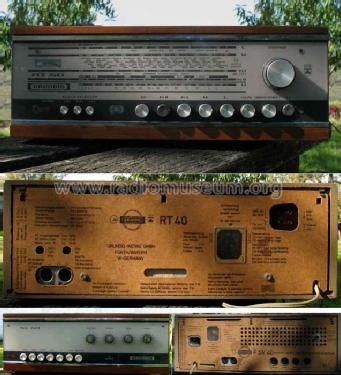

foto van de complete, indrukwekkende RT40 (de vorige eigenaar rookte blijkbaar)![[image]](images/uploaded/201004182158034bcb806b2fd62.jpg)
