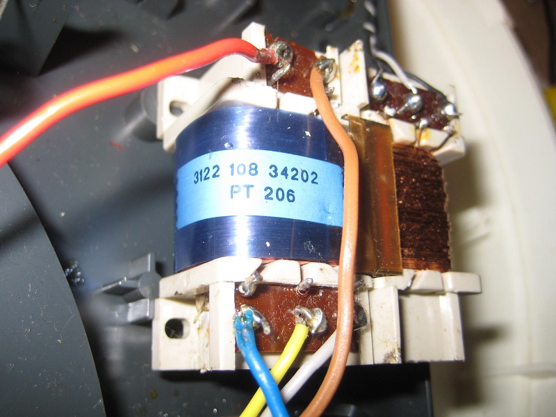

Hallo, wie kan mij helpen aan een goed orgineel trafootje voor de Philips UFO, hij levert 2X 9 volt

Hij levert nog wel de nodige 2 X 9 volt maar maakt een ontzettende herrie ook als hij los van het chassis is of vast op rubber vierkantjes is geschoefd.
Op batterij voeding is er niets aan de hand.
Ik heb het voorlopig even opgelost door een tyrip strak om de trafo te trekken maar weet niet of dat een blijvende oplossing is.

Ooit eens een brommend trafootje van een Saba wekkerradio stil gekregen door deze met Velpon (of een andere hobbylijm) in te smeren en te laten drogen.
Wellicht het proberen waard.

Paul, bedankt voor de tip , zeker het proberen waard want de aangetrokken tyrep is ook niet de oplossing.
Is er geen kans dat de lijm weer zacht wordt door de warmte van de trafo ?

De beste manier om de lamellen weer "rammelvrij" te krijgen is er een dun vloeibare cappilaire lijm tussen te gieten... "Superlijm" dus. Geen Gel of andere vorm, maar gewoon de dunvloeibare. tussen de lamellen aanbrengen in overvloed, het wordt ogenblikkelijk naar binnen gezogen. Voldoende aanbrengen (beginnen met volle tube van 2 gram en eentje in reserve houden),tot je het aan de andere kant vd trafo ziet verschijnen. Dan wachten. Als de lijm is gehard zijn de lamellen weer stil, en voor altijd :-).

Hardt cyanoacrylaatlijm wel uit in zo'n afgesloten omgeving?
Er is vocht voor nodig om het hardingsproces in gang te zetten. Als de buitenkant van de lijm is uitgehard kan er geen vocht uit de lucht meer bij de lijm verder binnenin doordringen.

Jawel. Het hardt zelfs uit in de tube, eens die open is geweest...
Heb in de laatste 30 jaar toch al een trafo of 10 met luidruchtige C -cores (philipsen dus) behandeld en die zijn nu allen (nog steeds) muisstil.
enkele weken geleden nog een rastertrafo in een 17TX250. die dingen kunnen ongemeen hard gaan ratelen, zeker als de trafo vocht heeft gezien in het verleden, ik denk omdat het roest de lamellen wat uit elkaar duwt.

Controleer eens of de gelijkgerichte spanning een rimpel heeft van 100Hz, i.c. zijn diodes 405 en 406 allebei heel?
Als er een niet meewerkt, dan loopt er een gelijkstroomcomponent door de trafo. De kern raakt dan verzadigd en dat levert een fikse mechanische brom op.

Iedereen bedankt voor de tips ik ga voor de velpon oplossing.

Heb je nog wat met de tip van de diodes gedaan?
Meer dan eens heb ik dat als oorzaak teruggevonden. Ik geef toe het is niet altijd de oorzaak. Bromt de trafo ook als er aan de laagspanningskant niets is aangesloten?
De trafo moet dan wel weer even aan staan, zodat eventueel remanent magnetisme teniet wordt gedaan.

Ik ga in het weekend verder met het trafo misterie, en zal dan eerst de diodes
controleren, hopelijk zit daar de fout dan is het snel opgelost :-)
