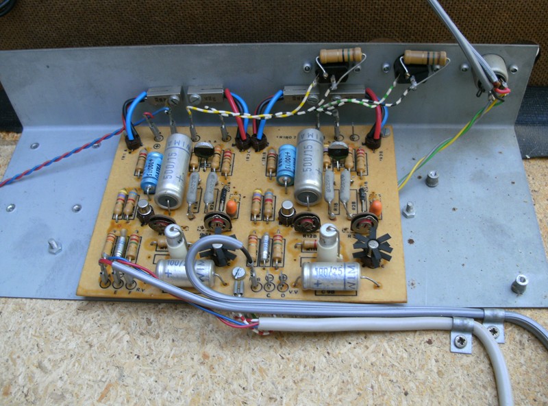

Dat schema kan ik me nog goed herinneren. De eerste Preludes die we afleverden hadden een matige geluidskwaliteit, terwijl het voor de klanten het summum van geluidstechniek was. De eindtrap was inderdaad aangesloten zoals het schema aangeeft.........
Het was het begin van de transistorversterkers. Het koste best wat tijd om tot de juiste conclusie te komen wat er fout was. Verwacht je niet in een seriematig geproduceerd apparaat.

....dus dit is een schema met een fout erin??? en dit is in de SP20 zo aangesloten??

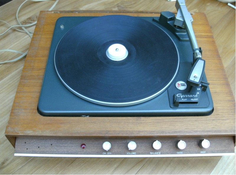

De grammofoon werkt wel, maar sloeg te vroeg af. Nadat het afslagmechanisme/ commandoschijf met pen schoongemaakt was werkte het weer. Het geluid klinkt echt zoals een transistorversterker klinkt: arm aan klank.
Ik dacht dat het aan de naald lag.
Wat is er fout aan??
Ik zoek nog het logo (GARRARD ?) wat op de houten bedieningspaneel hoort te zitten. De afstand tussen de twee bovenste pennen is 5,2 cm.
Gr. Paul

De bc107 staat fout ingesteld volgens mij.
Ook kloppen de richtingen van de pijltjes niet allemaal in de transistoren.
Schema Garrard SP20 is aan de schematheek toegevoegd.
door Willem.H.N. @, Enschede, 20-04-2010, 16:44 (5937 dagen geleden) @ snameroc
Klopt , alle npn type's zijn getekend als pnp.

Als je het schema fatsoeneert en de bij de transistors aangegeven aanduidingen gebruikt, klopt er nog niet veel van. Ik meen me te herinneren dat de eindtransistoren in elk geval verwisseld waren. Ook de spanningen kloppen niet, bij een van de drivertransistoren staat 0,7 volt bij de basis, terwijl die met de collector aan massa hangt , de minpool en dat voor een NPN.Ook de transistor waar AC180 bij staat is maar raar aangeloten. In een dergelijk soort schakeling met complementaire transistoren, hangen de collectors aan de voedingsspanning.
Een weerstandje van 2,2 ohm in de collectorleiding heeft daar ook al weinig te zoeken.In elk geval had de tekenaar van het schema geen verstand van transistorversterkers en misschien ook wel niet van electronica.
De print lijkt me op de foto niet zo ingewikkeld. Wellicht kun je de werkelijkheid eens op papier zetten. Misschien is dan ook verklaard waarom de versterker maar matig klinkt. Ik denk dat het vermogen een á twee watt per kanaal is en dat is niet hard, maar kan met goede luidsprekers wel goed klinken.
Normaal is ca 50 mW voldoende voor een rustige huiskamer.
Let wel, het waren toestellen, die we geleverd hebben, toen de serie net uit was. we hebben ze daarna niet meer verkocht, maar het moet haast wel gewijzigd zijn door Tempofoon, wan de geluidskwaliteit was bar en boos voor de modificatie.

Als die persoon inderdaad de pick-up heeft met de versterker die naar zijn mening ook maar matig presteert, zou het wellicht interessant zijn om die versterker "in kaart" te brengen. Dat leidt tot gedeeltelijke demontage, omdat je dan ook de achterkant van de print moet kunnen zien.
Ik weet dat we in het verleden best wat problemen hebben gehad met de prelude van Tempofoon en het zou me verwonderen als die problemen nooit opgelost zouden zijn. Garrard was destijds wat we nu een niche merk noemen. Kenners kochten zoiets. Als leverancier wilden we zelf het apparaat niet zo afleveren. De klant had twijfels, heel terecht, maar durfde destijds niet ronduit te zeggen dat de weergave bagger was.

Zo te zien zitten de originele elco's nog in de versterker. Die zullen na 50 jaar hun beste tijd wel lang achter zich hebben gelaten.
Misschien loont het de moeite ze te vervangen?

Elektrisch heb ik er verder niet naar gekeken, en het kan inderdaad zomaar zijn dat met andere elco's het een stuk beter klinkt.
@ Henk, bedankt voor de info. T.z.t. zal ik de versterker helemaal nalopen en het schema opnieuw tekenen. Kijken of de bouw dan wel klopt, in vergelijking met andere versterkers uit die tijd.
