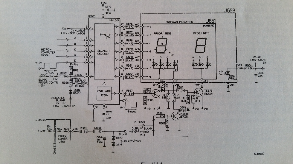

Ik heb hier een (zelfbouw?)apparaat staan waar dit ic in is gebruikt.
Voor zover ik kan achterhalen, wordt met pen 3 de mode (24 dan wel 32 sel)gekozen. Alleen loopt het iets moeilijker dan verwacht; deze pen aan massa zet het ic in "24sel" mode; de pen ""open" laten geeft "onzin" op het display; aan de 12volt rail zou hij in "32sel" mode horen te staan volgens de informatie die me gegeven is door de bouwer van het apparaat. Wanneer ik echter pen 3 op 12 volt zet worden de uitgangen afgeschakeld; m.a.w., het display word geblankt (deze functie wordt als zodanig ook bij Philips gebruikt).
Hoe wordt het ic in "32sel" mode gezet? Want dat heeft volgens de eigenaar van bewust toestel tot vorige week altijd gewerkt. Ik heb reeds met nieuwe ic's geprobeert, maar met hetzelfde resultaat.

Maurice,
Hartelijk dank voor het plaatsen van alle relevante informatie over het gebruik en toepassen van desbetreffend ic :-P :-P
Hier kan ik mee aan de slag om uit te vlooien wat er mis gaat in het mij ter herstelling aangeboden toestel.
