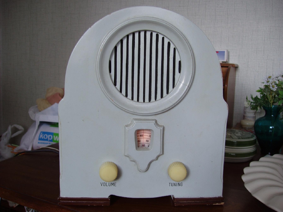

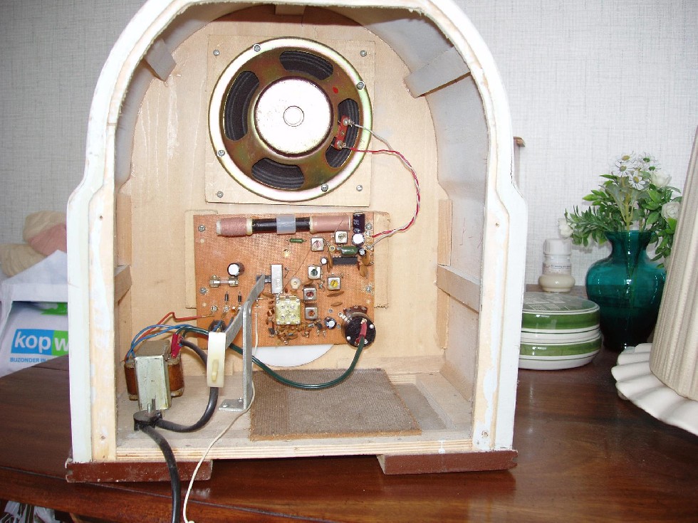

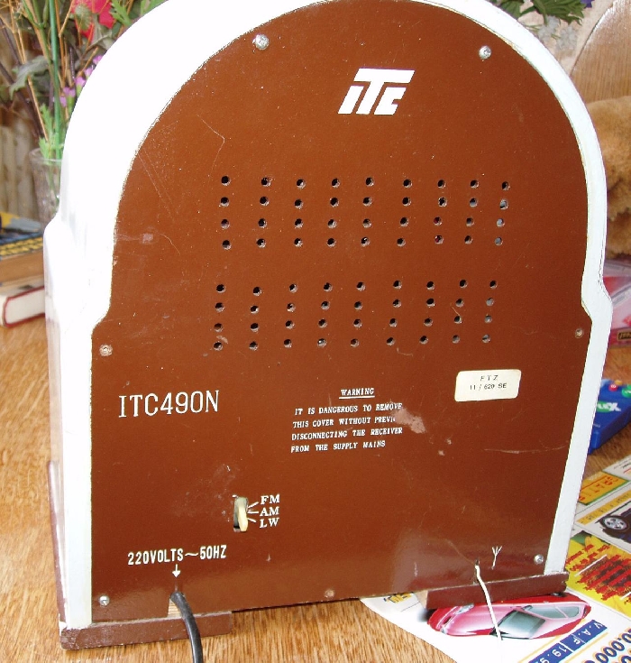

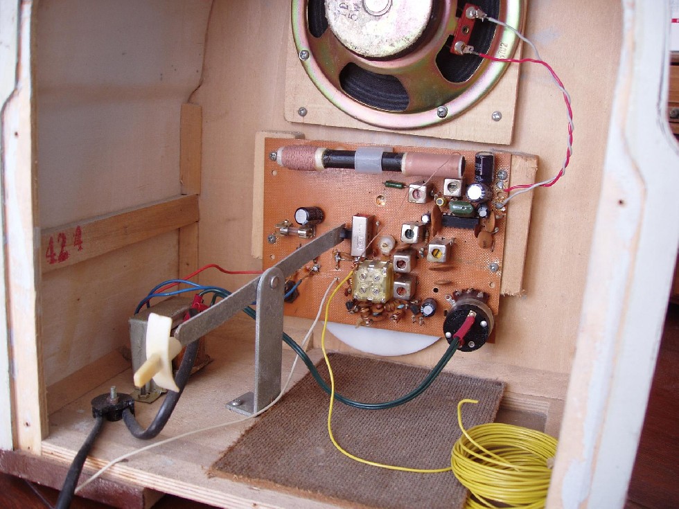

Hallo, ik heb verschillende transistorradio's maar bij deze ITC, niet de beste maar toch wel de leukste, heb ik een vraag over de herkomst.
Hij is van hout en doet qua fabricage primitief aan. Er zit ook nog es een constante brom in. Misschien dat het blokje niet goed ontstoord is ? Iemand die mij kan vertellen hoe ik dit gebrom verhelp ? 3 vragen dus.

Het gebrom komt van de slechte voeding.
Het makkelijkste lijkt me de dc spanning opmeten aan de elko boven de zekering.
Is dat tussen 4,5 tot 12 volt dan de voeding eruit en vervangen door een gestabiliceerde netadapter, zijn niet prijzig, anders moet je de hele voeding
ombouwen/aanpassen.
grt. willem.

Waarom zo rigoreus? Probeer het eerst eens met een nieuwe afvlakelco en eventueel een paar ratelcondensatortjes...

Grappig zo een namaak ´antieke´ c.q. ´nostalgische´ radio van binnen te zien. Jou exemplaar is wit overgeschilderd. Gewoonlijk zijn ze gebeitst. Dit type radio wordt veel op de bekende veilingsite aangeboden.
De inhoud toont een simpele AM/FM radio van aziatisch fabrikaat. De ontvangst prestaties zullen oveenkomstig zijn. Zo te zien in het FM deel twee transistors en de rest in een IC ondergebracht.

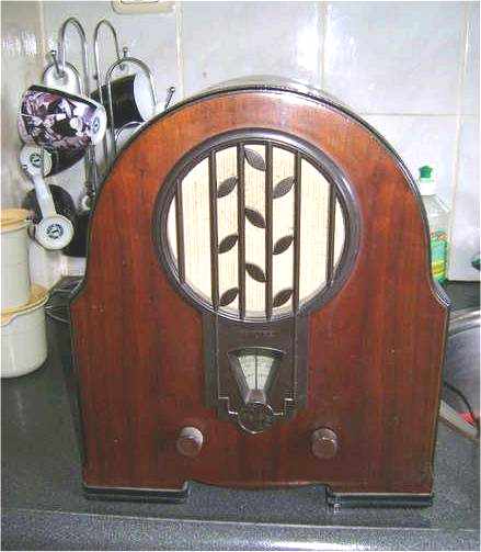

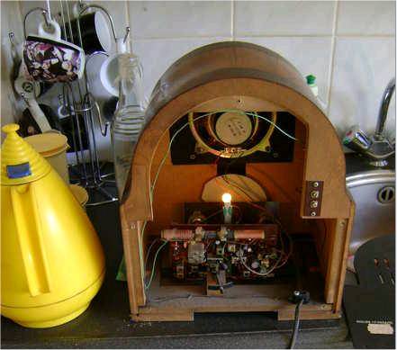

De jubileum uitgave van Philips ziet er stukken beter uit
Zou er zo uit moeten zien

Welk model is dat? Ik ken van de Philips jubileumradio alleen het Oost-Duitse model en de jouwe ziet er toch wel aziatisch uit...

door dorus, 22-04-2010, 21:09 (5907 dagen geleden) @ dorus
ik zet er dam maar een nieuw voedingsblokje in. Het oude laat ik uit eerbied voor de schepper van al dit moois zitten. Er is toch plek zat. Elco er uit prutsen en een nieuwe erin kost me meer tijd en aandacht.

Dorus , wel even kijken waar de plus en min komt
want zie dat er 3 draden van de trafo naar de print
gaan.
Mogelijk is de rode de min en 1 van de blauwe kan de plus op.
Dus even opletten dat je geen sluiting maakt.
Wel de 3 draden van de print halen natuurlijk.
grt. willem.

Waarschijnlijk is alleen de afvlak condensator defect. alles vervangen kan wel, maar hoeft niet: bovendien moet je dan een gelijkspanningsbron aanbrengen; de gelijkrichting en afvlakking zit op de print (twee diodes en een elco)

De drei draadjes naar de print voeren wisselspanning: de rode is de nul, de middenaftakking, en beide blauwe twee even grote wisselspanningen in tegenfase.
Natuurlijk is een defecte elco de eerste mogelijkheid. Dat is snel te testen door even een groote extra elco aan te sluiten met twee krokedillebekjes (maak geen sluiting!).
Heeft de brom een scherp tintje, dan is het afkappen van de stroom door de diodes nabij de nuldoorgang het probleem. Anti-reutelcondensatoren over de diodes plaatsen helpt.
Wanneer de brom mooi "rond" (niet scherp) klinkt is het waarschijnlijk capacitieve instraling van de netschakelaar op de volumeregelaar. Dan help alleen het lossolderen van de schakelaardraden en een aparte schakelaar aanbrengen.
Ook kan, als het bromgeluid "rond" klinkt, strooiveld van de nettrafo het probleem vormen. Verdraaien van de trafo helpt dan doorgaans.
Tenslotte: als de printlayout onhandig is en er onzorgvuldig met de "min" is omgesprongen zit daar de ellende. Over het printspoor vanaf de rode draad naar de min van de elco staat een bromspanning. Worden er aftakkingen op dat stuk spoor gemaakt, dan staat er op die aftakking ook brom!
