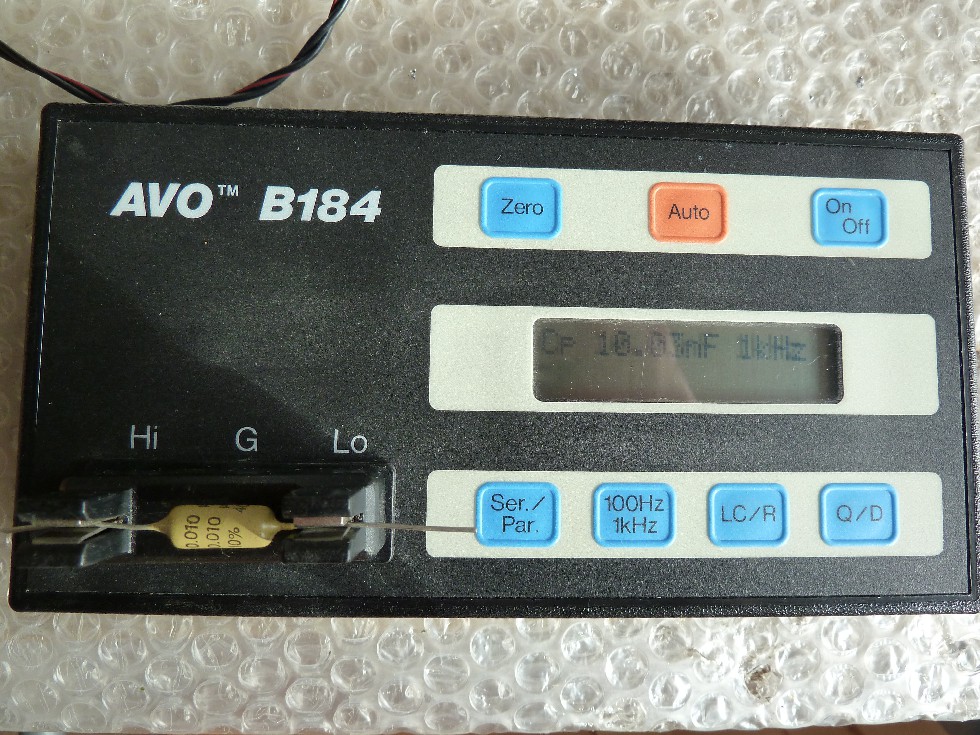

Hallo,
Kan iemand mij misschien aan een kopie van de handleiding helpen van de meter op de foto ??
Het is me namelijk niet duidelijk hoe de toets zero werkt, als ik hier op druk blijft hij maar door gaan met het meten, om hem hier weer uit te krijgen werkt alleen de on/off toets ?
De meter werkt verder wel goed lijkt me gezien de meting met condensator.
Handleiding AVO B184
door snameroc @, Etten Leur, 08-10-2016, 19:38 (3548 dagen geleden) @ Rijk
Moet je voor de zero meting de meetpennen niet kortsluiten?

door Maarten Bakker ⌂ @, Haarlem/Delft, 08-10-2016, 19:43 (3548 dagen geleden) @ snameroc
Bij een ohmmeter wel, maar bij een condensatormeter vermoed ik dat je ze juist open moet laten.

door snameroc @, Etten Leur, 08-10-2016, 21:03 (3548 dagen geleden) @ Maarten Bakker
Mijn esr meter moet ook zo ijken en het lijkt me dat dit insrument ook esr meten kan.

door Rijk @, Veenendaal, 09-10-2016, 09:25 (3547 dagen geleden) @ snameroc
Ik heb beide opties al geprobeerd maar het is steeds een ander beeld.
Er blijft steeds reading en setting zero in beeld komen bij de verschillende meet bereiken, ook het tussen tijd indrukken van de buttons geeft geen ander beeld behalve de uit knop dan :-D
Zoals gezegd meten doet hij wel goed, maar je wilt toch graag weten hoe of wat.
Dus ik hoop op een kopie of link naar een handleiding.

door Maarten Bakker ⌂ @, Haarlem/Delft, 09-10-2016, 11:00 (3547 dagen geleden) @ snameroc
ESR is weerstand, dus dat is inderdaad logisch; Je moet de weerstand van je meetsnoeren uit de meting weg zien te krijgen.
Als je het capaciteitsbereik moet nullen dan wil je juist parasitaire capaciteiten uitsluiten, dus vandaar dat ik sterk vermoed dat dat met open aansluitingen moet.

door Oldtimer @, Oegstgeest, 15-10-2016, 19:18 (3541 dagen geleden) @ Rijk
Gewijzigd door Oldtimer, 15-10-2016, 19:20
Rijk,
Wat gebeurt er als je na het inschakelen van de LCR-meter de toets AUTO langer dan een seconde indrukt en daarna weer loslaat?
En wat gebeurt er als je daarna de toets ZERO een seconde indrukt en weer loslaat?
