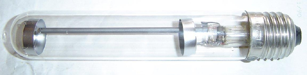

door Otto @, Drenthe, 25-04-2010, 10:53 (5880 dagen geleden) @ soundman2
Ik denk dat het zonnetje nog wat te dun is. Gisteren (zaterdag) hele dag in het zonnetje gezet, maar de data is nog aanwezig.......:-(
Hallo Henk,
Het duurt inderdaad weken voordat de data op die manier weg is, en dan is het nog maar de vraag of het ook echt weg is. Er kunnen dan best nog bits zijn die "nog maar net om" zijn, en dus in bedrijf af en toe toch weer fouten geven. Het verhaal van de achterbank doet het leuk bij de "koffietafel", maar die EEPROM's zijn echt niet volledig gewist. Er is hoogstens sprake van enkele bits die zijn "omgevallen", maar dat is natuurlijk al voldoende om de inhoud waardeloos te maken :-)
Beter is het om toch gebruik te maken van een echte wisprocedure. Ik heb hier nog een echt UV buis liggen (Phlips TUV). Voor 5 euro mag hij weg. Ik moet ook ergens nog een officiële wisser hebben liggen. Die mag voor 15 euro weg (mits ik hem terug vind op zolder :-).

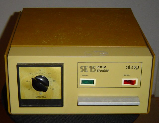

door soundman2 ⌂ @, Wouw, 25-04-2010, 16:02 (5879 dagen geleden) @ Otto
Hallo Henk,
Otto
Hallo Otto, dat aanbod is interessant. Ik meen te weten, dat het lampje op de foto geen VSA nodig heeft of juist wel. Vanwege de gevaarlijke dosis UV-C licht, moet ik hem in elk geval ergens lichtdicht inbouwen.
Als je het andere apparaatje nog terugvindt, dan wil ik dat overnemen. Het steekt niet op een dag.

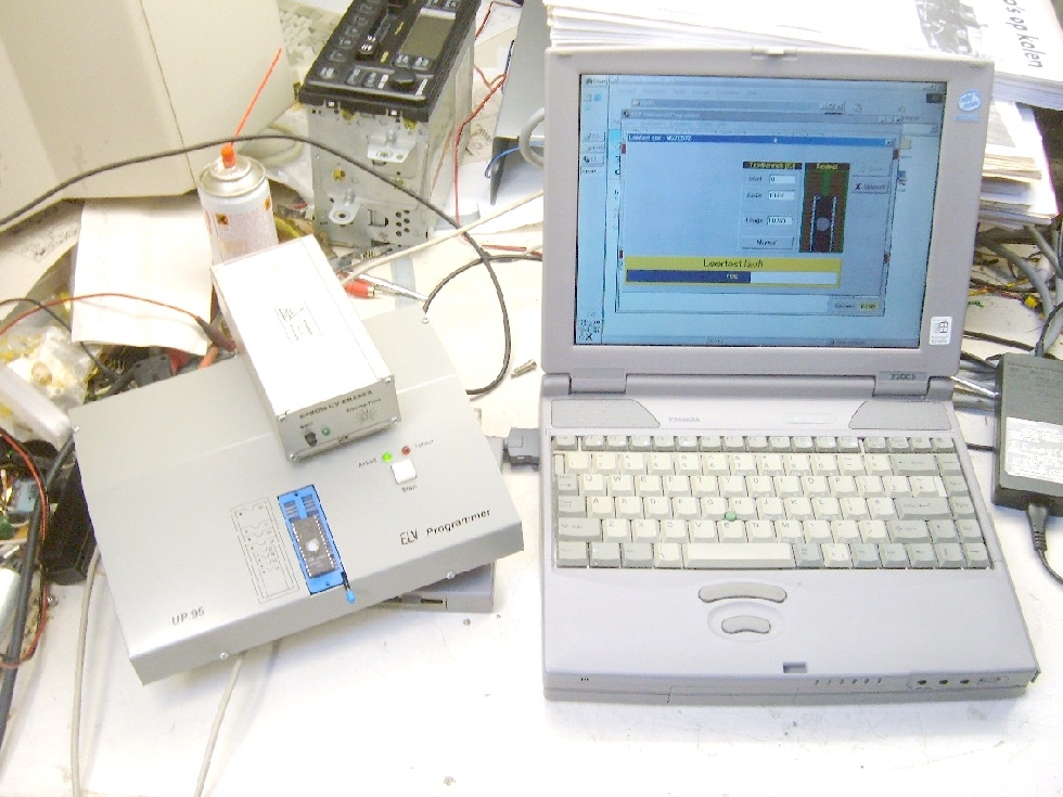

door doktordirk @, Noordbeemster, 01-05-2010, 18:11 (5873 dagen geleden) @ soundman2
Hallo Henk.
In je mail vroeg je om een afbeelding, en daar het mij niet lukt via dit mailadres doe ik het maar zo.
De ingestelde tijd zal ongeveer 12 minuten zijn geweest voor deze27c512, was een bios uit een computer aan de inhoud te zien.
