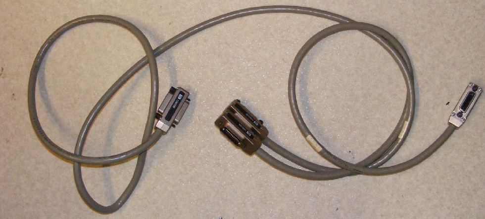

De bus bestaat uit 8 draden voor data overdracht en nog eens 8 draden voor control- signalen waarvan er weer 3 in gebruik zijn voor handshaking.
De bedoeling is dat je meerdere meetapparaten via een soort doorlus kabel doorverbind met een computer. In totaal kon je zo 31 meetapparaten tegelijk koppelen

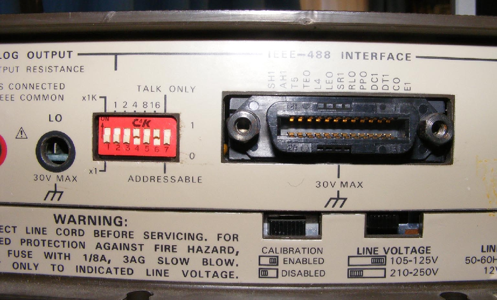

Op ieder meetapparaat apparaat zitten een aantal schakelaars waarmee een uniek adres ingesteld kan worden.
De computer waarmee je de meetapparaten kon besturen had dus ook een speciale HP-IB connector en de programmeer taal was Basic. HP had als start de HP-85 computer waarmee je rechtstreeks alle meetapparaten kon aansturen. Maar ook de PET computer had deze interface

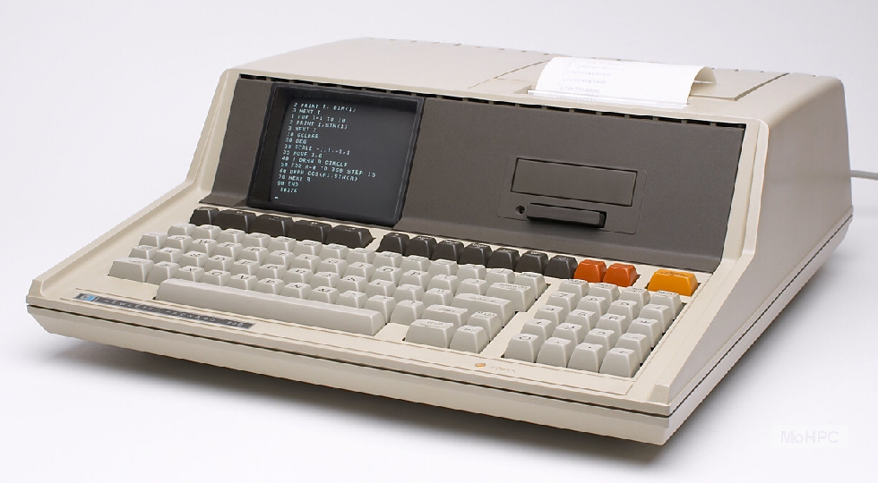

De makkelijkste oplossing zou natuurlijk zijn om een HP85 computer of iets dergelijks uit die tijd aan te schaffen. Maar vergeleken met de huidige computers zouden de mogelijkheden dan zeer beperkt zijn.

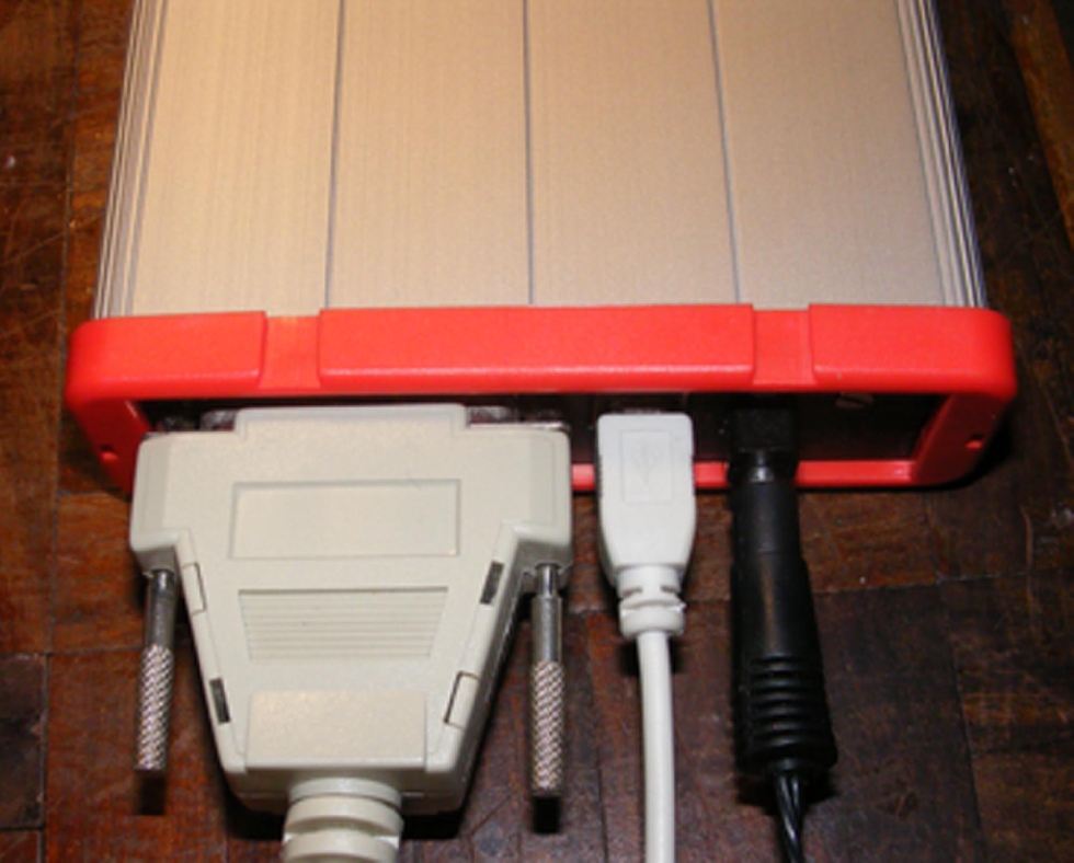

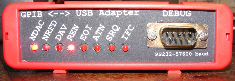

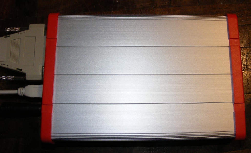

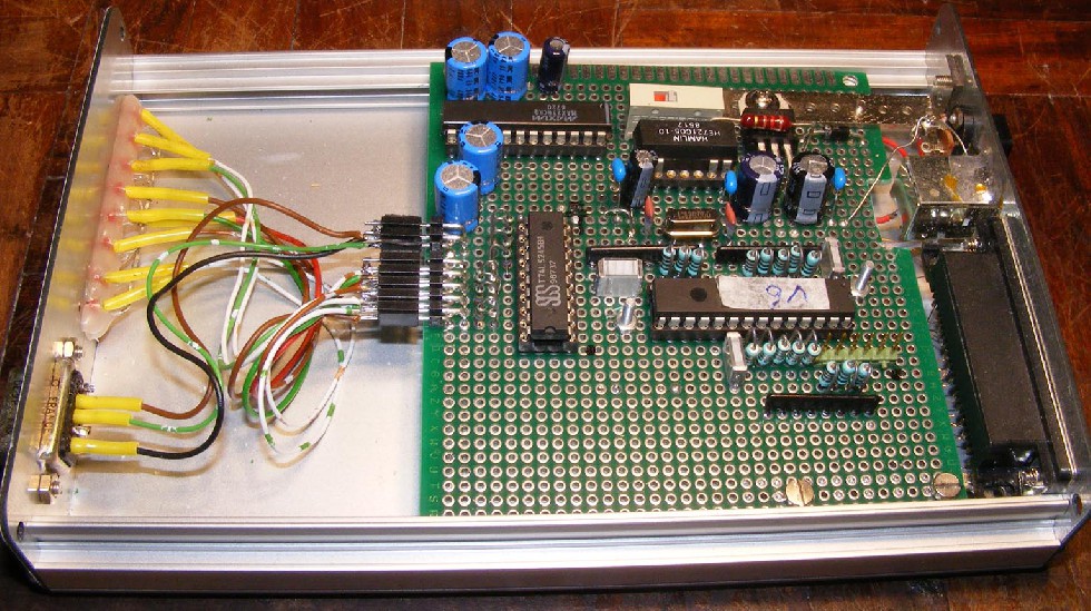

Uiteindelijk ben ik gaan zoeken naar de zelfbouw adapters. Via een aantal ontwerpen ben ik uiteindelijk gekomen op het ontwerp van Anders Gustafsson.
Dit ontwerp werkt zeer goed en is zeer flexibel. Er zit zelfs een mogelijkheid in om een debugger in te schakelen met verschillende niveaus . Het resultaat van de debugger komt dus op een aparte RS232 uitgang zodat je op een terminal kan zien wat er bijvoorbeeld uit de HP-IB bus komt of wat er gezonden wordt op de USB bus. Tijdens het uitproberen heb ik regelmatig contact gehad met Anders Gustafsson en daarbij was hij zeer behulpzaam. Door deze contacten is er ook nog een nieuwe release gekomen.
De adapter is gemaakt met een PIC 18F2550 processor alle informatie en software voor de PIC zijn te vinden op onderstaande link.
http://www.dalton.ax/gpib/
De adapter is dus uitsluitend nodig om alle opdrachten van de computer die via de USB bus komen te vertalen naar de HP-IB bus en handshake signalen ( visa versa).
Er zitten nog wel wat extra onderdelen op de print om wat leds aan te sturen maar deze zijn niet noodzakelijk. Ik heb op mijn adapter een MAXIM ic aangebracht om van TTL naar RS232 niveau te gaan voor de debug uitgang. Er zitten ook wat componenten op voor een externe voeding mogelijk te maken. Maar ook dat is niet noodzakelijk.

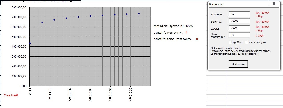

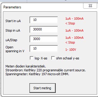

Uiteindelijk heb ik gekozen voor besturing via Excel en VBA (een soort Basic) van Windows. In eerste instantie zou je niet denken aan Excel voor technische besturing van meetapparaten maar het wekt geweldig. Ik zelf heb Excel 2007 op Windows 7(64bit). De communicatie modulen komen van internet. Het leuke is dat je de resultaten gelijk weer kan bewerken in Excel naar grafieken.

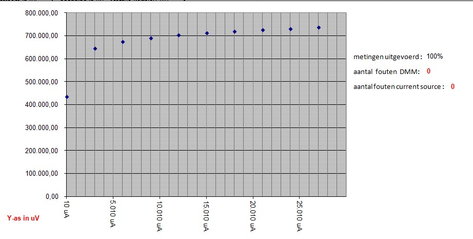

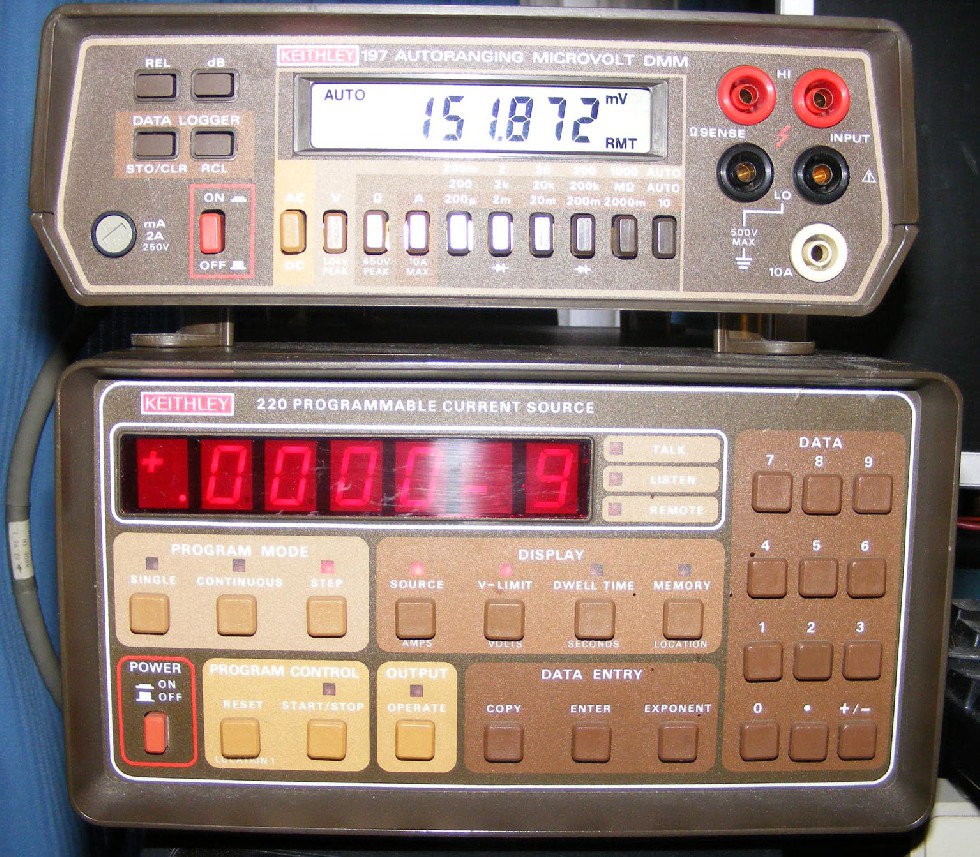

Als voorbeeld heb ik nu twee meetapparaten via de adapter met Excel bestuurd.
Het eerste apparaat is een programmeerbare current-source van Keithly type 220 en het tweede apparaat is een DMM van Keithly type 197
Op de uitgang van de current source is een silicium dioden aangesloten. Een daar over heen is de DMM aangesloten.
In het Excel programma wordt de stroom ingesteld met een start en eindwaarde. Ook word de verhoging van de stroom per stap ingesteld en de hoogte van de openspanning.
Na het indrukken van start gaat de current steeds een stap hoger en wordt door de DMM de spanning gemeten die over de dioden staat. Op deze manier krijg je dus de I/V karakteristiek te zien. Door een vinkje aan te geven kan je het beide assen nog een andere schaal (Ohm) of logaritmisch maken.
Ik heb dit als voorbeeld genomen niet zozeer voor meten aan een dioden maar omdat voor het repareren en controle van draaispoel meters uit de AVO buizentesters 160/MK4 een stroombron nodig is van 1 tot 32 uA om de schaaldekking te controleren.

Het valt wel mee hoor om een script te schrijven. Als voorbeeld zie je hieronder het script van de twee meters. Veel is het eigenlijk niet. Ik heb de DIM statements en de gebruikte subroutines weg gelaten. De subroutines zijn al door iemand geschreven dus deze kan je steeds weer gebruiken. Er zit inderdaad verschil in de oudere en modernere meetapparaten. Soms moet je wat vertraging aanbrengen tussen de programma regels (zie functie vertraging).
Als basis voor deze meetapparaten gebruikte ik de documentatie die destijds uitgegeven is. In deze documentatie staan alle voorbeelden in Basic (HP 85). Deze voorbeelden kon je makkelijk vertalen naar de VBA van Excel.
En omdat er een debug-uitgang op de adapter zit kan je ook direct zien wat de reactie is van het meetapparaat.
Je moet natuurlijk wel wat uitzoeken in Excel om bijvoorbeeld een grafiek te maken. Maar het voordeel daarvan is dat er veel documentatie en BLOGS te vinden zijn die je kunnen helpen.
Loek
