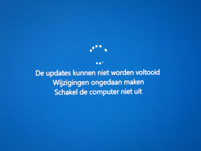

Half september begon de ellende pas goed. Er kwamen grote updates die na een kwartier wachten de melding gaven "Update mislukt. Update wordt ongedaan gemaakt". Weer een kwartier wachten.
Gisteren was ik het helemaal zat om een paar keer per dag een half uur naar dit scherm te staren.
