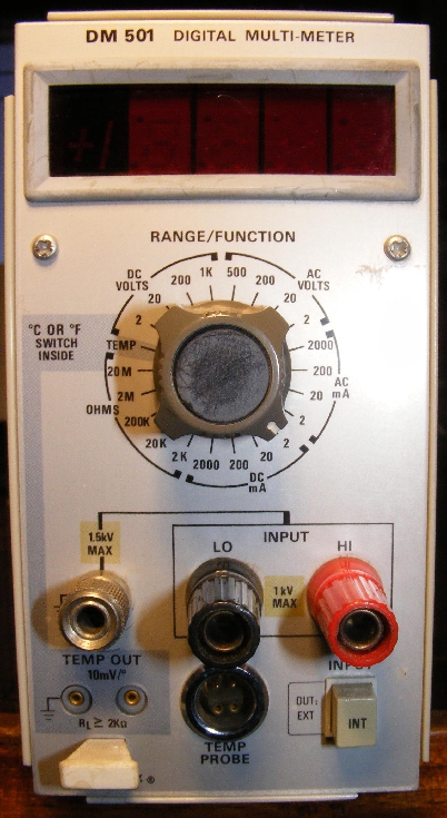

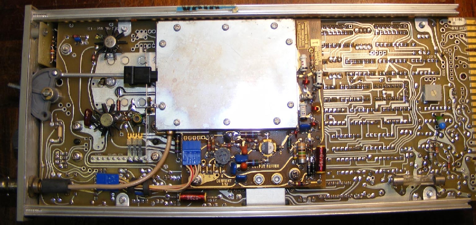

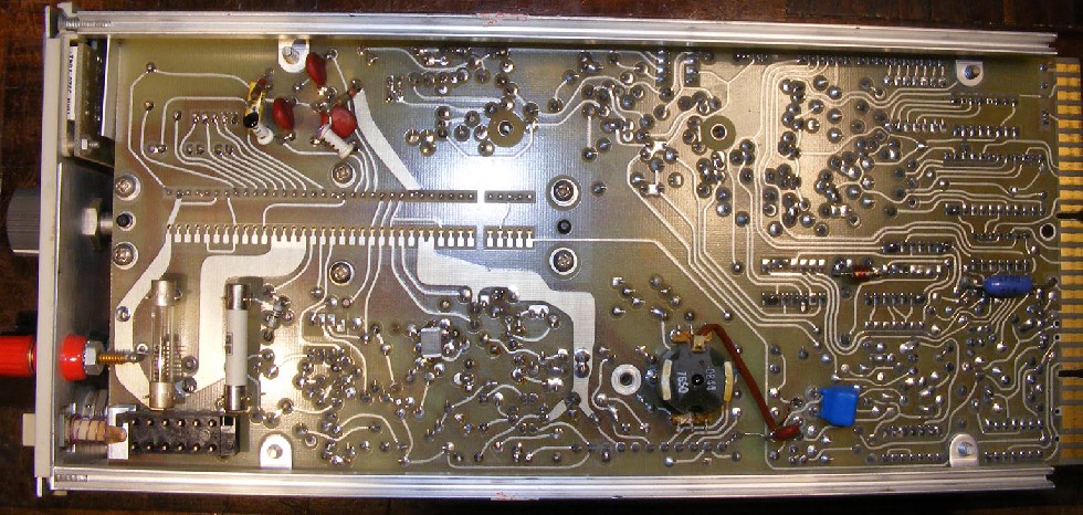

DM501
De DM 501 is een multimeter met de bereiken:
DC 2 tot 1000V
AC 2 tot 500 V (max 10 KHz)
DC-stroom 2 tot 2000 mA
AC-stroom 2 tot 2000 mA
Weerstand 2k tot 20 MOhm

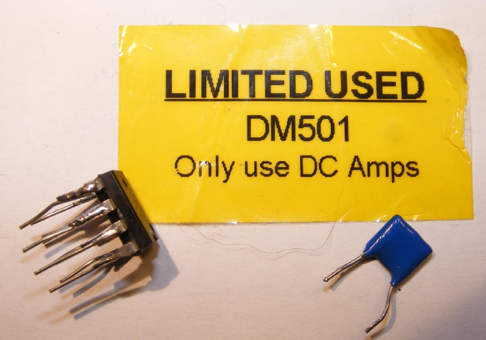

Op de module was aan de binnen kant een sticker geplakt .

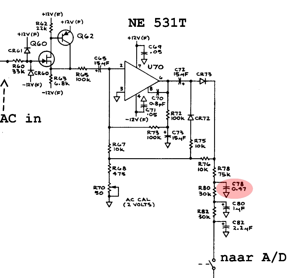

Bij controle waren alle metingen in het AC bereik niet goed. Stond de meter in het bereik 2V en je bood 1 Volt aan dan was de aanwijzing juist. Verhoogde je de spanning naar bijna maximaal bereik bijvoorbeeld 1,9V dan was de aanwijzing ongeveer 1,5 V.
Deze afwijking was voor alle AC-bereiken van toepassing.
Het circuit voor de AC bestaat uit een J-fet ingang (Q60) en een versterker IC type NE 513T met daarna de gelijkrichting door middel van de diode CR73 (zie schema hieronder).
Helaas staan er geen signaal vormen en waarde in het schema maar na beredenering/analyse moest de fout volgens mij zitten in het IC NE531T. Het leek op een soort niet lineair gedrag . Dit IC zat in een voet en was dus makkelijk te vervangen. Het originele IC had een ronde ( TO99) behuizing ik had alleen de DIP uitvoering maar met wat prutsen kon dit IC toch in de voet . Tot mijn verbazing was de fout met het nieuwe IC nog aanwezig.
Na verder zoeken blijkt dat in het afvlak circuit de condensator C78 (waarde 0,47 uF) een sluiting had die veranderde bij verhogen van de spanning.
Hierna zijn alle bereiken gekalibreerd en werkt de multimeter weer volgens specificatie.

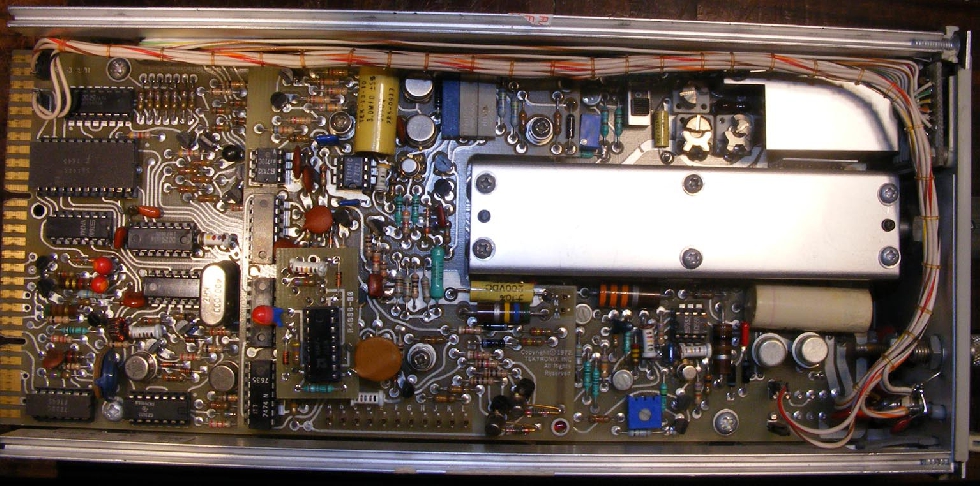

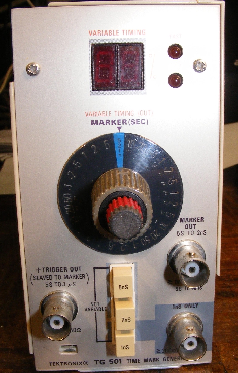

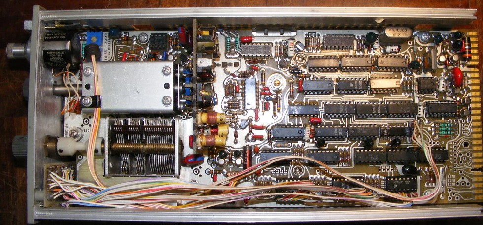

TG501
Nu was de TG 501 aan de beurt.
Dit apparaat is bedoeld om de tijdbasis van oscilloscopen te controleren.
Er komen pulsen met een instelbare periodetijd van 1ns tot 5 seconden. Met een variabelen regelaar kan je vervolgens op een twee cijfer display een procentuele afwijking in stellen van plus of min 8%.
Je kan dus de variabelen net zo lang verdraaien tot dat de pulsen op de scoop samen vallen op de horizontale verdeling. Je kan dan de afwijking in procenten direct aflezen op het display. Het geheel wordt aangestuurd via een kristal tijdbasis.
Buiten wat cosmetische aanpassingen werkte dit apparaat geheel volgens de specificatie.

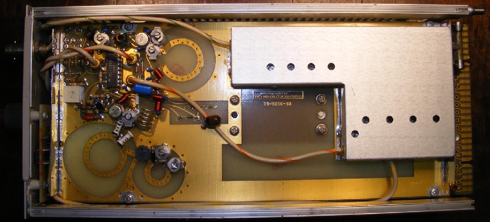

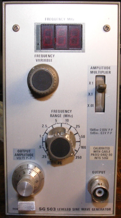

SG503
Als laatste was de SG503 aan de beurt. Met dit apparaat kan de verticale as van een oscilloscoop gecontroleerd worden.
Het frequentie bereik is in de volgende stappen in te stellen: 0,25-0.5-1-2.5-5-10-25-50-100-250 MHz.
In ieder bereik kan de waarde variabel hoger of lager worden ingesteld en afgelezen worden op het display
Het niveau (met Ri 50 Ohm) kan ingesteld worden tussen 0,005 tot 5 V top-top.
Een speciale terugkoppeling zorgt er voor dat het niveau in het gehele frequentie bereik zeer vlak blijft .
Ook hier is weer het gemak dat het uitgang niveau direct overeenkomt met wat op de scoop wordt weergegeven dus geen omrekening van effectief naar top-top waarde.

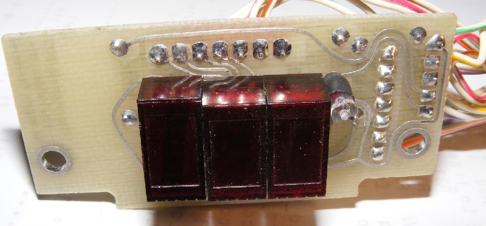

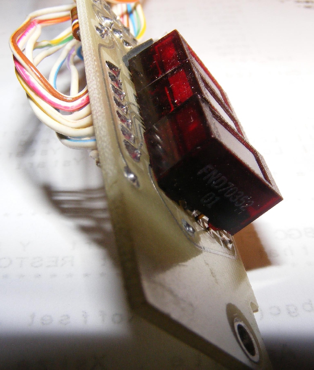

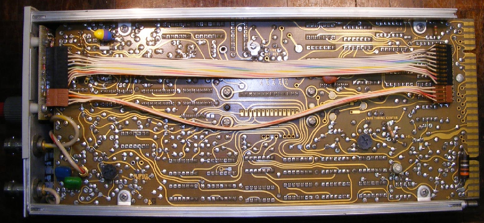

Bij dit apparaat waren een paar segmenten van het middelste display defect en het rechterdisplay zat scheef op de print. Om gelijke lettertype te houden zijn alle drie displays vervangen.
Ook dit apparaat voldeed nog volledig aan de specificaties.

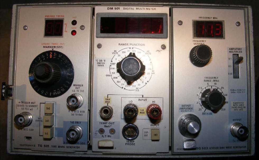

In het voeding draagraam (type TM 503) was op een slordige manier een condensator vervangen. Dit is nu wat netter gemaakt en het geheel ziet er nu zo uit.
Ik ben erg blij met deze nieuwe meetset. Bij het afregelen van oscilloscopen kan je natuurlijk ook gebruik maken van een nauwkeurige frequentie bron voor het afregelen van de tijdbasis. Ditzelfde is ook van toepassing voor de afregeling van de verticale as door middel van een nauwkeurige niveau. Maar met deze twee apparaten gaat dit toch een stuk makkelijker. En dat voor 35 Euro.
