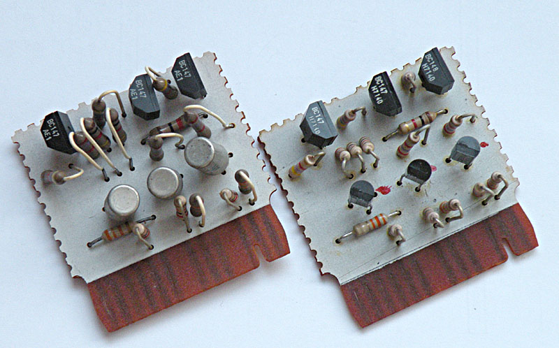

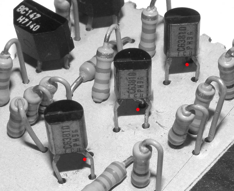

Ik heb bij mijn N4418 e.a. reparaties veel plezier gehad van
de door Gromsound geschreven documentatie.
Zie de link hieronder. Les 3
http://forum.mfbfreaks.com/viewtopic.php?f=5&t=5124
ruud exPA0ROJ
