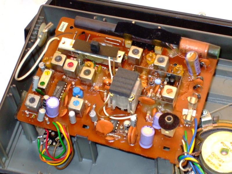

Heeft iemand een schema met spanningen van de Philips D2243 uit ca. 1985?
Deze radio heeft bij lichtnetbedrijf een heeeeel zacht brommetje. Je merkt het bijna niet, maar natuurlijk net wel als je op z'n allerzachtst nog even in bed wilt luisteren en dan is het irritant. De vergelijkbare maar kleinere D2010 heeft dat totaal niet, dus ik denk dat de brom toch iets harder is dan de bedoeling was.
Hier een foto van de print; halfgeleiders zijn TDA1220B, TBA820M, twee transistors en de gelijkrichtdioden:
Nou heb ik van transistorradio's minder verstand dan van buizenradio's maar ik weet toch wel dat een belangrijk onderdeel dat voor minder brom zorgt, de elco is. De drie exemplaren van 470uF op de print heb ik alledrie losgesoldeerd, gemeten (zaten net boven de 500 elk), tijdelijk vervangen door een nieuwe zonder resultaat, en weer teruggezet. Een soldering was niet goed, dat vastgezet met lichte verbetering maar het brommetje zit er nog steeds.
Volgende stap zou zijn anodestroom van de eindbuis meten, maar dat onderdeel zit er niet in! Maar het zou wel handig zijn als ik het daadwerkelijke en bedoelde stroomgebruik kon vergelijken, vandaar mijn vraag naar een schema.
Dan kan ik misschien weer bromvrij naar de ultra, ultra, ultra langegolf luisteren:

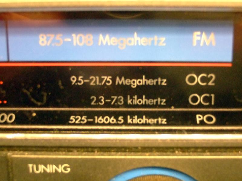

Welke stations zijn er te horen tussen 2,3 en 7,3 kilohertz ??? :-D

Dat een fabrikant dat over het hoofd ziet en laat doorgaan. OC1 is echt korte golf. Waarschijnlijk Chinese produktie, daar valt het niet op. Hetzelfde verschijnsel zie je ook in gebruiksaanwijzingen die in China gemaakt en vertaald worden

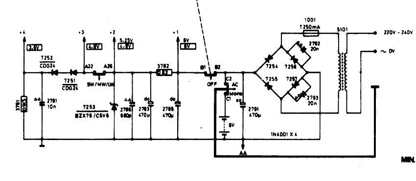

door Armand @, België, 30-11-2016, 17:13 (3495 dagen geleden) @ Gerard in Zeist
Gewijzigd door Armand, 30-11-2016, 17:23
""maar wat doet die 100nF dan nog extra?""
De vraag is al beantwoord door Henk en Maarten, zie ik.
Je schreef dat de brom wel wat zachter werd met een elco 470µf parallel aan de eerste elco van 470µF.
Maarten : over 2 van de 4 diodes zitten condensatortjes.
Schema van de voeding (Philips D2214):

Ik heb geprobeerd een 100n condensator tegen de pootjes van de eerste elco te drukken en dit maakt geen verschil.
De elco aan pootje 8 van de audiochip heb ik ook gecontroleerd, tijdelijk door een nieuwe vervangen, en een grotere ertegenaan gehouden, allemaal zonder resultaat (behalve het negatieve resultaat dat zonder die elco het brommen hard wordt).
Ik heb ook geprobeerd, een extra 470uF tegen de eerste te houden als extra parallel maar dat heeft weinig effect zoals ik al schreef.
Nou ziet die voeding er niet echt als een fantastisch PI-filter uit. Als je de radio aan doet, worden alleen de eerste twee elco's gecombineerd parallel tot eentje van 940uF.
Ik zal nog even proberen wat er gebeurt als ik een weerstandje opneem tussen trafo en elco (plek van zekering) of tussen eerste en tweede elco (plek van schakelaar). Maar dan ben je dus eigenlijk bezig de voeding te "verbeteren" (veranderen in ieder geval) ten opzichte van het ontwerp. Ik zal ook nog de gelijkspanningen rond het IC meten en kijken of ik iets aan de stroomopname kan merken.
De twee chips hebben date codes uit 85 en de datumsticker in het batterijvak meldt 548 dus ook 1985.

Toch nog enkele bedenkingen van mij die ik wil delen:
De buffercapaciteit bedraagt ca 1000 ùF. Dat zou in princiepe voldoende moeten zijn voor normaal gebruik, waarmee ik doel op luisteren op een redelijke afstand van het toestel...
In de datasheet van de TBA82M vind je 2 voorbeeldschema's, waarvan het linker schema met de luidspreker aangesloten tussen plus-lijn en pen 7. Er worden zodoende een weerstand en een elco uitgespaard, namelijk de componenten die in het rechter schema aan pen 7 zitten. Dit heeft echter wel de consequentie dat er altijd en dus ookmet het volume op nul, gelijkstroom (en dus de bijbehorende voedingsrimpel) door het speakertje loopt. Het is eenvoudig vast te stellen welk schema is gebruikt in je radio door even na te meten of de ls aan massa dan wel aan de voedingslijn hangt.
Je zou ingeval van schema 1 ombouw naar schema 2 kunnen overwegen.
Verder is reeds aangehaald dat het verwonderlijk is dat het kleine speakertje uberhaupt 100 Hertz kan weergeven. Mogelijk speelt hier ouderdom een rol, namelijk het minder stijf en dunner worden van conus en ophanging.

Ik heb de D2243 volledig kunnen ontbrommen door van de voeding een PI-filter te maken met een 20 Ohm weerstandje. Al met al was het een reuze interessante en leerzame week en ik wil dan ook alle reageerders hartelijk bedanken voor de tips. Wat is er allemaal gebeurd?
Mijn zoon gebruikt de D2243 's avonds in bed, het volume is dan uiterst zacht en het ding staat naast zijn oor. Klacht was dat er brom klinkt. Ik heb hem voorlopig even de D2010 meegegeven, die helemaal bromvrij is, maar wilde wel kijken of de D2243 net zo schoon te krijgen is als de D2010.
Ondertussen was het natuurlijk wel de vraag of er echt een defect aan het toestel is, danwel, men bij het ontwerpen deze zeer lichte brom acceptabel vond. Inmiddels ben ik geneigd het laatste te denken omdat de D2010 een stabilisatietransistor in de voeding heeft en de D2243 niet.
Informatie over de D2243/00 met serienummer RZ14047.
Het bleek een soort tropenversie te zijn van de D2214, een toestel met L/M/K/F. De D2243 heeft ipv de LG een mooie Tropenband van 2,3 tot 7,3 MHz, door slaperige schaaldesigners in Maleisie abusievelijk vermeld als kilohertz.
De TDA1220B radiochip heeft datumcode 98518 dus is van 1985.
De TBA820M audiochip heeft datumcode 88505 dus is ook van 1985.
De radio heeft in het batterijvak een sticker met datumcode 529 dus Philips heeft de chips niet al te lang laten liggen: na 11 weken was de radiochip al verwerkt.
Ik heb de drie elco's van 470uF gecontroleerd: lossolderen, meten, tijdelijk een andere, geen effect, terugzetten. De voedingselco's zijn dus niet defect.
De transformatorstrooiveldtheorie van Soundman2 werd weerlegd door de achterwand (met de trafo) verder van de print te houden, zonder enig effect. De transformatorbliktheorie van Goldline bleek ook onhoudbaar omdat je het geluid alleen voor de speaker hoort en niet vlak bij de trafo.
De stroomafname van de radio is overigens bij 9V netvoeding ruim 50mA, wat me hoog lijkt, maar aan deze observatie heb ik geen gevolg gegeven.
Eleen wees op de speciale ripple reducing condensator aan pin 8 van het audio-IC TBA820M. Die heb ik gecheckt, geconstateerd dat loshalen de brom veel sterker maakt, maar die was ook in orde.
Armand wees me op doctsf.fr (heel veel leuke extra info daar!!) waar ook over de brom van dit toestel wordt geklaagd en een grotere voedingscondensator wordt gesuggereerd. Dat heb ik ook geprobeerd en de brom wordt dan wel iets zachter maar verdwijnt niet helemaal. Dus ja, misschien met 2200 of 4700 uF, maar dat kan toch niet de bedoeling zijn?
Ook een 100n kunststof-C over de elco veranderde niets.
Eleen heeft nog opgemerkt dat de buffercapaciteit bijna 1000uF bedraagt wat genoeg is bij normaal luisteren. Gezien de omstandigheden waarbij de klacht zich voordoet, ben ik nu inderdaad geneigd te geloven dat dit minibrommetje acceptabel werd geacht. Hoewel er ook is gesuggereerd dat de hoorbaarheid van de brom vergroot kan zijn door het slapper worden van de LS-conus. Misschien is de radio electrisch gelijk gebleven, maar was dezelfde brom in 1985 onhoorbaar door de kleine strakke luidspreker.
Gesuggereerde ombouw van de LF-schakeling of inbouw van een stabilisator leek me teveel van het goede om dit op te lossen.
Snameroc suggereerde een serieweerstandje in de voeding. Niet zo gek, want de buffer rechtstreeks op de trafo aangesloten laat hem natuurlijk vrij heftig vollopen iedere keer dat er een positieve spanningspiek langs komt.
Maar het was mij al opgevallen dat de twee grootste elco's rechtstreeks parallel staan, dus niet volgens het PI-principe met een weerstandje zoals je meestal bij voedingen ziet.
Daarom heb ik geprobeerd een weerstandje tussen de eerste en tweede elco aan te brengen en het resultaat: weg brom! Er zal nu nog iets rimpel op de eerste elco staan, maar op de tweede is de rimpel zoveel lager dat het (ook door de elco aan pin 8) niet meer hoorbaar is.
Dit weerstandje is dus veel effectiever dan de extra grote buffer-elco die op Doctsf wordt gesuggereerd. Dit weerstandje maakt het toestel ook iets zuiniger. Het verbruik uit het net (toestel aan maar volume op 0 gedraaid) bedroeg eerst 1,2W en nu nog maar 1,0W.

Er bestaan UUULG freaks die het spectrum onder 100kHz in kaart hebben en allerlei VLF ontwerpjes publiceren, zie bv Morningstar.
Om erachter te komen wat er op die frequenties rond jouw huis zweeft, kun je een draad over je tuin spannen en aan de geluidskaart van je computer verbinden.
De band OC1 van de D2243 is een min of meer normale Tropenband, die van 2,3 tot 7,3 MHz loopt en daarbinnen vallen diverse omroepbanden zoals de 120m, 90m, 75m en 49m. In Europa wordt de 49m gebruikt en je kunt stations ontvangen met de D2243. Om hier stations uit Azie op 90m of 120m te horen zul je een iets betere ontvanger nodig hebben. Ook de 80m amateurband ligt binnen deze OC1, maar om amateurs te ontvangen is deze radio ongeschikt, er zit geen SSB op. Van de OC1 kun je hier in Europa dus eigenlijk alleen de 49m (en deels 41m) band gebruiken.
Van de praktische bruikbaarheid van de kortegolfbanden op deze radio kun je je een indruk vormen door te kijken naar de verhouding:
(lengte van de band) tegen (kanaalbreedte)
De MiddenGolf loopt van 530 tot 1600 kHz, is dus ongeveer 1100kHz lang en een station is 9kHz breed dus er "passen" ruim 100 stations op de schaal. Gemiddeld liggen de stations (kanalen) dus een millimeter uit elkaar. Door mechanische stroefheid en speling kun je al een behoorlijk vaste hand nodig hebben om goed af te stemmen op een station, vooral aan de hoge kant van de MG, maar dit gaat nog vrij goed op de D2243.
De FM band is 20 MHz breed en een station ongeveer 200kHz, dus de band/kanaal verhouding is ongeveer als bij MG. De kanalen liggen nog iets gelijkmatiger verdeeld ook, en je krijgt niet zo snel vervorming bij onnauwkeurige afstemming.
De OC1 echter is 5 MHz breed en een KG-station 5 kHz dus hier is de kanaalbreedte een duizendste van de schaal! Op de OC2 is dat een tweeduizendste. Als je zin hebt om iets te horen, kun je best aan de afstemknop draaien tot er iets klinkt, en dan met enig geduld daar redelijk op afstemmen. Maar als je een bepaald zwak station met bekende frequentie zoekt, zal het een hele kunst zijn om het te ontvangen.
Zo'n KG-radio zou veel bruikbaarder zijn als er een goed vertragende fijnafstemming op zat, plus een nauwkeurige (bv digitale!) frequentie-uitlezing.

Op OC 1 zit ook de 75 meter band, een Europa band.
Op de 60 meter tropenband hoorde ik vroeger stations uit Afrika, en zelfs uit Venezuela. Of dat alemaal nog kan weet ik niet.
