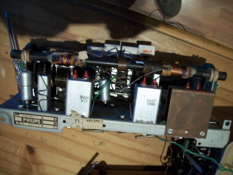

Doorsnede 9 mm rond en 22,5cm lang is voor een l3x72t .Wie heeft er nog 1 ?Wel opsturen graag ![[image]](images/uploaded/2016120115093558402f1f33189.jpg)
ferrietstaafje of sloper met goede ferrietstaaf ook goed

jammer leo inderdaad ontbreekt wat als ik hem iets korter maak en dan twee mooie rechte stukken aan elkaar lijm .Is dat van veel invloed ?Zal dan iets van een cm schelen .Gr ruud
Ruud,
Het gaat er om dat tussen de twee stukken ferriet staaf na het aan elkaar lijmen een zo dun mogelijke spleet zit. Om die manier kunnen de magnetische veldlijnen met minimale magnetische 'weerstand' van het ene stuk ferriet naar het andere stuk overspringen.
Inderdaad, er bestaat zo iets als magnetische 'weerstand' en dat heeft te maken met de relatieve permeabiliteit factor die voor materialen verschillend is, zie https://nl.wikipedia.org/wiki/Magnetische_permeabiliteit Citaat: "Simpel gezegd drukt de relatieve permeabiliteit van een materiaal uit hoeveel keer liever de magnetische veldlijnen door dat materiaal gaan dan door een vacuüm."
Ik denk dat jou oplossing voor de breuk in de ferriet staaf prima opgelost kan worden door de twee mooie rechte stukken aan elkaar te lijmen. Daarnaast zal het beslist niet uitmaken dat de gelijmde staaf iets korter zal zijn dat voor de breuk. Natuurlijk zul je spoelen op de ferriet staaf enigzins moeten verplaatsen voor maximale ontvangst sterkte. Doe dit afregelen bij een vrijwel ingedraaide afstem condensator, dus bij LG op bijvoorbeeld 162 kHz en bij MG op bijvoorbeeld 576 kHz. Raadpleeg ook de service documentatie van je radio. Succes!
Pieter.
Bedankt voor de tips ga het proberen gr ruud

Hallo lee heb er waarschijnlijk al 1 kan ik 23 dec ophalen .lukt dat niet kom ik er op terug .tot die tijd doe ik het met de inmiddels gelijmde .gr ruud
