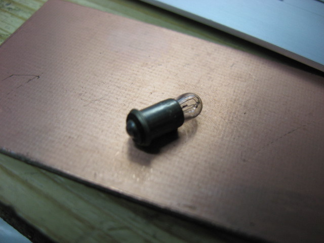

Henk, natuurlijk is een ander oplossing mogelijk en heb het ook al bij 1 lampje toegepast en dat gaat dan ook goed maar wilde even weten of ze nog ergens ongebruikt liggen en zodoende een paar op vooraad leggen want dan is het alleen even tussen de klemmetjes drukken en klaar.[image]
Het kraagje is 4,5 mm ,schacht 3,5 mm en totale lengte 13 mm.
19v50ma staat op het lampje en in de serv.doc.
grt. willem.
De lampjes die ik heb lijken er heel veel op, maar de verschillen zijn zo groot dat het niet gaat passen. Mijn lampjes hebben een iets grotere diameter.
Ik begrijp dat je de originele lampjes wil hebben.
Je kunt ze natuurlijk vervalsen door het oude bolleje eruit te halen (klein hamertje) en vervolgens daar een draadlampje insolderen en vastlijmen. Hoef je in elk geval het apparaat niet te wijzigen, mocht je toch de originele lampjes kunnen bemachtigen.
