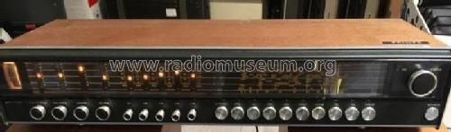

Ik zoek voor de Philips radio SA5702-22Z een documentatie. Het voorfrontje krijg ik er niet af, want ik wil het plastic venster voor de schaal ontdoen van stof, alsmede het plaatje van de zenderaanwijzer. Deze zijn grauw van het stof geworden zodat ik een slechte schaal-uitlezing heb. De letters op de schaal zelf laat ik natuurlijk met rust. Als alle schroeven er uit zijn blijft het voorfrontje vasthangen bij de aan-uit knop. Ik durf er niet aan te trekken omdat ik bang ben het frontje te vernielen. Dus wie weet raad of heeft een documentatie ? ![[image]](images/uploaded/201612151708175852bff14053b.jpg)
