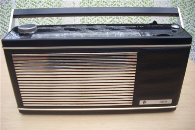

Hallo,
Ik zoek documentatie en het schema van deze draagbare radio.Een schema is altijd handig bij het zoeken naar de fout.Hij ziet er uit als nieuw maar speelt niet.
Het type is SBR P72 en het model L80397.
Google levert geen resultaat op.
Misschien bestaat er wel een Philips of andere variant van.
Mvgr,
Armand

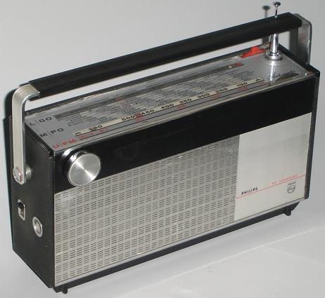

Hoi Armand,
Deze radio kun je vergelijken met de Philips 22RL372, bouwjaar, 67 á 68.
Die ziet er in ieder geval wat knoppenopstelling betreft hetzelfde uit.
Ik kan je verzekeren, een hele fijne radio die echt goed speelt.
De Philips kom je hier vaak tegen.
Ik heb er verder geen schema van maar die zal ongetwijfeld wel via googlen te vinden zijn.
Succes, groetjes Frank.
SBR P72
door kris ⌂ @, Gent, België, 09-05-2010, 21:42 (5922 dagen geleden) @ franc
bij de 22RL372 staat de volumeknop net iets anders, maar de rest klopt als een bus, dus Franc heeft het bij het rechte eind. Mocht het toch niet zo zijn, maak dan eens een foto van het binnenwerk, dat helpt altijd.

Hallo Kris,
Inderdaad,ik vond deze foto van de Philips 22RL372 "Henriëtte" met veel gelijkenissen.
Mvgr,:-)
Armand

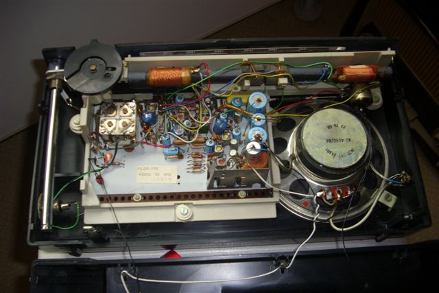

door Hugo Sneyers ⌂ @, Tongeren, België, 10-05-2010, 07:20 (5922 dagen geleden) @ Armand
Hallo Armand .... maak eens een foto van de binnenkant van je radio, ik heb hier documentatie van een ACEC-model dat misschien wel hetzelfde binnenwerk zou kunnen hebben:
Groeten ... Hugo Sneyers

door Armand @, België, 10-05-2010, 08:53 (5922 dagen geleden) @ Hugo Sneyers

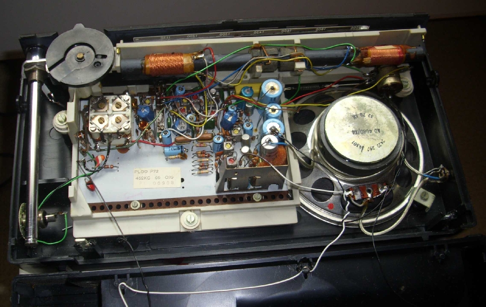

Hallo Hugo,
Hier een foto.Ik zag daar terloops AF115's inzitten!Deze zitten echter niet in de Philips 22RL372 ... dus toch nog anders?
Mvgr,
Armand

Zo te zien is het toestelletje van jouw foto van rond 1975. Dat lijkt me veel te nieuw voor AF115's, of bedoelde je dat die in de ACEC van Hugo zitten?
Kan je eens vertellen wat er op het witte etiketje op de printplaat staat? Het is net iets te klein om meer dan "PL" te ontcijferen, wat wijst op een toestelletje uit Leuven.
Misschien niet dezelfde maar in elk geval wel een Philips.
door Maarten Bakker ⌂ @, Haarlem/Delft, 10-05-2010, 15:42 (5921 dagen geleden) @ Maarten Bakker
Iets verder gezocht, de layout op de foto lijkt prima overeen te komen met de 22RL372, ondanks dat jouw toestel toch van een paar jaar later lijkt te zijn.

door Armand @, België, 10-05-2010, 16:41 (5921 dagen geleden) @ Maarten Bakker
Maarten,
De foto is van mijn radio SBR P72.
Er zit één AF114 en 2 maal AF115 in.Wat ik al raar vind voor een toestel van de jaren 70.De betere reeks AF12xxx werd toen toch meestal al gebruikt.Rond de jaren 65 zou ik dat nog kunnen aannemen.
Dit staat op de sticker : PL00 P72
452 Kc 66 039
PL 00908
Mvgr,:-)
Armand

door Maarten Bakker ⌂ @, Haarlem/Delft, 11-05-2010, 10:10 (5921 dagen geleden) @ Armand
Gewijzigd door Maarten Bakker, 11-05-2010, 10:14
Ik dacht op de speaker 75 gezien te hebben, maar dat zal ik verkeerd gezien hebben of de speaker is later vervangen. Het stickertje wijst uit dat hij in Leuven is gebouwd, en dat het binnenwerk ook niet direct met een Philipstype overeenkomt (kan er wel veel op lijken): er staat daadwerkelijk P72.
De datum kan ik niet helemaal uit wijs worden, er staat naar mijn idee een cijfer teveel in "66 039". Ik hou het even op 1966 week 39 of 1969 week 3. Vergelijken met soortgelijke stickertjes en datumcodes elders zoeken (speaker bijvoorbeeld) kan uitkomst bieden.

Zoals ik nu las, boden andere codes uitkomst. 1970 dus. Kennelijk is de code die ik voor een datumcode aanzag dat niet.
Blijft een merkwaardig toestel. Gezien het opschrift P72 op de print ook echt apart ontwikkeld, mogelijk om oude voorraden op te gebruiken voor een submerk.

Misschien heb ik er "overgelezen" maar waaruit besluit jij dat het toestel van 70 is? De draad wordt voor mij wat onoverzichtelijk door de vele reacties.
66 lijkt mij, gezien de transistorbezetting, aannemelijker.
Hier de juiste transistorbezetting AF124 AF115 AF115 AF114 AF125 AC126 AC141 AC142 AC141 AC142

De draad is wat onoverzichtelijk geworden, maar verder beneden staat dat de datumcodes op de speaker en Nichicon-elco's allemaal van 1970 zijn. Dit laat ik boven de code op het stickertje gaan, omdat die onduidelijk was.
AC141 en AC142 waren volgens mij niet eens Philips transistoren, of wel?
Ik heb zo het vermoeden dat men dit deed om de kostprijs van het toestelletje te drukken, het ging tenslotte om een submerk: oude torren opgebruiken en mogelijk 'dumptorren' van een andere fabrikant gebruiken.

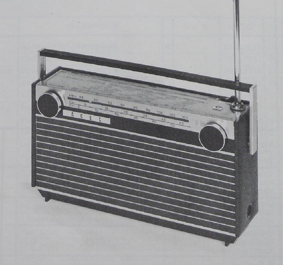

Dag Armand, dat krijg je natuurlijk als een Italiaanse verzamelaar dit model "aanbrengt" bij RM.
Ik heb de layout van het ACEC-schema bekeken en het blijkt inderdaad om hetzelfde toestel te gaan maar ook hier in het schema geen AF115 maar AF125.
Als ik het goed begrijp heb je dus het schema te pakken, heb je ook de printlayout?

Als ik de foto van de radio van Armand bekijk zie ik een andere speaker dan in de 22RL372 en ook andere elko's, althans de meeste.
De lichtblauwe elko's zijn volgens mij Nichicons, daar staat meestal een jaartal op in de vorm van een 4 cijferig getal van boven naar beneden.
Op de speaker kun je het jaartal ook aflezen.
Het verwondert mij niet als deze radio een hele late variant van de 22RL372 is.
Misschien wel 1969 of 1970 gezien de onderdelen.
Maar wat de AF115 dan in die radio doet roept vragen op.
Andere draagbare toestellen van deze jaren van Philips hadden reeds silicium transistoren en ook een niet Japanse afstemcondensator.
gr Frank

door Armand @, België, 10-05-2010, 21:01 (5921 dagen geleden) @ franc
Gewijzigd door Armand, 10-05-2010, 21:03
Hallo Frank,
Op de luidspreker staat 2422 257 34301
AD 4080/X4
32 70 AH
Op de Nichicon elco's vind ik zoiets van K7016W en K7024W enz.
Het LF gedeelte bestaat uit transistors uit de AC reeks.Ik zie o.a. AC126 / AC127 /AC128.
Verder de raadselachtige AF114 en AF115's.
Mvgr,
Armand

door franc @, Loosbroek, 10-05-2010, 21:07 (5921 dagen geleden) @ Armand
Hoi Armand,
Dat alles kan erop duiden dat het toestel van 1970 is.
De speaker zou dan in week 32, de elko's in week 18 en 24 van 1970 uit de produktie komen.
Maar ja, de AF115 in de radio?
groetjes Frank
SBR P72 / Schema gezocht Philips 22RL372
door Armand @, België, 10-05-2010, 21:32 (5921 dagen geleden) @ franc
Hallo Frank,
Tja,die AF11X's begrijp ik ook niet.
Dat laat dan toch vermoeden dat er ooit een herstelling gebeurd is alhoewel ik er niets van merk.Maar wie vervangt er nu een AF125 door een AF115??? Kan natuurlijk altijd maar toch...Ik dacht in eerste instantie aan een restpartij van die AF11X maar dat lijkt toch ook onwaarschijnlijk.
Ik ga morgen de printbanen nog eens nader bekijken.Een herstelling laat toch altijd sporen na.
Mvgr,:-)
Armand

door Armand @, België, 11-05-2010, 06:24 (5921 dagen geleden) @ kris
"...Philips heeft nog wel meer unieke combinaties gemaakt voor Belgische fabrikanten/afnemers..."
Ja Kris,die Nederlanders durven nogal!:-D :-D :-D :-D

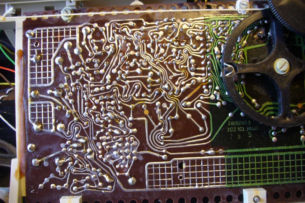

Hierbij nog 2 foto's : de onderzijde van de print waar duidelijk geen sporen van herstelling te zien zijn.Dus die AF11x zitten er origineel in.
En 1 foto waar in het midden de AF115 te zien is (met blauwe tape rond).Links en rechts daarvan zitten die 2 andere "dikkerds" (een AF114 en een AF115 in blauwe tape).
Mvgr,;-)
Armand

SBR P72 / transistors HF en correctie transistors LF
door Armand @, België, 12-05-2010, 08:34 (5920 dagen geleden) @ Armand
Hallo,
Voortgaande op het schema van Philips 22RL372 was ik in de veronderstelling dat hier ook gebruik werd gemaakt van AC127 en AC128 in het LF gedeelte des te meer omdat ik hier ook een AC126 aantrof.AC127 en AC128 in mijn vorig bericht zijn dus fout.
Na het wegnemen van de koelplaatjes zag ik echter een AC141 en AC142.
Hier de volledige en juiste transistorbezetting : 10 transistors (toch wel een merkwaardige keuze!)
AF124 AF114 AF115 AF115 AF125 AC126 AC142 AC142 AC141 AC142
Het toestel speelt ondertussen.De oorzaak was vlug gevonden : de potmeter met defecte aan/uit schakelcontacten.Nu nog proberen deze te herstellen.
Vriendelijke groeten,;-)
Armand
