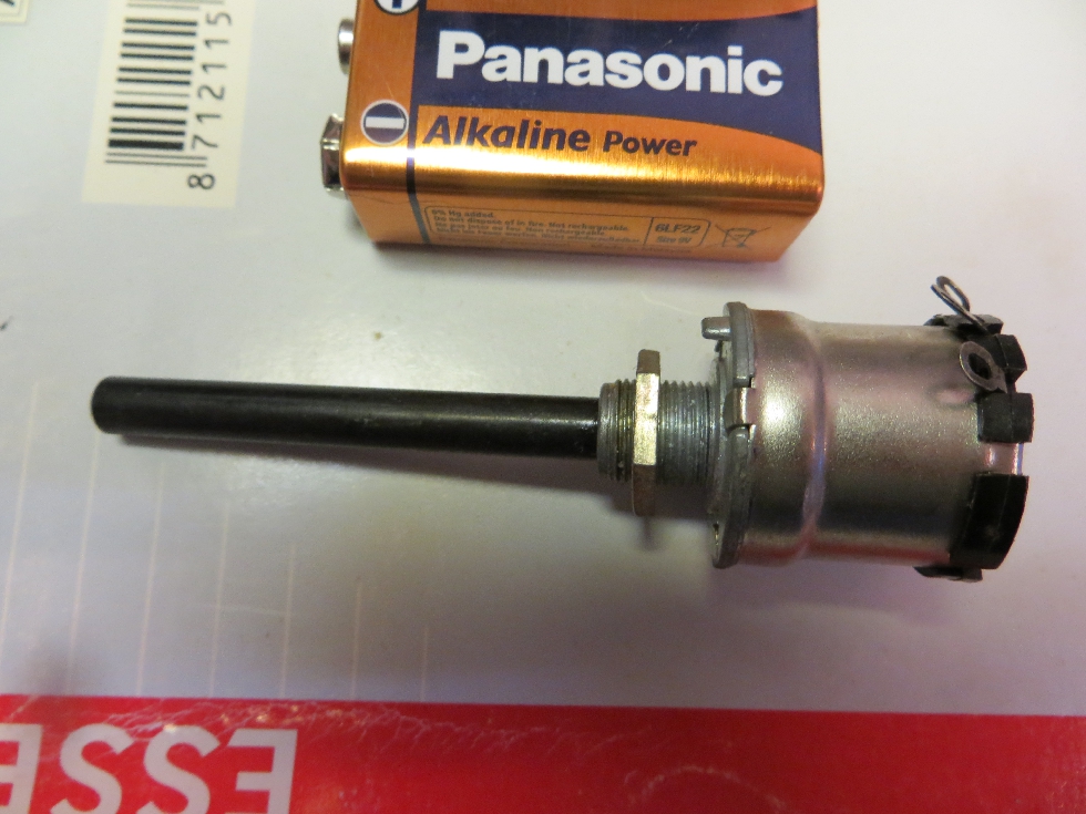

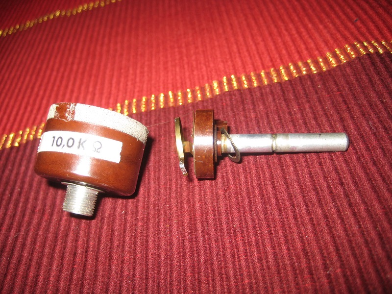

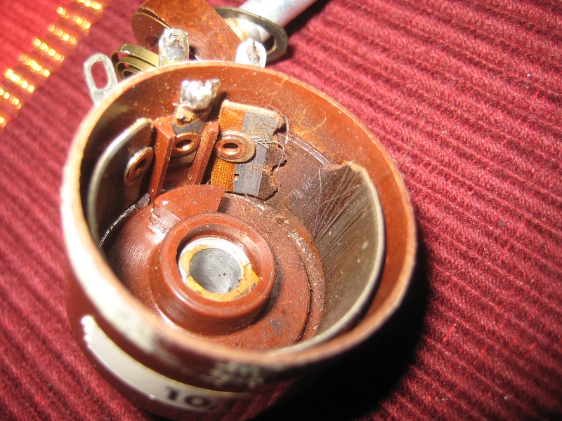

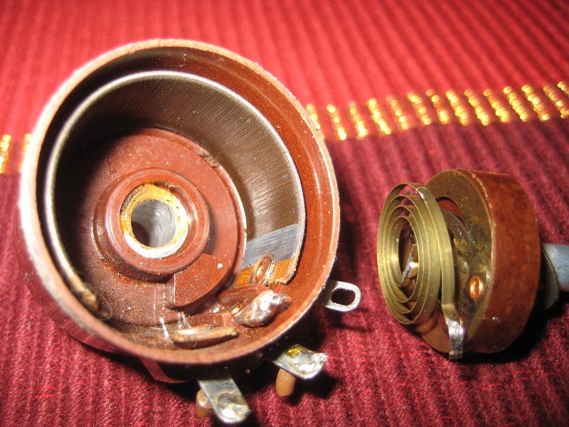

Voor mijn Beogram ben ik op zoek naar deze potmeter, iets dergelijks is wel nieuw te koop maar kost dan rond de 50 euro.
De oude is helaas niet meer te repareren, hij dient voor de fijregeling van de toerentallen.
Hier misschien iemand ?

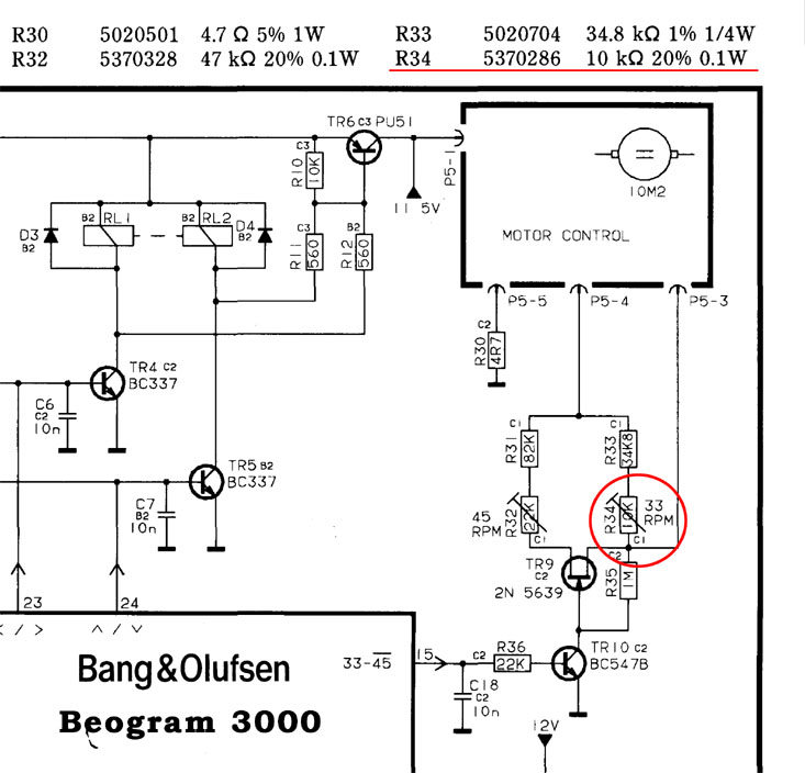

Ja Johan, even een manual downloaden en je zal zien dat 10Watt wel erg veel is.
Hierbij een detail van de Beogram-3000. Groet, Ben

In deze schakeling is niet om vermogensredenen voor een grote draadgewonden pot gekozen. Die is er ingezet om fijn en stabiel te kunnen instellen (beetje zelfde idee zoals in de betere sinusgeneratoren van Philips). Voor het vermogen zou een 0,25 watt voldoende zijn. En misschien hadden ze nog een hele voorraad liggen
(mijn opmerking naar Johan was algemeen bedoelt voor het berekenen vh vermogen, niet voor dit geval)
