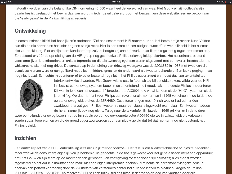

Het is de eerste drie weg box van philips uit 1968
Het tweetertje is niet van Philips maar van Japanse Makelij
Philips heeft normaal gesproken AD codering voor zijn speakers.

Een originele zal lastig worden worden tweeter
Zoals ik zie is het een 16 Ohm tweeter 20 watt
Misschien eens kijken voor passende vervangers.
Ze zijn alleen in dit type box gebruikt en in 1969
Had philips zijn eigen productie tweeters.
Vervang wel voor beide boxen anders toch verschil onderling .
