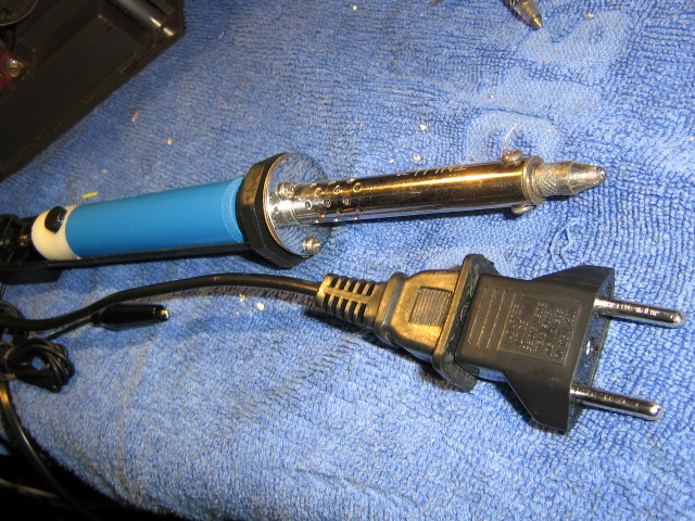

googel eens op DX.Com wel een lange levertijd maar kost zeer weinig.
zie foto desoldeerbout werk fantastisch koste nog geen 15 euro gratis verzenden vergeet de losse stekker niet tebestellen deze koste 80 cent
grt Bert

Bert,
dat lijkt me eerder een combinatie bout/desoldeerpomp? (geen desoldeerstation)

Je kan zo'n ding ook gewoon bij BACO kopen voor nog geen tientje , zo een heb ik al jaren . (kostte toen nog geen 10 guldens)Volgens mij gelijk aan die in Loek z'n posting .
