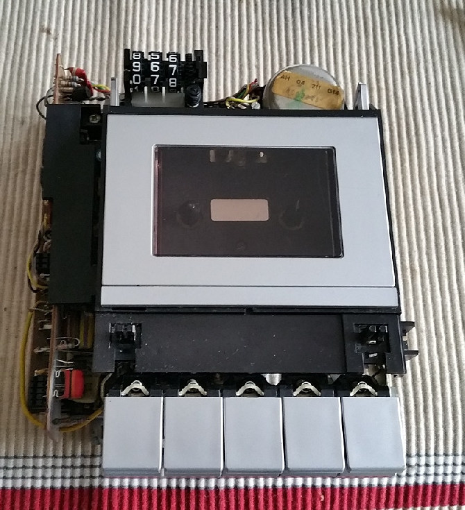

Mijn 22RH953 had wat versleten cassetterecorder knoppen.
Rob zag dat deze week en even later lag er een envelop met prachtige knoppen.
Geweldig dankbaar en toestel ziet er nu helemaal als nieuw uit.

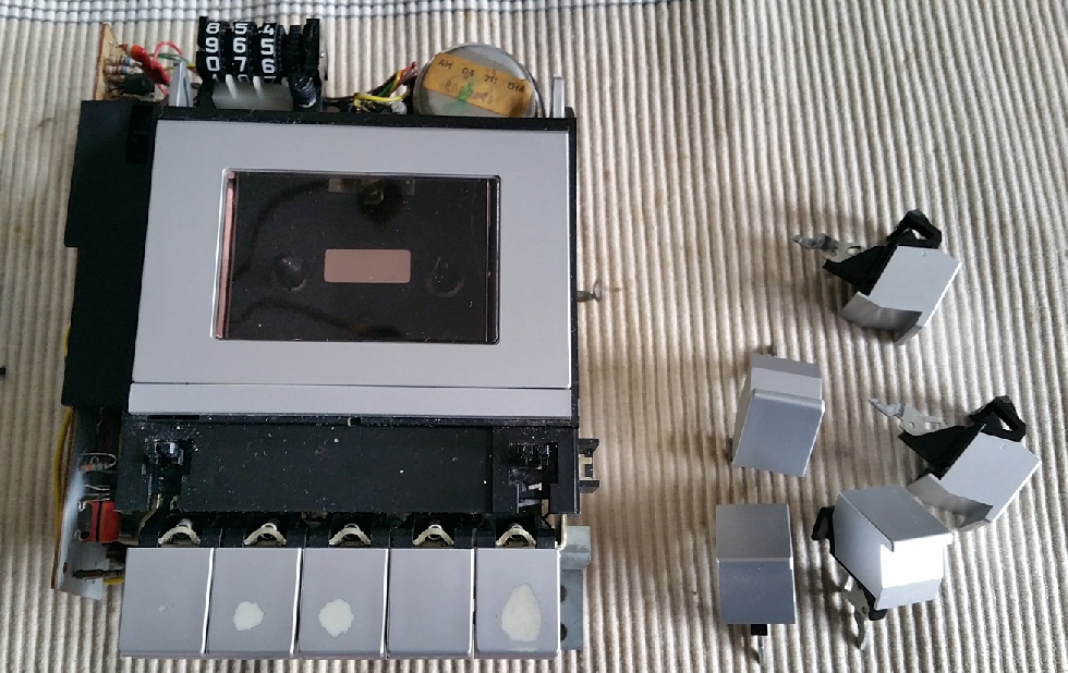

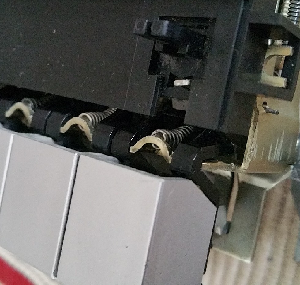

Was weer even knoeien met die veertjes en OPLETTEN de start knop heeft een zwaardere veer!
Tevens de stopknop heeft een extra mechaniekje om de pauzestand te resetten.
U begrijpt dat zat natuurlijk eerst foutief.
Later bij de laatste knop - de start knop- deze was lastig uit te nemen, ontdekte
ik dat het véél eenvoudiger was de grijze kapjes om te zetten..
Dat dan gedaan bij de start knop. Zo gaat dat.
