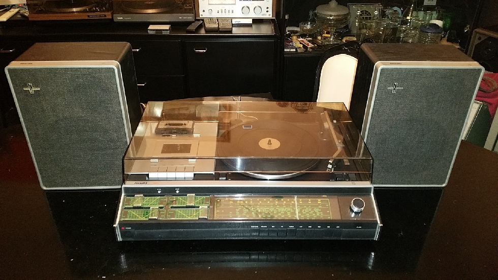

Mijn 22RH953 had wat versleten cassetterecorder knoppen.
Rob zag dat deze week en even later lag er een envelop met prachtige knoppen.
Geweldig dankbaar en toestel ziet er nu helemaal als nieuw uit.
Was weer even knoeien met die veertjes en OPLETTEN de start knop heeft een zwaardere veer!
Tevens de stopknop heeft een extra mechaniekje om de pauzestand te resetten.
U begrijpt dat zat natuurlijk eerst foutief.
Later bij de laatste knop - de start knop- deze was lastig uit te nemen, ontdekte
ik dat het véél eenvoudiger was de grijze kapjes om te zetten..
Dat dan gedaan bij de start knop. Zo gaat dat.

Tja heb er nu 22AH462's aan hangen, klinkt al voortreffelijk.
Denk met de 467's nog beter gaat, maar die hebben nu geen dinstekker.
Moet ik de handel ook uit de kast lostrekken.
Zal overigens eens kijken of de SoundProject 468's wel nog de din hebben.
Weet eigenlijk niet welke LS'set geadviseerd werd

We zijn weer een dag rommelen verder...
Ieder geval de set is weer volgens de Folder.. als ik nix zeg...

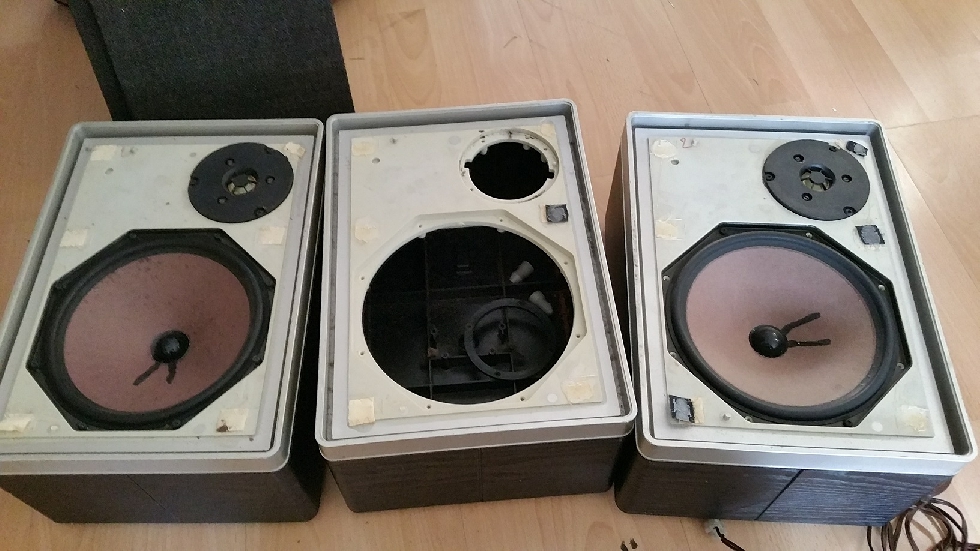

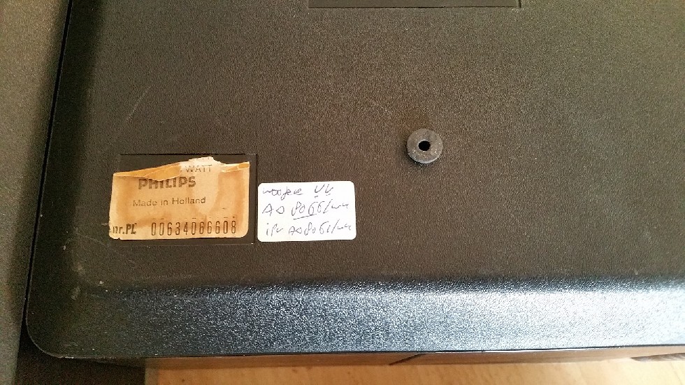

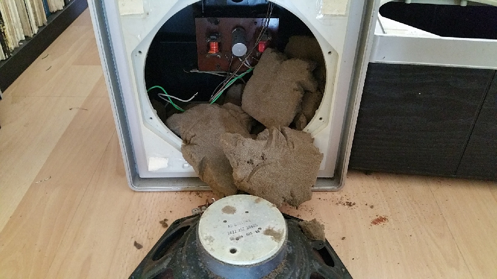

Vond 3 stuks 22RH443 in Den Kelder.. erbarmelijke staat van ..
Foam inderdaad vergaan, 1 kast was geheel leeg, andere was de AD8061 woofer defect liep aan, andere had een AD8066/W4.
Dit ook volgens een door mij geplaatste plakkert.
De geheel lege was een set met de geplaatste AD8066.

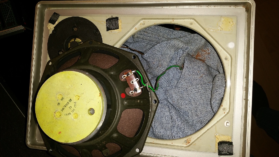

Dus deze 2 opgelapt en de 2e gevonden AD8066/W4 er in geplaatst.
Foam vervangen door een wollentrui
Klinkt prima.
Niets zeggen tegen iedereen daar er AD8061/W4 in horen, maar die zijn verdwenen.
Verder in kort door de knutsel perikelen medio 2012 bleken de 4x Sound-PRojects SX4688 betreft woofers een rommeltje. AD8067/W4E 's
1 set weer in orde gemaakt en ook de 22AH463's weer voorzien van de AD8066/W4.
Daar zaten de 8067/W4E's in namelijk..
Mis ik 3 stuks AD8067/W4E's en 2 stuks AD8061/W4 eigenlijk.
Denk dat ze in de boxen van een Neef gegaan zijn, waren toen met die sets bezig.
Ach ja.
Kortom.

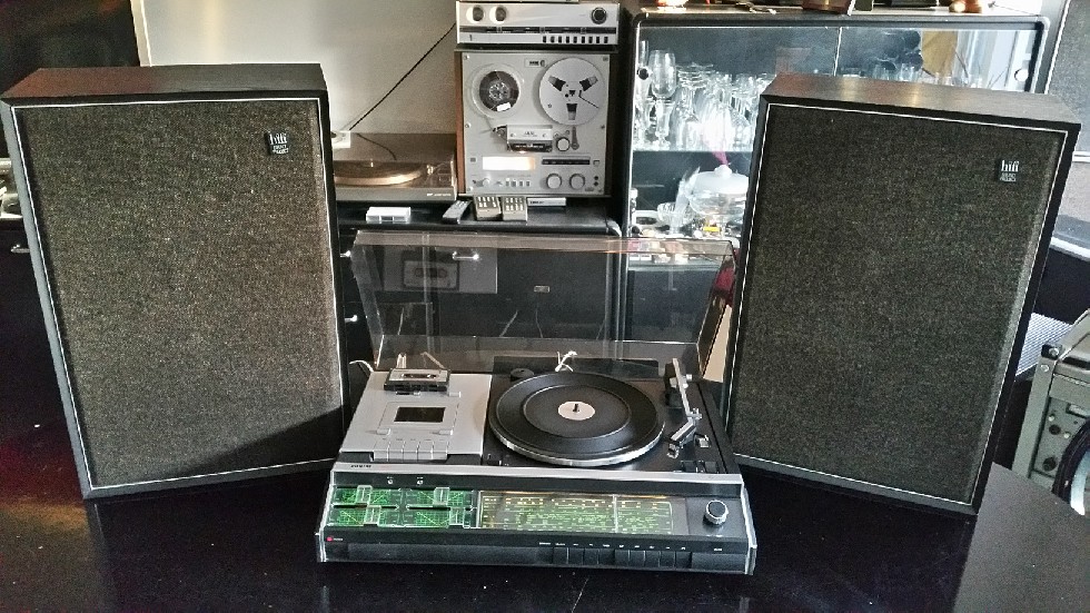

Volgens de folder:22RH953 met 22RH443
![[image]](images/uploaded/20170129222301588e5d357224e.jpg)
Met de SX4688's klinkt het stukken beter!

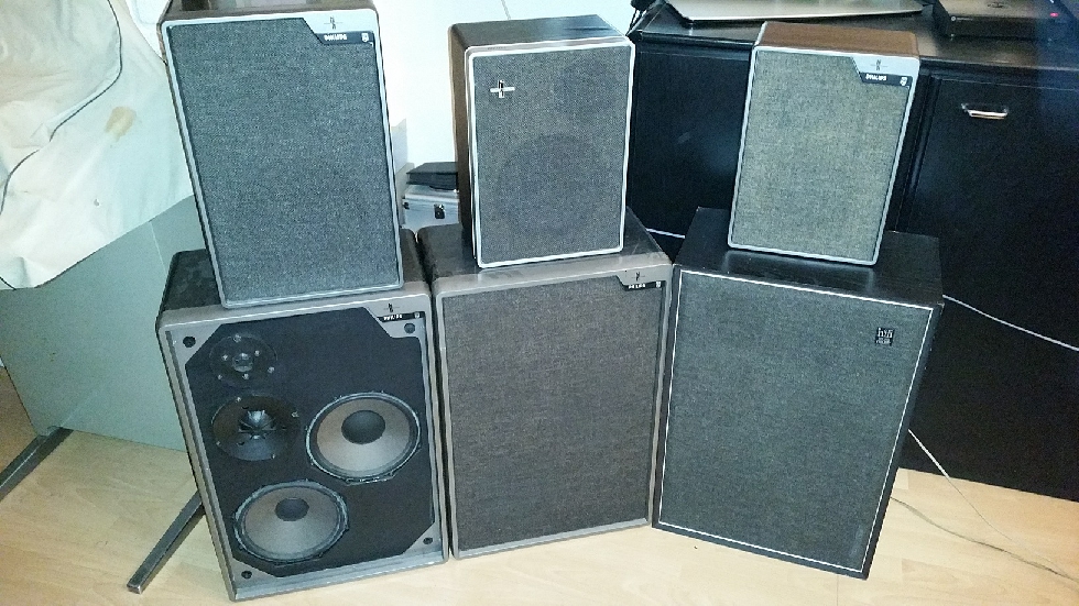

Hele Set: 22RH443, 22AH462, 22AH463, 22AH467, 22AH468, SX4688
