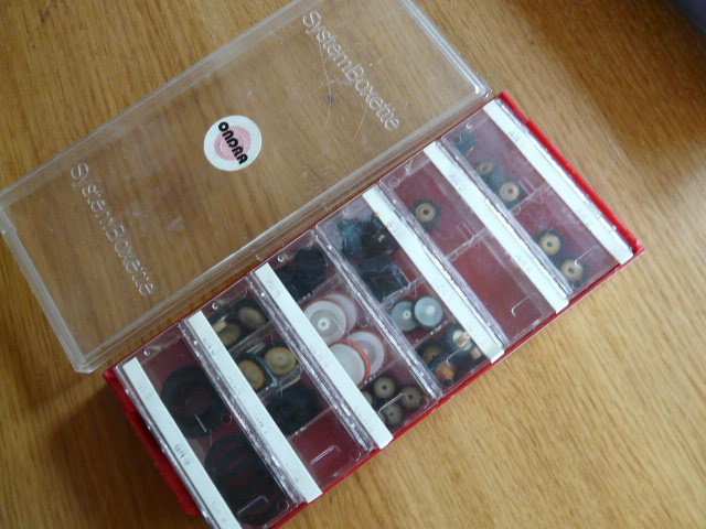

door Doeve @, Borgercompagnie, 02-02-2017, 12:44 (3431 dagen geleden) @ marc
Aangezien het moeilijk gaat bied ik dit aan.
€ 5,00[image]
Kan mee naar Emmen
Henk

door marc @, Den Haag, 02-02-2017, 13:04 (3431 dagen geleden) @ Doeve
KIJK, DAT is wat ik zocht!!!
Ik houd mij ten zeerste aanbevolen, ik hoop dat er tussenzit wat ik kan gebruiken en de rest stel ik weer ter beschikking voor anderen op dit forum!

door Leo Snoeren ⌂ @, Dongen, 03-02-2017, 15:33 (3430 dagen geleden) @ Doeve
Ik neem het graag van je over Henk, ik stuur je een mail.

door marc @, Den Haag, 03-02-2017, 15:17 (3430 dagen geleden) @ marc
Na wat thuisvlijt heb ik wat rolletjes weten terug te draaien tot de juiste diameter, bij mij werkt alles perfect!
Dus nu heb ik de doos met rolletjes niet meer nodig maar hoop met mijn bericht anderen hiermee gehopen te hebben, dus als er liefhebbers zijn voor dat doosje, neem gerust contact op met Henk!
Ik wilde Henk bij deze hartelijk bedanken voor zijn inzet, fijn weekend allemaal!
