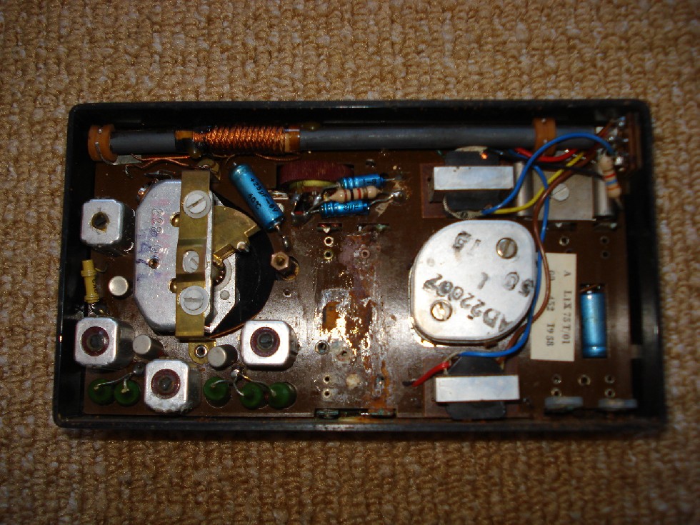

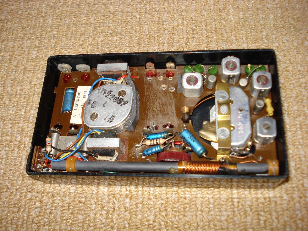

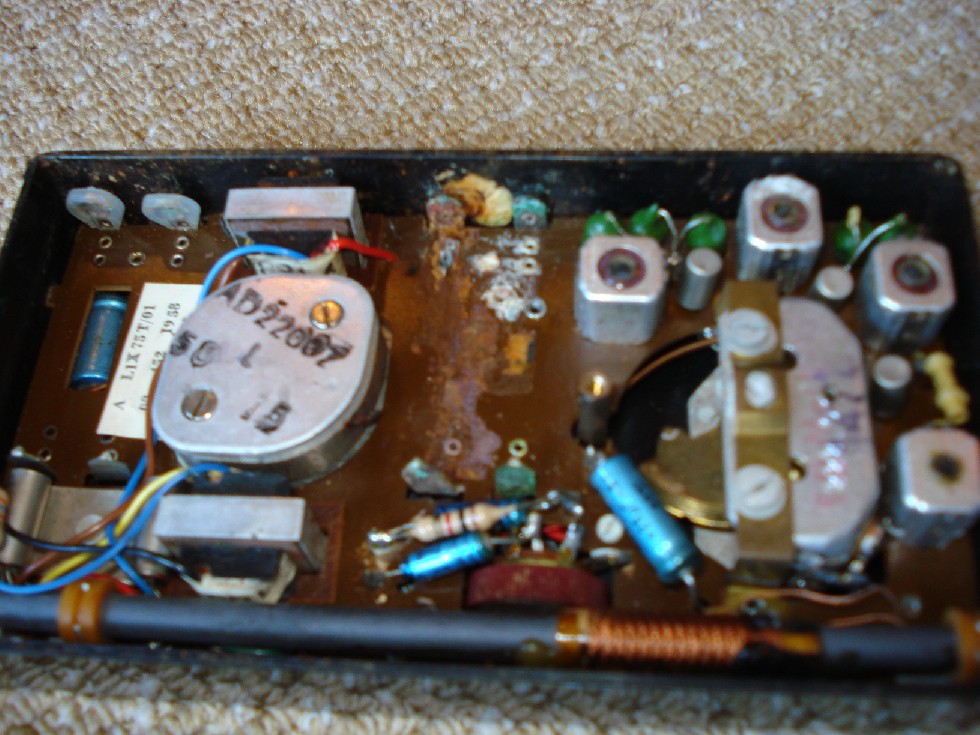

Dank voor je snelle reactie. Foto's, dat had ik zelf inderdaad ook moeten bedenken. Ik doe een poging! Vooral de 'pootjes' (a-technische lekenterm) waarmee de batterijen onderaan contact maken zijn aangetast (groen uitgeslagen).

O, zie het .
Valt nog reuze mee, moet te herstellen zijn met een paar nieuwe veertjes
en bevestiging.
grt. willem.

En niet te vergeten het schoonmaken van de roest en zuurresten, ook op de print. Hoe zwaar de veertjes zijn aangetast kan je eigenlijk zelfs pas na schoonmaken zien. Het ziet er allemaal wel haalbaar uit nog, gelukkig.
Overigens mijn complimenten voor dit toestelletje, het is van binnen echt op en top Philips, wel iets anders dan de latere Japanse exemplaren. Zuinig op zijn dus. Bouwjaar van dit exemplaar is volgens het plakkertje trouwens week 19 van 1958.
