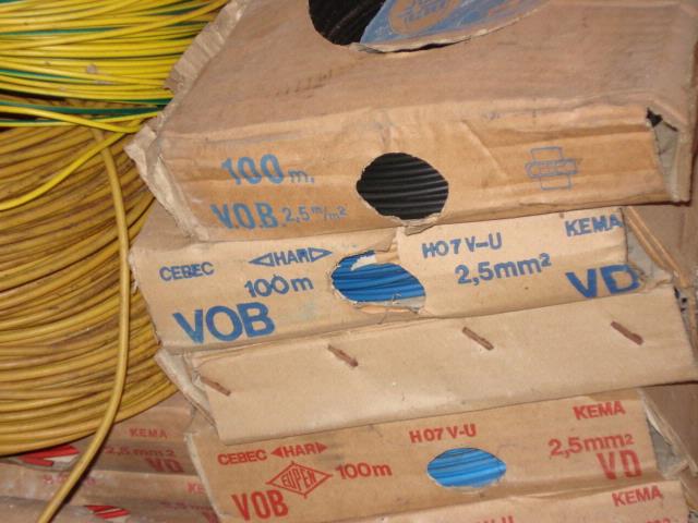

door Patrick Meersman, 20-05-2010, 11:09 (5912 dagen geleden) @ brochet
kan iemand mij tegen een redelijke prijs helpen aan 15 meter ononderbroken robuuste koper lytze draad voor een long line antenne?
Is er een speciale reden waarom dat "koper lytze" draad moet zijn?
Gewoon een rolletje V.O.B koperdraad halen bij de plaatselijke doe-het-zelf zaak. Een sectie van 10 vierkante millimeter of meer is prima. Begin- en eindpunten geïsoleerd ophangen, ontvanger aansluiten, en klaar!

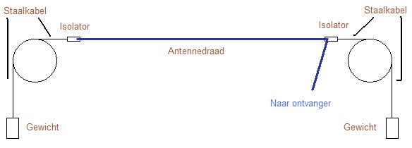

Uiteindelijk zakt elke draad of kabel door. Dat komt eenvoudigweg door het feit dat elk materiaal een soortelijk gewicht heeft. Zowel voor gewone koperdraad als voor fosforbrons is dat s.g. ongeveer 8,9 gram per kubieke centimeter. Door de aantrekkingskracht en zijn eigen s.g. buigt die draad of kabel dan door.
Wiskundig is die kromming (de mate van doorbuigen) vastgelegd in de kettinglijn. Hieronder plaats ik een schets ter verduidelijking.
![[image]](images/uploaded/201005231849384bf978c209b33.jpg)
Je kan die kromming zelf makkelijk waarnemen: neem een stukje touw, het ene uiteinde in je linkerhand, het andere uiteinde in je rechterhand. Hou vervolgens beide handen op gelijke hoogte. De natuurlijke kromming die het touw nu maakt is vastgelegd in die kettinglijn.
Als je een draad of kabel strak wil houden, moet je een constructie maken zoals op onderstaande schets.
![[image]](images/uploaded/201005231853024bf9798eb672a.jpg)
Bij de spoorwegen maakt men gebruik van zo'n constructies om de stroomkabels van de elektrische treinen strak te houden.
Wanneer het warm wordt, zet de kabel uit (hij wordt dus langer). Het doorbuigen wordt vermeden door de gewichten, want die zakken naar beneden waardoor de kabel terug strak is.
Wanneer het koud wordt, krimpt de kabel (hij wordt dus korter). Hierdoor gaan de gewichten omhoog, maar houden de kabel nog steeds strak.
Wanneer die kabel door zijn lengte, ouderdom, weersinvloeden of welke reden dan ook wil uitzakken, trekken die gewichten de kabel dus terug strak.
Patrick

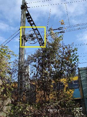

door Patrick Meersman, 23-05-2010, 19:30 (5908 dagen geleden) @ Willem.H.N.
Door uitzakken te voorkomen zou je bij de isolator een trekveer kunnen aanbrengen,houd het(langdurig)op spanning.
Een veer heeft als nadeel dat ze er na een tijdje mee ophoud ten gevolge van metaalmoeheid.
Hieronder een foto van zo'n automatische afspaninrichting bij de spoorwegen.
![[image]](images/uploaded/201005231930114bf9824357c2a.jpg)
