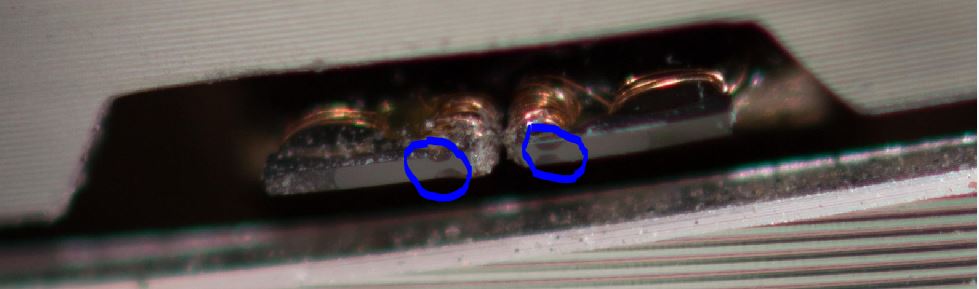

Maurice,
met dat verhaal ben ik het niet helemaal eens.
de Gap's (het zijn er twee) zitten niet in het midden, maar zitten in de blauw omcirkelde zone's. Die zitten vol met een vulmiddel en zijn maar een 1 micron breed..
groeten
Kris
Akai VT-110 of VT-120
door Maurice ⌂ @, Dordrecht, 27-02-2017, 18:49 (3466 dagen geleden) @ kris
Klopt zo verre Kris dat inderdaad de kop Slijtage zit in het ferriet.
Echter de sluiting zoals ik aangaf zit in de openingen en tussen de spoelen.
Als dat vol gelopen is.
Gaan ook de eigenschappen er aan.
Dát vergeet men vaak schoon te maken.
Met standaard reiniging maak je alleen de voorkant schoon.
Precies zoals de foto aangeeft.
Voorkant schoon, de rest nog een bende.
Begrijp hier dat mechanisch de kop aan flarden is.
