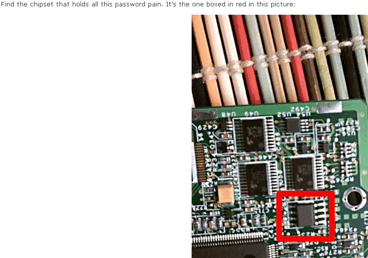

Het bios administrator en bios password zit hier in een aparte kleine EEPROM
die niet te wissen is door de cmos batterij los te maken.
Ik vond wel een lastige manier om dit rommetje te wissen,het begint zo:
De laptop geheel demonteren,een service manual is wel voorhanden.

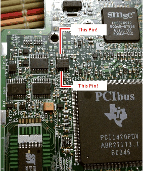

Aan punten 3 en 6 moeten 2 draden gesoldeerd worden,
daarna display,toetsenbord en aan/uitschakelaar provisorisch met het moederbord verbinden.
Nou ja,lees het hele verhaal hier: http://xylos.wikidot.com/howto-hw-remc600nvram
