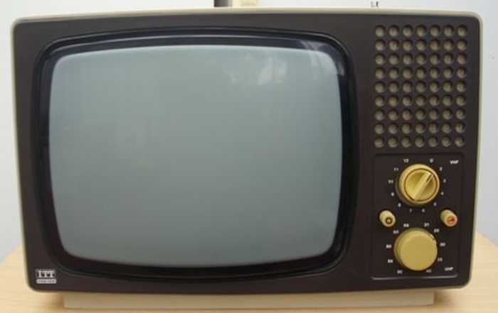

Hallo,
Wie kan me helpen met documentatie (bouwjaar? enz.) en/of schema van dit zwart/wit TV'tje (beeldbuis 31cm-type A31 510W)?
Het geeft een zeer goed beeld maar het geluid is zeer zacht en vervormt wat.Een schema zou gemakkelijk zijn.
Mvgr,
Armand

Aan de hand van het etiket en het afstemsysteem, krijg ik niet de indruk dat dit toestel bij Schaub Lorenz zelf gebouwd is zoals toendertijd eigenlijk wel gebruikelijk. Zit er een Japans binnenwerk in, of vergis ik me?

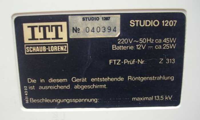

Dag Maarten,
Er zitten inderdaad Japanse transistors in van o.a. Toshiba en een trafo van Sampo (Taiwan?).
Verder heb ik dit nog gevonden : een brochure van het model ITT Schaub Lorenz Studio 1208.Lijkt er sterk op en is van 1978.Ik zie alleen verschil in het luidsprekerrooster.Op de afbuigspoel staat een stempel zag ik net : 07 77.
Het model 1207 zal waarschijnlijk dan van 1977 zijn.

De vormgeving lijkt heel veel op Blaupunkt, misschien dat je daar eens kan kijken
Voor zacht vervormd geluid, lf versterker of FM discriminator.
Je kan proberen je vinger aan de loper van de volume regelaar te houden, let op of het chassis niet aan net hangt. Krijg je een luide brom dan is de lf versterker warschijnlijk goed.
Het discriminator elcootje wordt wat lastiger te vinden, maar dat is een mogelijke oorzaak.
Het afstemmen van de 5,5 Mhz geluid MF kringen kan zonder risico, maar dan moet je eerst zeker weten of er niet een fout in zit.

De vormgeving is naar mijn idee ook typisch Schaub Lorenz, dus dat zal een Duitse trend uit die tijd zijn geweest. Gezien de beeldbuis lijkt me de kans ook best groot dat de kast met buis gewoon in Duitsland is geproduceerd. De buis is er een van ITT/SEL zelf?
Meer aanwijzingen over de werkelijke fabrikant zou je mogelijk kunnen vinden door de printplaat en de nummers erop te bestuderen, hoewel het natuurlijk altijd het makkelijkste is als iemand gewoon het ITT/SEL schema van het toestel heeft.

Hallo Maarten,
De beeldbuis is van ITT met sticker en type en serienummer.
Op de printen vind ik alleen ITT en een nummer erachter.
Het merendeel van de componenten is van o.a. Toshiba,Motorola en Sampo (trafo,luidsprekertje...)
