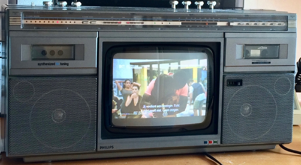

Wie kan mij helpen aan service documentatie voor een Philips 10cx1130?
Dit is een radio/tv/cassette combinatie uit begin jaren '80.

Dat is zeker nog relevant. Het TV-gedeelte wil niet inschakelen. Er komt een spanning van de mode-schakelaar aan via een (schakel?) transistor op de print van de TV maar daarna is er niets meer te zien dan een kort spanningspiekje na inschakelen.
Zonder schema is dat lastig uit te zoeken. En wie weet wat er nog meer blijkt te moeten gebeuren als de TV eenmaal weer aan gaat.
Je zou me er dus echt een plezier mee doen!

Goed nieuws, de TV doet het weer na vervangen van een trafootje door eentje uit de rommelbak die erop leek :-)
Nu het deck nog, dus schema blijft welkom.
