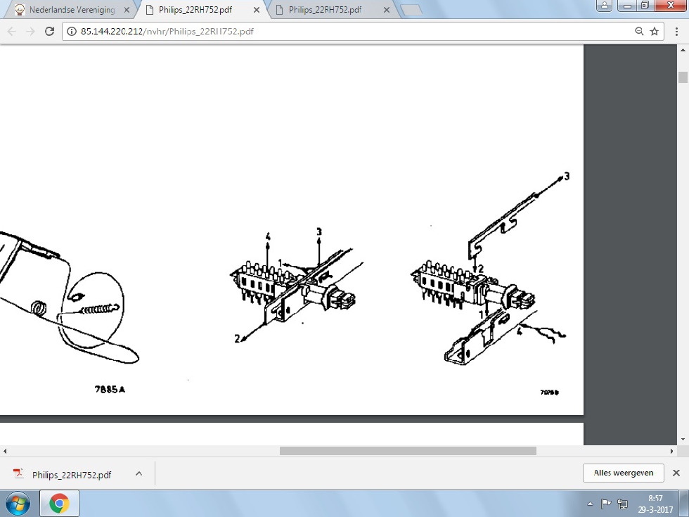

Een aantal druktoetsen blijft niet hangen omdat het onderstaande veertje ontbreekt .Wie heeft er twee of weet een ander alternatief ?Alvast bedankt gr ruud [image]

Gaat het over veertje no 4 op de rechtse afbeelding?
Wat ik wel eens doe is zelf maken. Een gewone veer strekken en het staaldraad gebruiken om met een klein tangetje het nieuwe veertje vorm te geven. Lijkt me niet erg kritisch.

Inmiddels een setje veiligheids spelden bij de action gehaald en er daar 1 van gebruikt .Werkt goed .Dus dit probleem is opgelost .
