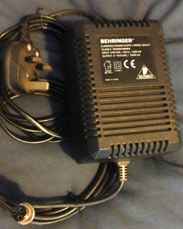

Wie heeft deze adapter en wil hem aan mij overdoen? Hij voedt een Behringer mengpaneel type Eurorack MX2642, maar zonder adapter kan ik dat mooie ding niet gebruiken. Hij levert 2 X 19,5 volt bij 1200 mA AC (wisselspanning dus!)
De stekker maakt niet uit, maar des te meer de keine connector met de 3 gaatjes.
Bij voorbaat dank.

die plug lijkt mij niet een probleem lijkt op een microfoon plug die ook op bakkies gebruikt wordt.
is het twee maal 1200ma of totaal 1200ma ? denk zelf 2x 600ma
Daar is vast wel ringkern trafo voor te vinden

Ik denk 2 X 1200 mA want die waarde staat achter de schuine streep, dus zo 2 * 16,5 VAC/1200 mA.
Maar als jij zo'n plugje voor me hebt hou ik me aanbevolen.

Ik heb hier dezelfde mengtafel staan.
Primair 230 * 0.25A = 57.5 VA.
Secundair: 19.5V * 1.2A = 23.4VA en dat twee maal is
ca 47VA secuntair vermogen... Die 10VA verlies geloof ik wel.
Dan is het toch echt 1200mA per wikkeling. Dus 2x 19,5V bij 1.2A.
Bij een andere Behringer heb ik die plug er uitgesloopt en een de
kabel vast aangemaakt... Maar het zal vast iets standaards zijn.

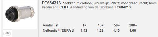

zelf heb ik geen 3 polig microfoon plug.
maar als je op "3-pens Mike Plug" kan je zien of het klopt kosten voor die plus vallen wel mee.
Dan nog een trafo van 2x19volt 1,2 Amp

TME.EU , succes!
