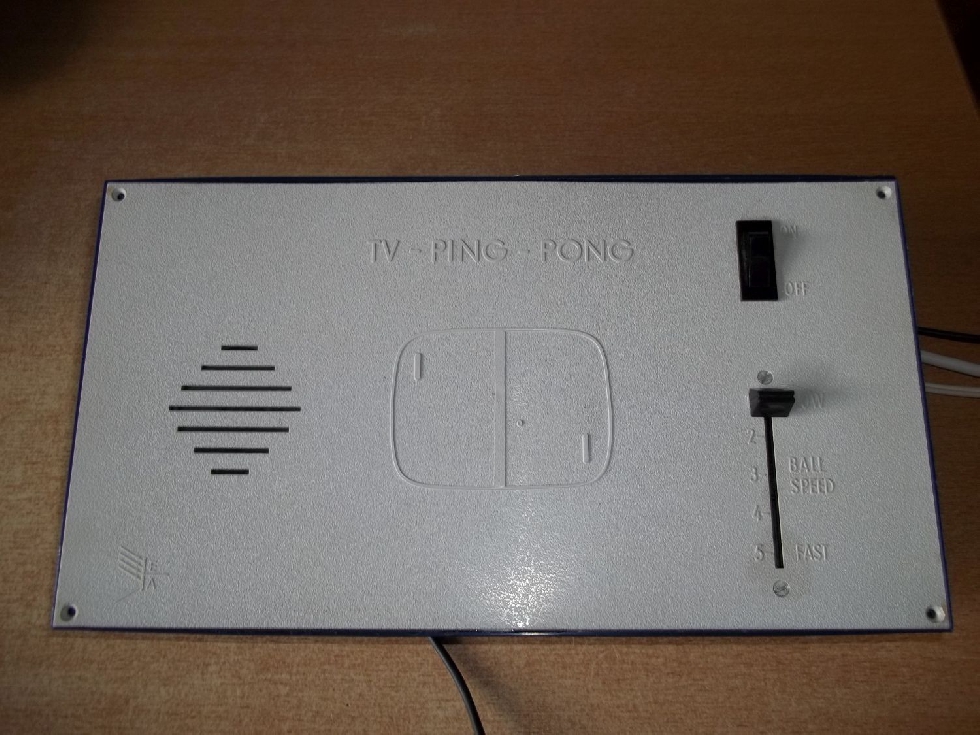

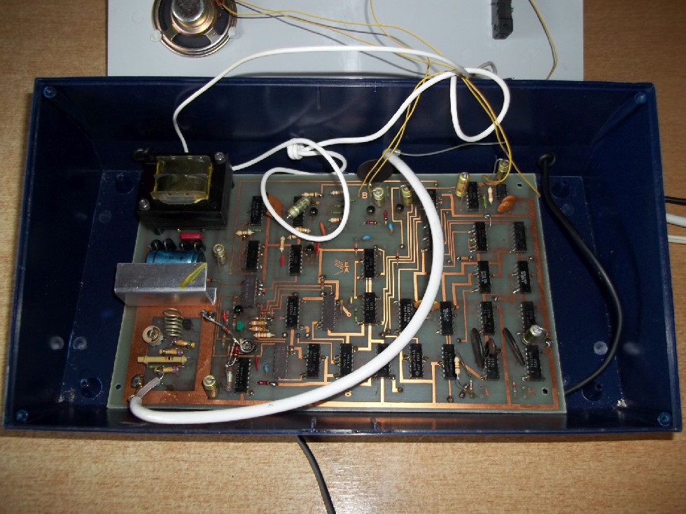

Beste Forummers,

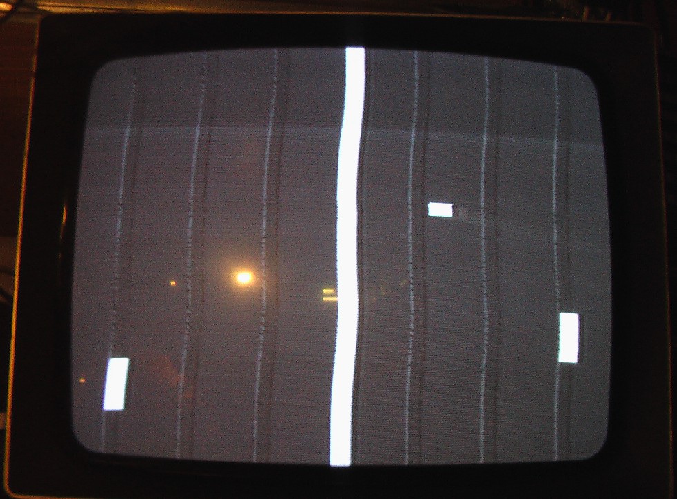

Eind jaren 60 dit Tv spelletje gekocht voor de kinderen heeft toen altijd goed gewerkt.Met de Pasen kwam mijn kleinzoon hier en wilde ik met hem dit spelletje spelen maar het beeld bleef (noord zuid doorlopen) en lag bovendien half op zijn kant. Gisteren het apparaat geopend en vond twee instelpotmeters
voorzichtig eraan gedraaid en het beeld bleef staan en de funkties van het spelletje werkten alleen is het geen rustig plaatje maar alles golft en beweegt. De afvlakcondensator van de voeding gecontroleerd maar deze was goed
en met een ander exemplaar maakte het geen verschil.Conclusie het digitale spelletjes gedeelde is ok maar er is iets mis in de overdracht van digitaal naar het analoge signaal op de vhf kanaal 3. Hier houd mijn kennis op en ik hoop dat er iemand op het forum is die bereid is om ernaar te kijken want ik vindt het zelf toch wel een leuk apparaat en wil de kosten van het onderzoek graag betalen. opsturen is ook geen probleem want het weegt bijna niets.
Hierbij nog wat fotoos van het apparaat en ik ben benieuwd naar een reactie.
Frits Jansen[image][image]

Nu ik er nog even goed over na denk : het zou ook kunnen dat het spelletje eigenlijk nog ok is, maar niet meer aanvaard wordt door de huidige generatie tv's. reden is bvb dat de sync niet correct de standaard volgt, noch kwa vorm noch de stabiliteit... Oudere toestellen (analoge exemplaren met BB)hebben daar geen problemen mee, maar moderne toestellen des te meer.

Nu je het vermeld is het wel opvallend dat op mijn oude 17TX210A het beeld ietsje beter leek dan op de Aristona 70KV9717 (bij de laatste had alles een 4 dubbele schaduw extra erbij) Dus het scheelt wel waar je hem op aan sluit.

Waarschijnlijk zijn de sync signalen niet meer zoals het moet, het verschil tussen zwart en sync kan te klein zijn waardoor de TV het niet meer goed kan scheiden. Overmodulatie? Of een elco probleempje wellicht. Je zou ook het signaal met een scoop kunnen bekijken.
Hulp voor ping-pong TV spelletje
door Maarten Bakker ⌂ @, Haarlem/Delft, 19-04-2017, 16:49 (3354 dagen geleden) @ frits
Die 4-dubbele schaduw kan een kwestie van fine-tuning zijn. Jouw Aristona heeft AFT en die raakt misschien een beetje in de war van het signaal. Ik dacht dat je die ook niet handmatig kunt bijstellen (hooguit door aan het spoeltje te draaien maar dan stopt hij misschien weer niet goed op normale zenders).

Ik zou beginnen met de goudkleurige Frako elco's na te zien, die zijn 9 van de 10 keer slecht. Daarbij kunnen moderne tv's slecht met dit soort oude consoles overweg.
Als ik me niet vergis is deze ook als bouwpakket verkocht door DIXI. Zou je eens wat detailfoto's van de chips en het merkteken op de print kunnen maken?

Leuk hoor! Zo te zien met kleine oplages gebouwd en een print nog zonder
doormetalisering. Die staan vaak garant voor slechte solderingen.
Die gele Frako elco's geven overigens regelmatig problemen.

Ik heb het spelletje eerst en vooral eens aangesloten op een TV daterend uit het tijdperk van dit spelletje. Vroege jaren zeventig. Toen zaten er nog geen Xtal-pll's in ontvangers..
En jawel, meteen een vrij normaal spelbord en werkend spelletje.
Er zit wel wat "brom" in het beeld, maar daarvan kan de oorzaak niet erg zijn. tevens lopen er wat kloksignalen als vertikale balken door het beeld, maar bijna geen enkele TTL IC is ontkoppeld... Het spelletje is bijna handgemaakt, maar wel op een dubbelzijdige print. Niet slecht voor die tijd.
