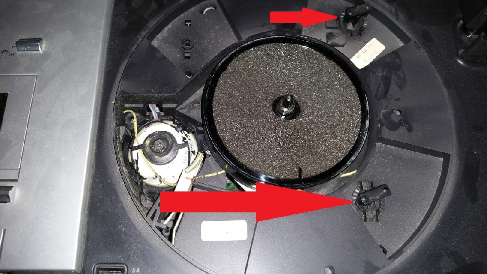

VERVOER:
Laat verpakken in Bananendoos kwaliteit,
geef aan dat je evt bereid bent om ook die evt extra pak kosten te vergoeden
Er wordt ruw met dozen omgegaan.
Geef instructie en BEDENK ZELF eens hoe apparatuur nieuw aan jouw wordt uitgeleverd.
Dat kun je van 1m hoog laten vallen.......blijft 't nog heel.
IJzeren draai plateau ligt er LOS op.
Los verpakken anders heeft verzenden totaal geen zin.
OOK de arm vast zetten, evt met plakband.
Dan mechaniek vergrendelen, is schijf er af en even aan 2 knoppen draaien.
![[image]](images/uploaded/2017042502064558fe9315bf979.jpg)

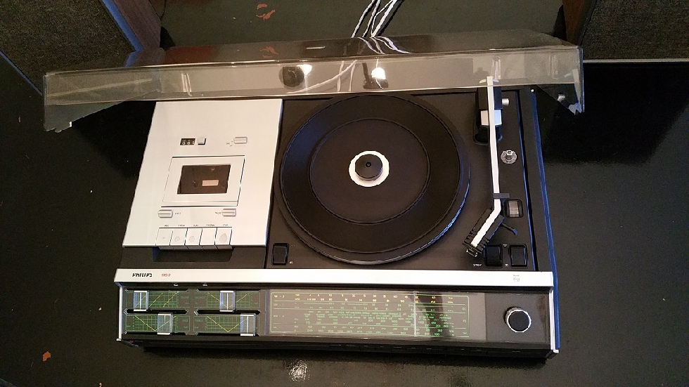

En als je klaar bent met opknappen kan hij er zo uit gaan zien.
Die van mij is in nieuw staat, zeker na vervangen van de cassette knoppen![]()
hier nog met de oude knoppen.
![[image]](images/uploaded/2017042502164058fe9568056b4.jpg)

Één fout maken met verpakken of laksheid wat verpakken betreft en het is over en uit. Dan gaan die arm en kap er gegarandeerd aan.
Goed luisteren naar wat Maurice zegt.

Heren, hartelijk dank voor de tips.
Ik had de verkopende partij al om een stevige bananendoos gevraagd als verzendbox. En een antie rammel vulling. Maar ik heb het nu aangevuld met de vraag om de draaitafel los te verpakken.
Ik had geen ogenblik aan deze draaitafel gedacht!

Zojuist reaktie gehad van de verkoper: hendeltjes in de vervoerstand, en de draaischijf gaat apart mee.
