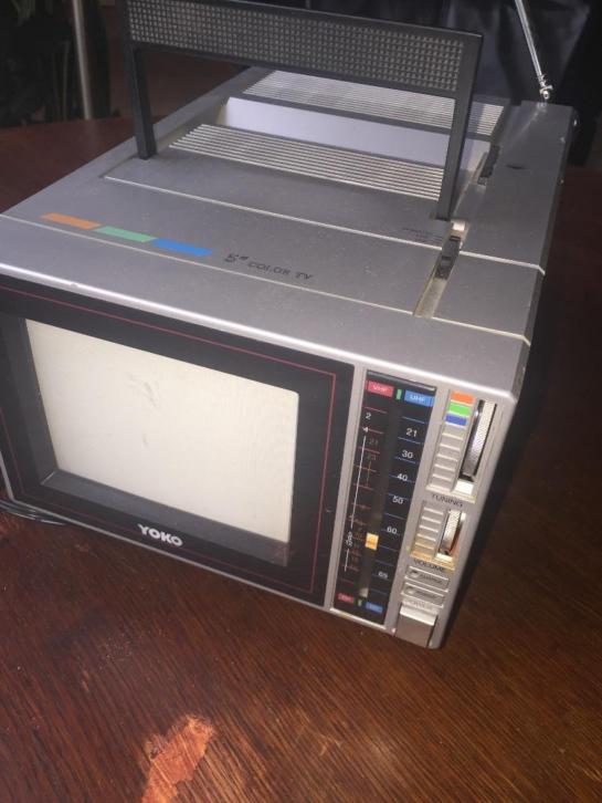

Hallo forumlezers,
Voor mijn tv collectie zoek ik de Yoko PCTV 100 zoals onderstaande afbeelding.
Foto: Henk Kramer?

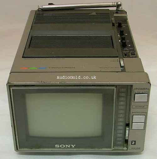

Het leuke is dat ie verdacht veel lijkt op de SONY KV-6000BE die ik heb, lijkt wel kopie (foto onder) alleen de afstemming is analoog.
Foto: AudioGold
Ik heb die YOKO ooit zien staan op een radiomarkt maar liet hem staan omdat ie te veel leek op de SONY maar vond het toch aardig hem maar mee te nemen en jawel, weg was ie toen ik terug liep naar de kraam waar ie stond:-(

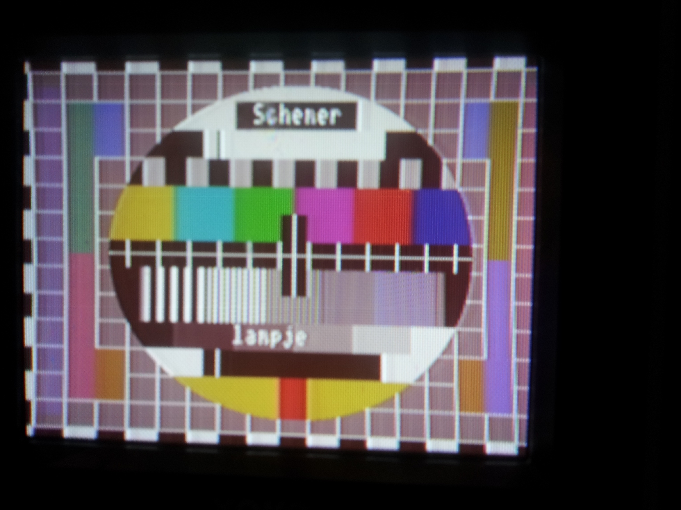

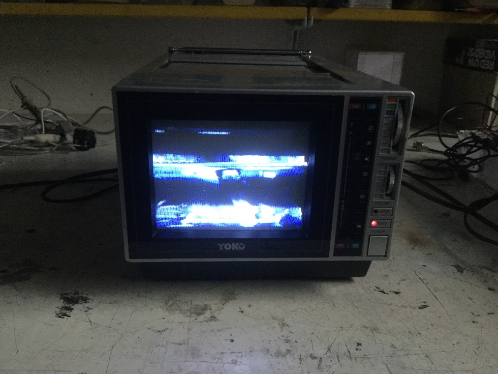

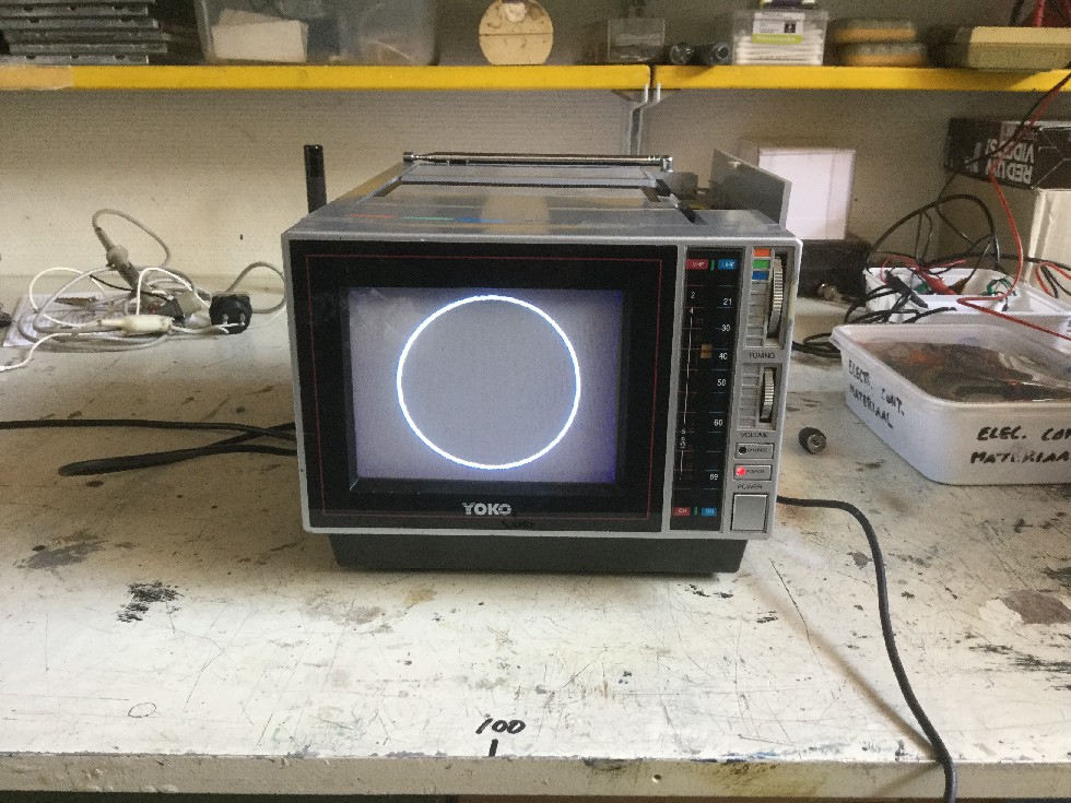

niet in orde zoals de onderstaande beelden laten zien, bovenste beeld moet een witte cirkel zijn in zwart beeld. Komt van MP maar er was ook niet vermeld dat ie ok was, werd getoond met sneeuwbeeld en zwarte balk er in.
Stemt goed af, geluid ook ok maar onderstaand het beeld.
Wat zou het kunnen zijn? Ik dacht de losse netvoeding maar die is goed zonder rimpel. Inwendig in het voedings circuit een slechte condensator wellicht.

Voedt het apparaat eens met een accu of een goede 12 volt voeding. Je weet dan meteen of de interne voeding nog OK is. Dat is de eerste controle. Meerdere oorzaken kan dit defect hebben. Zou een forse rimpel op de voeding kunnen zijn, maar ook een AGC fout.

De donkere band in het beeld duidt volgens mij toch echt op een voedingsfout en niet op sync.of agc.

Ik heb het losse voedingkje gecontroleerd en op de scoop te zien zit er geen echte rimpel op. Een keurige strakke lijn vrijwel zonder rimpel. Dat vrijwel zou toch niet de oorzaak zijn. Als ik de ingangsgevoeligheid zet op 0.1 V/div. zie je wat lichte rimpeling wat nog geen 10e in hoogte schaaldeel in deze stand varieerd.

Ik neem aan dat je het voedinkje met belasting heb gemeten,zonder belasting kan
het gemakkelijk een rimpelloze spanning geven.
Dit geldt ook voor schakelende voedinkjes,bij deze is de elco direct achter de
netgelijkrichter vaak slecht(Vanwege miserabele kwaliteit.)met dit resultaat.

Goede tip Henk, de voeding was onbelast.

Inderdaad met een andere voeding en niet de meegekregen voeding.

De losse voeding is idd geen originele dus dat was de clou. Stom ergens want ze had een afbeelding op MP van het tv-tje die aan stond met die zwarte balken en vervorming. Ik dacht dat de zwarte balken door de opname (foto) werd veroorzaakt.

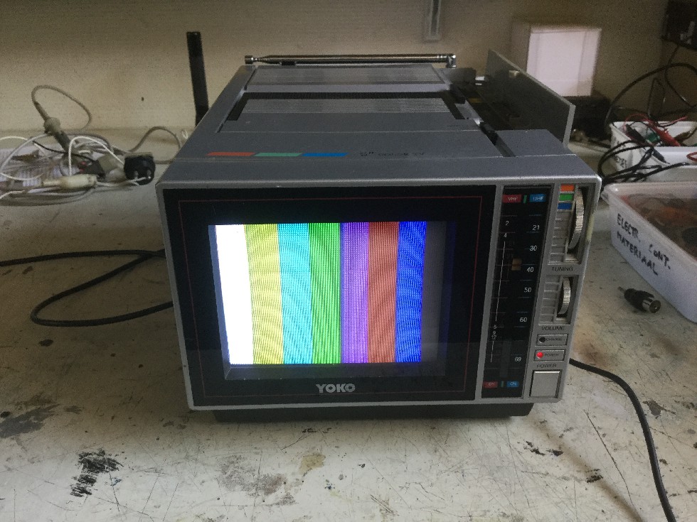

Dit is het beeld van de mijne,de resolutie van zo'n klein beeldbuisje is
natuurlijk niet zo best.
Henk

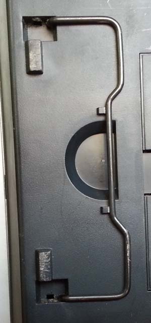

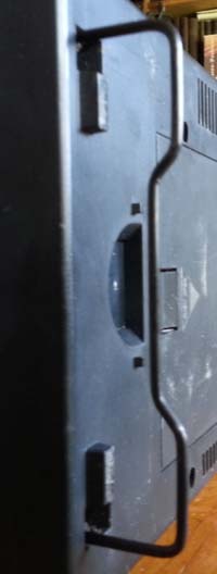

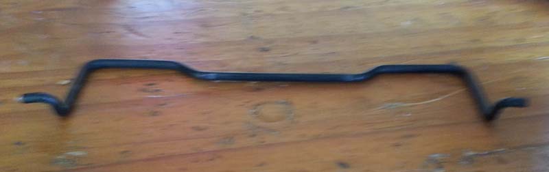

Nou ik je bericht lees Henk, heb je een foto ven de onderkant van je toestel. Bij mij is het beugeltje er af om hem onder een hoek omhoog te zetten, is waarschijnlijk een verchroomd metalen iets wat ik desnoods namaak.
Idd is de resolutie van deze tv-tjes niet hoog maar voor zo' n camping/hobbykamer, slaapkamerdingetje noem maar op maar wel acceptabel denk ik.

Dat soort beugeltjes maak ik van zo'n mooie verchroomde kleren hanger.

Hierbij foto's van de beugel.
Hij is matzwart.
Henk

door Hans van Kampen @, Voorhout, 07-05-2017, 17:25 (3397 dagen geleden) @ henkk56
Dank je wel Henk, up:)
Met deze foto's kan ik goed uit de voeten.
