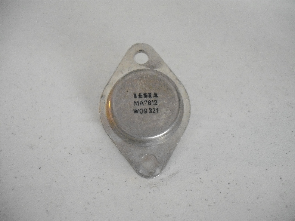

door Maarten Bakker ⌂ @, Haarlem/Delft, 03-05-2017, 10:41 (3340 dagen geleden) @ Gerard in Zeist
Ik zou zelf eerder voor de aangeboden Tesla gaan, minder kans op vervalsingen en als het een pull is, is het een eigen pull en niet door kleine kindertjes boven een vuurtje.
Niet dat dat persé het geval moet zijn bij halfgeleiders op Ebay en Ali, maar die kans is er altijd.
