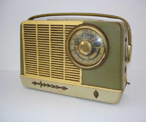

Beste forummers,wie heeft een schema van deze kleine radio?Er is duidelijk een voedingsprobleem .De nominale werkspanning is 9VDC.Normaal zou er een stroom van ca 30mA moeten lopen,maar mijn gestabiliseerde voeding registreert 1.2A(!)in de "ON"-stand....Kortsluiting:-( Wie weet meer over de SBR?Mvg,DRé.

Hallo André,
Is het deze? Een P23[image]
De transistors zijn AF114 AF115 3xAF116 OC75 2xOC72
De kortsluiting zit waarschijnlijk ergens in de AF11x transistors.Een gekend probleem.

Bedankt Henk & Armand.Het is deze radio:) Ik laat wel iets weten .Zijn deze transistors nog te bekomen,indien nodig??Veel meer ervaring met buizen...DRé.

Alvast bedankt...Armand,na het reinigen van alle mechanische contacten-bandkeuzeschakelaar;on-off had ik reeds 30mA op de voeding-blijft hetzelfde bij aan en uit??.Verder niets;geen brom uit de milliwatt-speaker(R gemeten=24,8Ohm tussen beide pinnen).Ook het aantikken van de transistorbases geeft geen "klik".Het ziet eruit dat ook een deelspanning van de batterijen wordt gebruikt.Dan wordt het moeilijk om met een externe voeding te werken.Het gekke is dat we via de CV de frequentie van bvb "Radio Nostalgie"-96.3MHz op de spelende Telefunken Operette buizenradio kunnen opheffen en wel op een heel selectieve manier:bij practisch volledig ingedraaide CV-max capaciteit is op de mm nauwkeurig het station weg te filteren .Voor en na dit punt keert de ontvangst terug...Er werkt dus duidelijk nog "iets"!:-| DRé.

Een variant van de SBR P23 is volgens mij de SIERA SA6128 maar kan hier ook niet zo direct een schema van vinden.Deze heeft dezelfde transistorbezetting.Misschien bestaat er ook een Philips variant van?

Ik vond deze variant nog Arabella SA6128T/30F van Hornyphon / Oostenrijk.Zelfde transistorbezetting en typenummer SA6128 van Siera.Hier kan ik je wel het schema van bezorgen.

Armand,dit zou de oplossing kunnen zijn.E-mail gerust naar andre.veys@telenet.be.Toch onmogelijk hoeveel onbekende fabrikanten quasi dezelfde electronica gebruikten-mooie foto's overigens!!:||:

De W van de L3W11T die John Hupse noemt, wijst ook op de Oostenrijkse herkomst van het ontwerp (vroeger werd de A ook wel eens gebruikt). Hornyphon was voor Philips Oostenrijk wat Siera en Aristona voor onze landstreken waren, een submerk dus, voortgekomen uit een opgekochte kleinere onderneming. Goede kans dat deze radio'tjes in dit geval allemaal uit Wenen komen. Zit er bij jouw exemplaar ook nog een plakkertje met fabrieksgegevens in? paar letters en cijfers, de middenfrequentie enz.? Daar zou dan bijvoorbeeld de lettercombinatie WD op voor kunnen komen.

Maarten,de nagel op de kop! Gegevens:type P2300X ; WD 54640(blauwe stempel) ,432Kc en 10.7Mc.Zover had ik nooit gedacht.Rad:||: iogroet,DRé.

de Philips variant is de Philips L3W11T, schema staat op de NVHR website.
