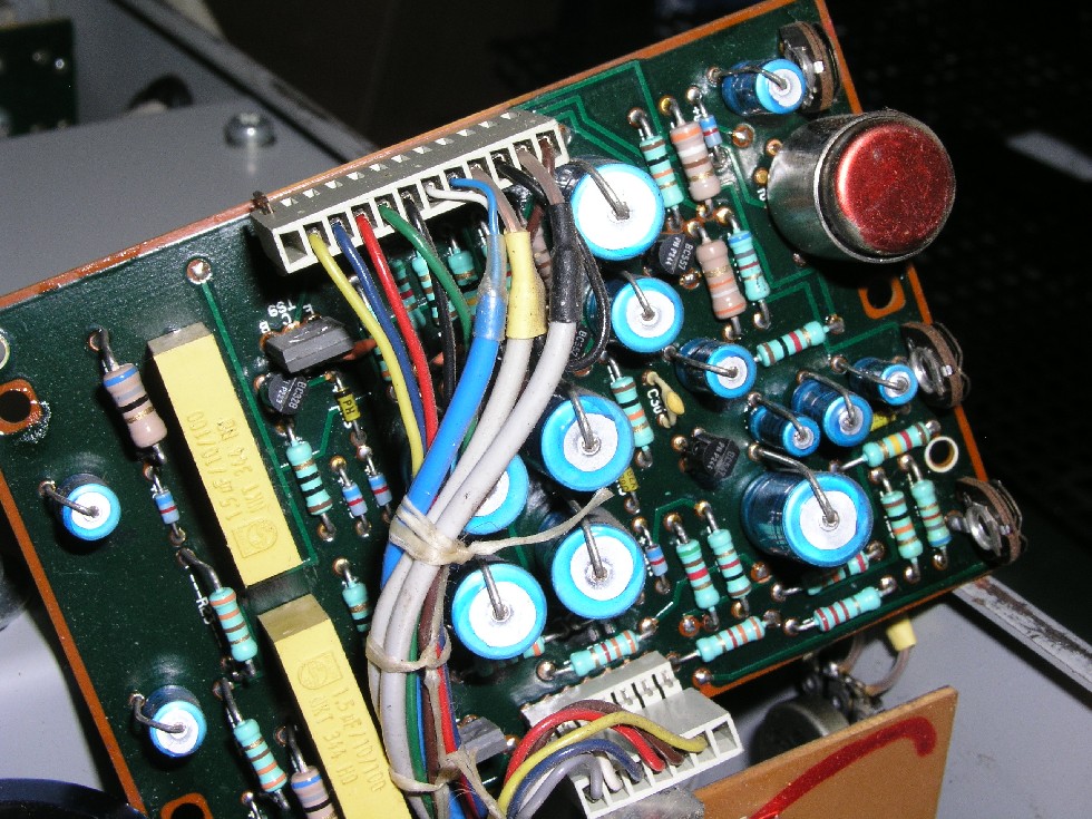

Ik zoek een ingangstrafootje voor printmontage
BeyerDynamic TR/BV310 101 031
t=1:1 imp=600 Ohm
![[image]](images/uploaded/2017052012465959201ea36d23e.jpg)
Deze trafo's zitten op een stuurprintje van de Philips 100 volt eindversterker LBB1105, LBB1106 etc.

Op dit ogenblik zit er een 310 002 062 in, daarmee werkt de versterker weer.
die trafo is 1:2, van 600 Ohm naar 2,4 K Ohm. De ingang is daardoor wat laagohmiger geworden, maar acceptabel. De voorkeur gaat derhalve nog uit naar het origineel. Van de oorspronkelijke trafo is de secundaire onderbroken. Nader onderzoek leert, dat niet de uitlopers wan de wikkeling los zijn, de breuk zit dus ergens in de wikkeling zelf. Het zijn veel windingen van ragfijn draad en nog gedompeld ook.......Dus overwikkelen vrijwel niet doenlijk.
die trafo is 1:2, van 1K2 Ohm naar ca 5K Ohm. De ingang is daardoor wat laagohmiger geworden, maar acceptabel. De voorkeur gaat derhalve nog uit naar het origineel. Van de oorspronkelijke trafo is de secundaire onderbroken. Nader onderzoek leert, dat niet de uitlopers van de wikkeling los zijn, de breuk zit dus ergens in de wikkeling zelf. Het zijn veel windingen van ragfijn draad en nog gedompeld ook.......Dus overwikkelen vrijwel niet doenlijk.
