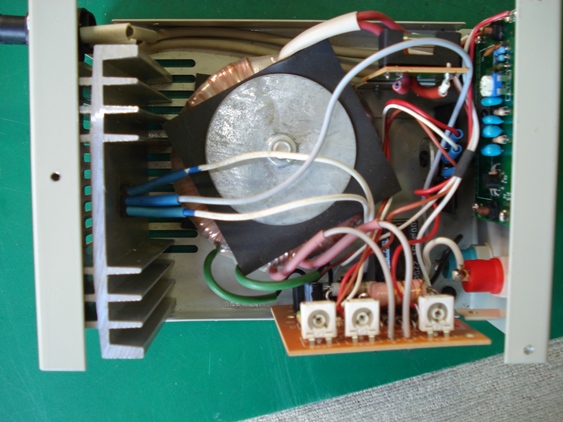

door hdegreeuw @, Andijk, 30-05-2017, 11:44 (3313 dagen geleden) @ hdegreeuw
[image][image][image]
Het behangen en schilderen is voor dit moment even op.
Ga nu kijken of ik ook met dit weer wat verder kan.
En waarom zit er een spoel om de dikke rose weerstand
Als ik het goed begreep is het alleen een accu lader welke instelbaar is.
Hessel

door soundman2 ⌂ @, Wouw, 30-05-2017, 15:37 (3313 dagen geleden) @ hdegreeuw
Hessel
Kan ook een stukje weerstandsdraad zijn. Weerstanden met zeer lage waarde worden wel eens op deze manier samengesteld.
