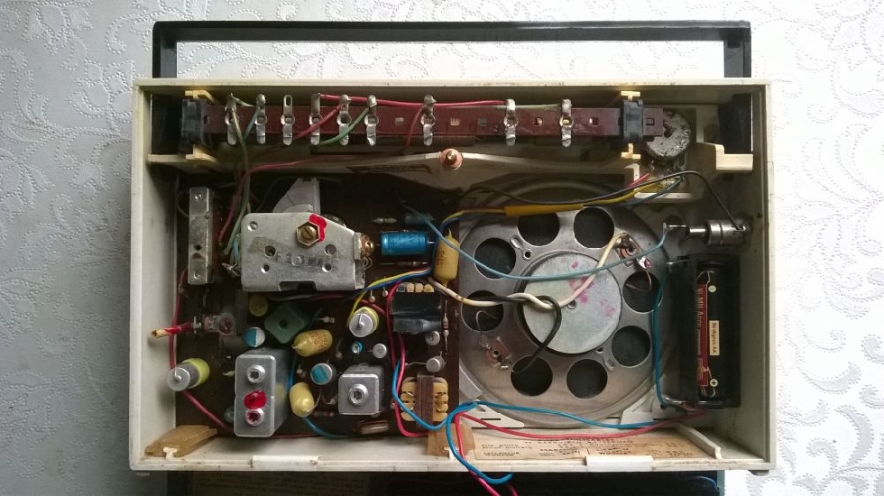

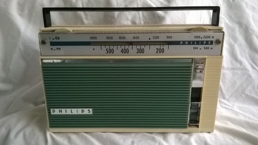

Ik ben in het bezit van inmiddels 4 Philips radio's van het type L2F40T, waarvan de laatste aanwinst het helaas niet doet. Een van de NVHR leden waar ik naar toe ga als er een radio niet speelt, dacht dat het aan de oscillator zou kunnen liggen, en mogelijk mede aan de kanaalkiezer die inwendig misschien niet schakelt. Daarom is mijn vraag is er misschien iemand, die deze 2 onderdeeltjes heeft, of wellicht een sloopradio. Verder mist er bij twee het Philipslogo boven de schakelaar, en eentje mist het Philipslogo linksonder. Ik zou ze heel graag weer origineel willen krijgen. Wie kan me helpen? Zie foto's

Het is een radio met midden en lange golf. Zelfs met de meest eenvoudige oscilloscoop kun je direct zien of de oscillator werkt en ook nog ongeveer op welke frequentie.
Met een tweede radio kan dat ook nog. Stem af in de buurt van 600KHz, de oscillator zit dan op 452KHz hoger en die moet je dan terugvinden op de tweede ontvanger.

De L2F40T is een eenvoudige super met en zelfoscillerende mengtrap. Het oscillatordeel bestaat behalve uit T1, uit L5, C4 en C9. Doordat T1 zowel met de antenne ingang als met de oscillator en het MF-filter verbonden is, zullen zowel oscillatorsignaal als mengproducten zwakjes op de antenne ingang waarneembaar zijn. Dit geldt ook voor de ferrietantenne. Vandaar dat je met een andere radio deze signalen terug kunt vinden zoals Soundman2 al beschreef. Aangezien je ook goed werkende radio's van hetzelfde type hebt, kun je al snel vinden of de oscillator al dan niet werkt. Ook andere fouten zijn bij zo'n "vergelijkend warenonderzoek" dikwijls snel te vinden. Voor het meten aan deze schakelingen heb je een - hoogohmige - voltmeter nodig. Een signaalzoeker is eigenlijk ook onmisbaar. Voor deze toepassing beter dan een oscilloscoop.

Hallo Hans .... dat heb je verkeerd begrepen, de radio die je wil controleren op werking van de oscillator moet je afstemmen rond de 600 KHz en de radio waarop je het signaal dan te horen krijgt moet je 452 KHz hoger afstemmen, dus 600 + 452 = 1052 KHz.
Dus op 1052 KHz zou je het oscillatorsignaal van de eerste radio moeten horen.

Maar door uw simpele en duidelijke uitleg kon ik het testje even opnieuw proberen, en nu klopte het testen van de oscillator wel. Met een goede radio hoor je hem inderdaad op die 1053 kHz piepen.
En dat is een prima tip, zeker voor als je nog geen testapparatuur hebt. Ik heb dat daarna ook met de(vermoedelijk)defecte radio getest en inderdaad hier was dus geen signaal te horen.......
