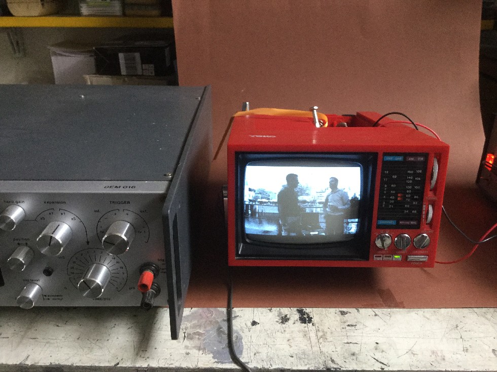

YOKO F-2 mini tv doet het weer.
door Hans van Kampen @, Voorhout, 19-07-2017, 18:05 (3324 dagen geleden) @ Hans van Kampen
Gewijzigd door Hans van Kampen, 19-07-2017, 18:07
Hallo forum,
Als je schema's of hulp vraagt voor reparatie is het wel zo aardig om te laten zien dat de zaak weer werkt en dankzij tips hier vond ik er een op de site van de NVHR waarop ik nog niet had gekeken.
Dank allen!!
Batterijklep er af en even 12 volt= van de labvoeding (Electuur) die ik in de jaren 80 heb gebouwd aangesloten. Ik had even geen 12 voedingsblokje die wel ergens zal liggen.
Was een kapotte zenerdiode in de voeding.

Leuk voor je Hans! Weer een verzamelstuk om bij de collectie te plaatsen! In een grijs verleden heb ik ook eens zo een toestel gehad, ik meen dat de mijne een grijze kast had, zou dat kunnen?
door Hans van Kampen @, Voorhout, 19-07-2017, 18:28 (3324 dagen geleden) @ Leo Snoeren
Dat kan idd Leo, waarschijnlijk een uitvoering zonder radio. Deze is met radio, nog stereo ook want links en rechts zit een speakertje in en het geluid als je met je oren dichtbij komt stereo van de FM zenders.
door Leo Snoeren ⌂ @, Dongen, 19-07-2017, 19:24 (3324 dagen geleden) @ Hans van Kampen
Dat klopt inderdaad Hans, in mijn toestel destijds, zat geen radio. Wel een scherp beeld, maar je moest echt van dichtbij kijken:-D :-D
