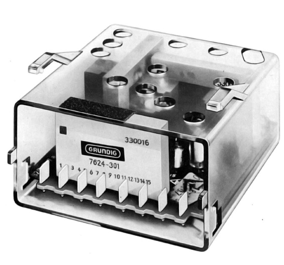

gezocht een Grundig Decoder 10
voor een Grundig Mandello 3 (1969)
zei foto
Grundig Decoder 10

ik wilde voor de Grundig Mandello 3 een decoder bouwen volgens dit schema.
Echter op welke pinnen moet ik het gaan aansluiten?
- ingang signaal
- plus (12 volt dc)
- min (12 volt dc)
- aarde
- out L
- out R
Als ik de pinnen van Grundig Decoder 10 volg (en ben daar absoluut niet zeker van):
1 INGANGS SIGNAAL
2 WISSELSPANNING 6 VOLT
3 WISSELSPANNING 6 VOLT
4 GEEN
5 SCHAKELAAR ? G8
6 SCHAKELAAR ? G7
7 FM SCHAKELAAR
8 FM SCHAKELAAR
Wie kan mij op weg helpen?
