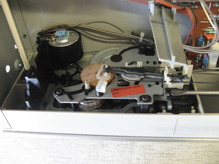

Toch het apparaat maar verder open gemaakt dan ik eerst wilde.
Alleen aan de bovenkant zit een bruin tandwiel, maar dat draaide er lustig op los.
Op een gegeven moment was ik zo ver dat alleen het cassettedeck op tafel lag en kon ik het redelijk bekijken.
Dus nog iets verder open gemaakt en nog iets verder, en goed op letten hoe de diverse veren en veertjes zitten.
Heb jammer genoeg geen foto gemaakt toen alles op de keukentafel lag.
Blijkt ook hier het vet de boos doener te zijn.
Ook hier het oude vet wat weg gehaald en wat nieuwe vaseline er op.
Bandje er in en een koptelefoon er op aangesloten en hij werkt weer als een zonnetje.:-)

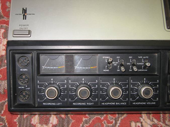

Heb van dezelfde persoon ook een N2511 gekregen en ga nu kijken hoe die werkt en of hij wel werkt.
Alleen dan moet ik eerst een verloop voor mijn koptelefoon maken.
Daar moet een verloopstekker van een 2 polige naar een 5 polige stekker.
Eerst maar eens op internet zoeken of daar een schema van is.
