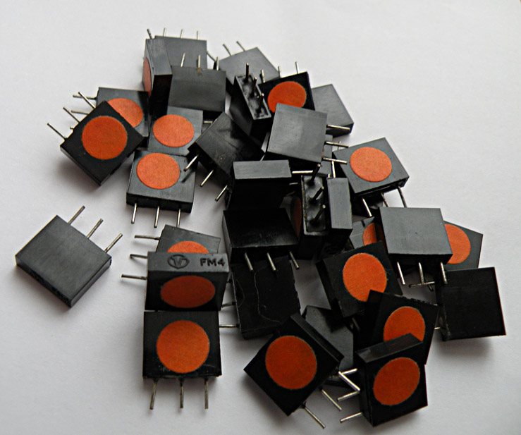

Ik ben bezig met het opruimen van een aantal overbodige onderdelen.
Maar voordat ik ze aanbied wil ik wat info hebben.
Volgens mij zijn dit (herinnering uit ver verleden) keramische filters.
Op het net kan ik hierover niets terugvinden.
Iemand een iedee?

door Jeroen Visser @, Eindhoven, 07-09-2017, 10:56 (3214 dagen geleden) @ Bapaktua
Murata 10,7 Mhz?

door Bapaktua ⌂ @, Haarlem noord, 07-09-2017, 11:49 (3214 dagen geleden) @ Jeroen Visser
Hallo Jeroen,
Er staat een merkje op het onderdeel.
Een soort V in een cirkel, geen Murata merk.
Muratia gebruikt ook vaak de STC of STF 10.7 of zo.
Groet, ruud

door Sieme @, 07-09-2017, 12:00 (3214 dagen geleden) @ Bapaktua
google eens op vernitron,ceramic filter

door Bapaktua ⌂ @, Haarlem noord, 07-09-2017, 12:08 (3214 dagen geleden) @ Sieme
Gewijzigd door Bapaktua, 07-09-2017, 12:11
Ik vond deze specificatie van de filters.
Stond bij een internet aanbieder.
Manufactured by Vernitron as their part number FM4, these are a vintage standard 3 pin ceramic filter 10.7Mhz.
Bandwidth is typically 235Khz at 3dB and 825Khz at 40dB.
Zoeken naar Vernitron.com etc levert geen resultaat op.
