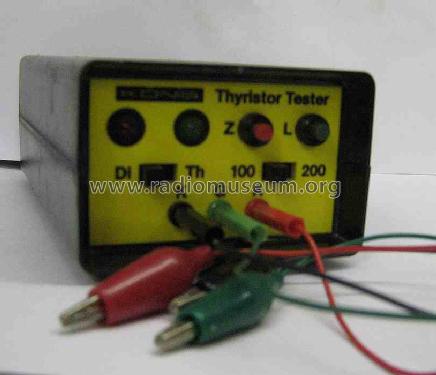

Voor snelle diagnose gezocht,
thyristor tester, van Hr of Koenig.
![[image]](images/uploaded/2017100919040259dbac027c19f.jpg)

Dank je voor de tip, maar wil die thyristors op hogere frequenties dan dc testen.
tot 450 hz. (en eigenlijk niet zelfbouwen)
Had gehoopt dat de HR fabriekstester voor lijneindtrap thyristoren hiervoor om te bouwen is.
Gezocht Thyristor tester
door focus103
, Zaandam, 09-10-2017, 21:31 (3241 dagen geleden) @ Goldline
in plaats van 9 volt dc kan je gewoon 450Hz op de schakeling zetten
dat werkt het zelfde alleen gaat hij uit als je SW3 loslaat.
omdat de sinus door 0 heen gaat is dat hetzelfde als SW2 of SW1.
