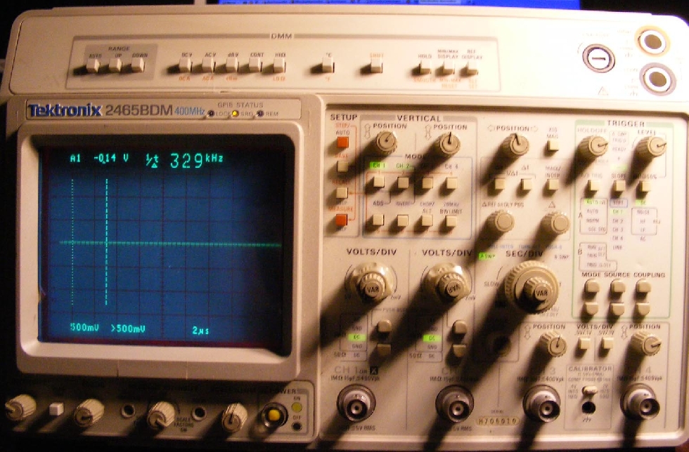

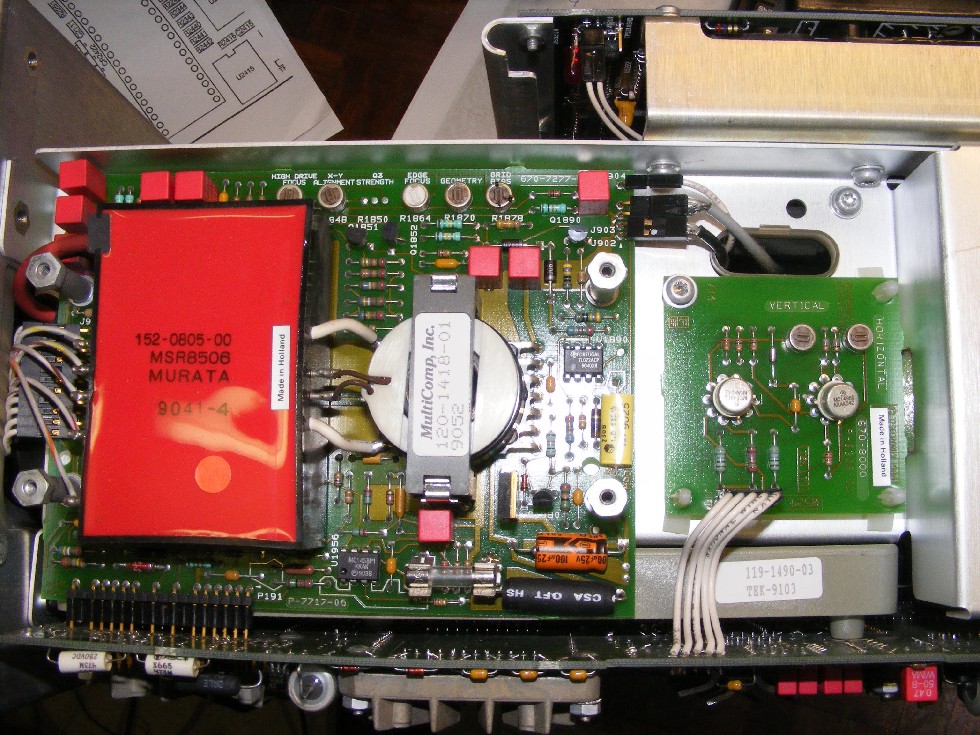

In zo’n geval denk je toch al snel aan een probleem in de hoogspanning van de scoop. Je kan makkelijk bij de hoogspanninggenerator komen.
Alle spanningen waren aanwezig. Ook de gloeispanning voor de beeldbuis en deze komt van de hoogspanningtrafo. Maar de laatste spanning van 14 KV kon niet gemeten worden omdat deze als draad uit een unit komt (rood op foto) en verdwijnt in de afscherming van de beeldbuis. Ook voelde je, met je hand tegen de beeldbuis, niets van statische elektriciteit. Zou er dan toch geen hoogspanning zijn?
Door de bias instelling , van het beeldbuis rooster, via een potmeter geheel te verstellen/ontregelen zet je de buis eigenlijk helemaal open. En ja toen zag ik boven en onder in het beeld tekst verschijnen. Niet netjes en met veel terug slag, maar dit was wel het bewijs dat er ook hoogspanning was.
Wat opviel was dat er geen lijnen van de tijdbasis zichtbaar waren en dus ook geen ingangssignalen.
Het maakte ook niet uit in welke stand je de positie potmeters instelde je zag gewoon niets veranderen.

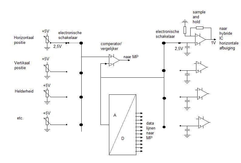

Al de bedieningsorganen van deze scoop worden door de microprocessor ingelezen. Voor de schakelaars is dat niet zo lastig immers deze zijn een “1” of “0”. Voor de potentiometers zoals positie kanaal verticaal/horizontaal moet dus de analoge waarde eerst omgezet worden in een digitale waarde. Je zou dit kunnen doen met een Analoog naar Digitaal conversie (A/D-IC).
Bij deze scoop is gekozen voor een andere methode:
De bedieningspotmeter hebben op beide uiteinde een spanning van 0 tot + 5,0 V .
De loper van de potmeter geeft dus, afhankelijk van de stand, een spanning af van 0 tot 5V.
Alle potmeter uitgangen worden met een elektronische schakelaar stuk voor stuk doorgeschakeld naar een comperator (spanningvergelijker).
Op de andere poot van de comperator wordt de uitgang van een Digitaal naar Analoog converter gezet.
De microprocessor gaat op de digitale ingang van de D/A converter net zo lang de data aanpassen tot dat de comperator aangeeft dat de twee spanningen gelijk zijn. Deze digitale waarde wordt bewaard in RAM.
De analoge waarde die uit de D/A converter komt wordt via een elektronische schakelaar op een sample and hold schakeling gezet. De uitgang van deze schakeling gaat naar het IC waar de spanning voor bedoeld is. Zo’n “sample and hold” schakeling is eigenlijk niets anders als een OpAmp met zeer hoge ingangsweerstand waarbij op één ingang een condensator naar aarde is verbonden.
De condensator zorgt er voor dat de aangeboden spanning blijft staan als de electronische schakelaar de volgende stap aan het maken is. De microprocessor houd bij welke potmeter voor het laatst verdraaid is en zal bij een volgende cyclus deze als eerste meten.
De totale cyclus voor afvragen van alle potmeters duurt ongeveer 3mS. De tegenkoppeling van de OpAmp bepaalt hoeveel het aangeboden signaal wordt versterkt/verzwakt wordt.
Op onderstaande foto zie je dus het totaal plaatje in blokschema. Als voorbeeld is genomen de potmeter voor de horizontale positie welke in dit geval in het midden staat.
Dus de uitlezing van de potmeters is kort samengevat:
1e
Inlezen digitale waarde door verhogen/verlagen digitaal getal aan D/A ingangen
2e
Detectie comperator geeft aan dat waarde digitaal en analoog van potmeter gelijk zijn
3e
Analoge waarde van D/A in analoog geheugen plaatsen (sample and hold)
4e
Analoge waarde op ingang “sample and hold” versterken/verzwakken en aanbieden aan betreffende schakeling.

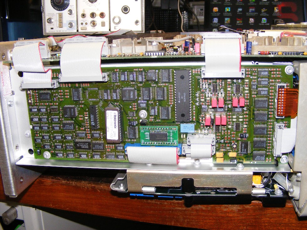

Zoals je nu wel begrijpt kan er in dit proces van alles mis gaan waardoor bijvoorbeeld de helderheid van de beeldbuis op zwart blijft staan. Of dat de positie vertikaal of horizontaal een totaal ongedefinieerde waarde heeft en de lijn dus buiten beeld valt.
Na vele metingen bleek dat dit in deze scoop het geval was. Er was eigenlijk geen enkele sturing naar de hybride IC juist. Ook een aantal referentie spanningen klopte niet. Het is best lastig meten in een apparaat dat vol zit met SMD componenten. Ook ben je ( nog meer) terughoudend om iets even los te halen.
Uiteindelijk bleek dat de D/A converter een totaal verkeerde spanning af gaf. De oorzaak was één defect SMD weerstand van 10K in de schakeling rondom dit IC.
Na vervangen werkte alles weer normaal geen foutmeldingen meer goed instelbaar kortom klus geklaard.
Zo zie je maar dat het lijkt of er geen hoogspanning was en dat uiteindelijk een simpele fout in een D/A schakeling zat.

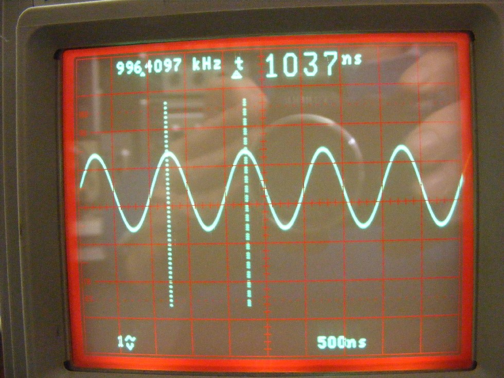

Een andere mogelijkheid door de aanwezigheid van een digitale waarde is dat er door digitaal te rekenen meetwaarde bepaald kunnen worden. Op het onderstaande plaatje zie je twee verticale cursor lijnen deze worden met twee potmeters ingesteld.
De afstand tussen deze twee lijnen is de tijd en daarmee kan je dan bijvoorbeeld de periode tijd mee weergeven. De waarde die in de tekst verschijnt is dus het resultaat van digitaal rekenen met de twee potmeter waarden.
